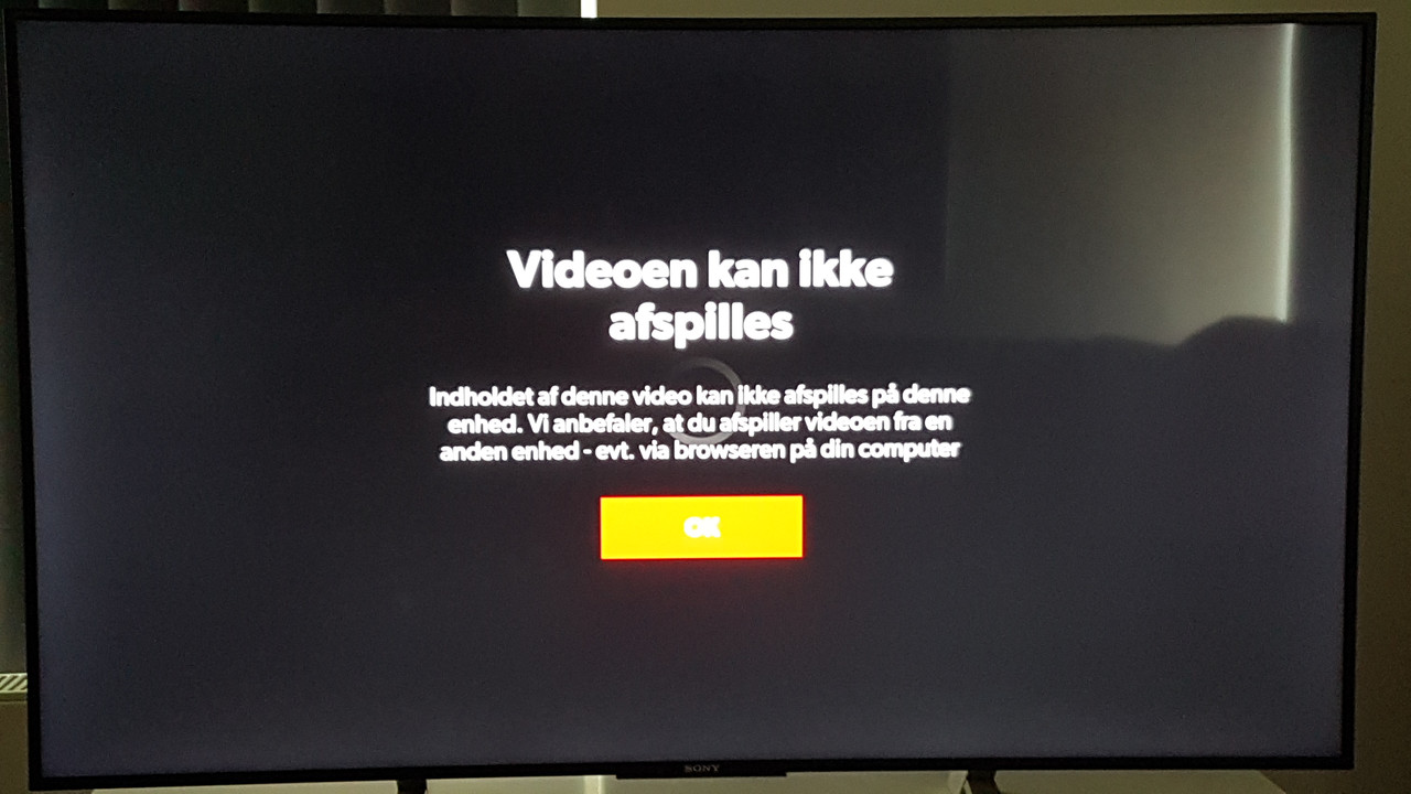

Når jeg forsøger at starte et afsnit af et Graham Norton Show på DRTV, får jeg hver gang beskeden:
Videoen kan ikke afspilles
Indholdet af denne video kan ikke afspilles på denne enhed. Vi anbefaler at du afspiller videoen på en anden enhed - evt. på din computer.
Har forsøgt flere dage i streg.
Kan afspille alt andet! Så giver ikke mening …..
(Sony XE9005)

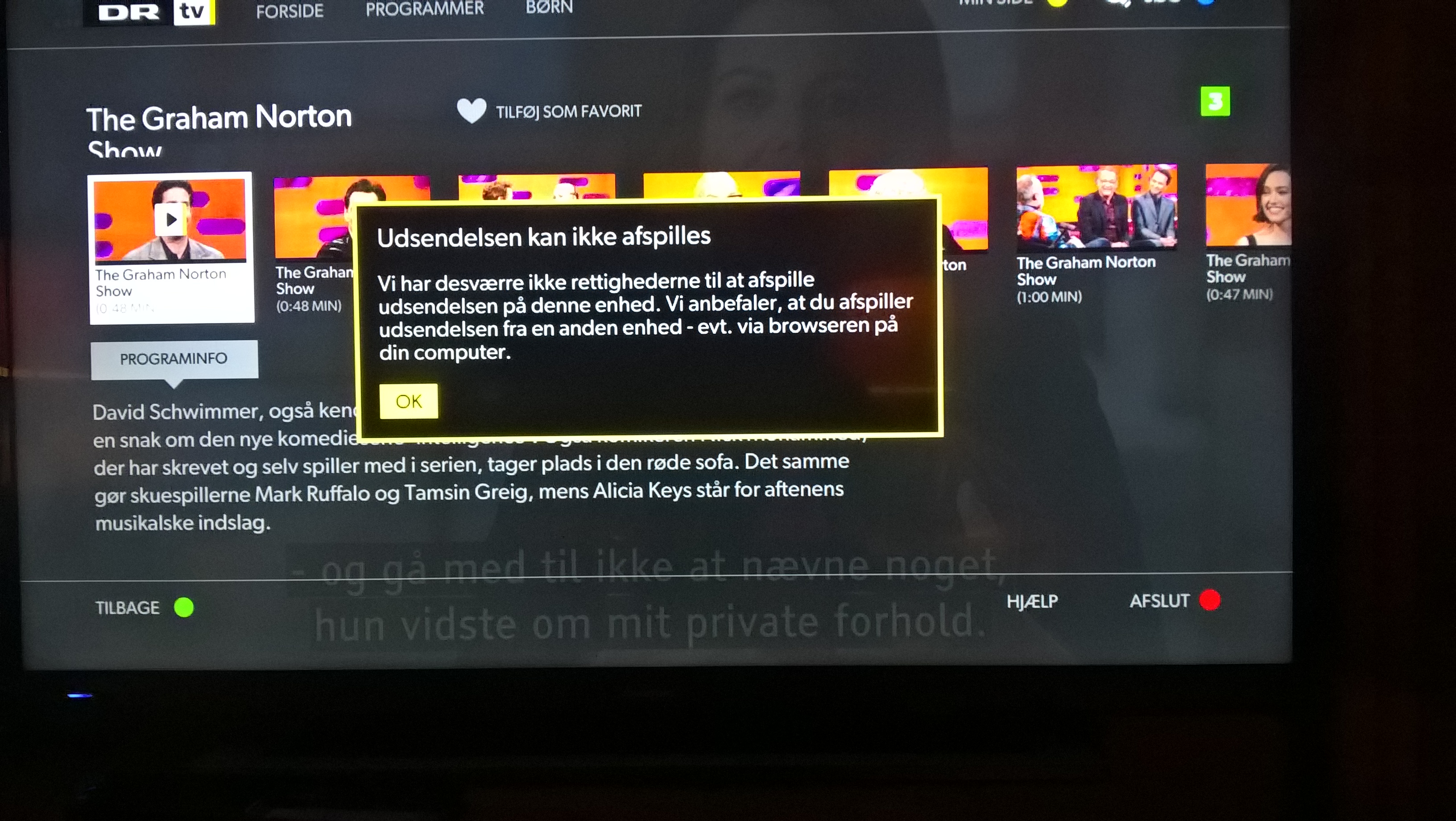

#311776
Som det fremgår af fotoet af skærmen her til aften har jeg nu prøvet at afspille et Graham Norton Show.
Jeg får den tekstkasse, som jeg kender fra andre "beskyttede" udsendelser.
Er der ikke nogen, som kan udtale sig om de spørgsmål jeg rejste ovenfor?

#311806
henningelk skrev: 25 mar 2020, 14:26 Den tekst Wiso gengiver minder mig meget om det jeg har skrevet om et par gange, bl.a. her:
viewtopic.php?p=311589#p311589 ,
Jeg går ud fra at Wisos oplevelse er under afspilning via hbbtv, og hvis det er det, undrer det mig, at han fortæller:
".....Kan afspille alt andet!...." .
Spørgsmål til Wico: Har du prøvet at afspille f.eks. Rick Stein?
Spørgsmål til eksperterne: Bliver teksten der vises i gul kasse på skærmen, som i de eksempler jeg har lag op, sendt fra DR eller bliver den genereret i smart TV'et? Hvis de dannes i smart TV'et, kan jeg godt forstå, at teksterne kan have forskellige formulering, men hvis de kommer fra DR må teksterne vel være ens formuleret og formateret.
Spørgsmål til DR: Vil det ikke være smart at få fjernet den type blokeringer? Er det ikke noget i kan gøre, blot ved at sætte eller fjerne et flueben ét eller andet sted?
Da jeg skrev jeg kan starte alt andet, var det efter at have forsøgt med fem andre udsendelser - der alle gik i gang.
Har nu prøvet med Rick Stein. Den kan jeg heller ikke starte!
#311807
henningelk skrev: 26 mar 2020, 00:27 Som det fremgår af fotoet af skærmen her til aften har jeg nu prøvet at afspille et Graham Norton Show.
Jeg får som nævnt en anden tekst, når jeg forsøger at starte et Norton Show.

#311817
henningelk skrev: 26 mar 2020, 23:39
Til Wiso: Kan du tage et billede af skærmen? sådan at det er dokumenteret, at teksten hos dig ikke er den samme som hos mig. Derefter er der måske nogen, som vil kunne udtale sig om, hvor teksterne dannes.
Taget i forsøg på at starte afsnit af Graham Norton Show.
#311818
Forstå ikke meget af alt det I skriver. Kan heller ikke finde ud af om fejlen er hos DR eller mit tv.
Ved bare mit tv kun er 1½ år gammelt. At det ikke fungere der på (uanset hvis skyld det er), er sgu for dårligt. Men jeg kan leve uden DR's snot programmer. Så længe alle andre streamings tjenester fungere..., og det gør de.
#311824
