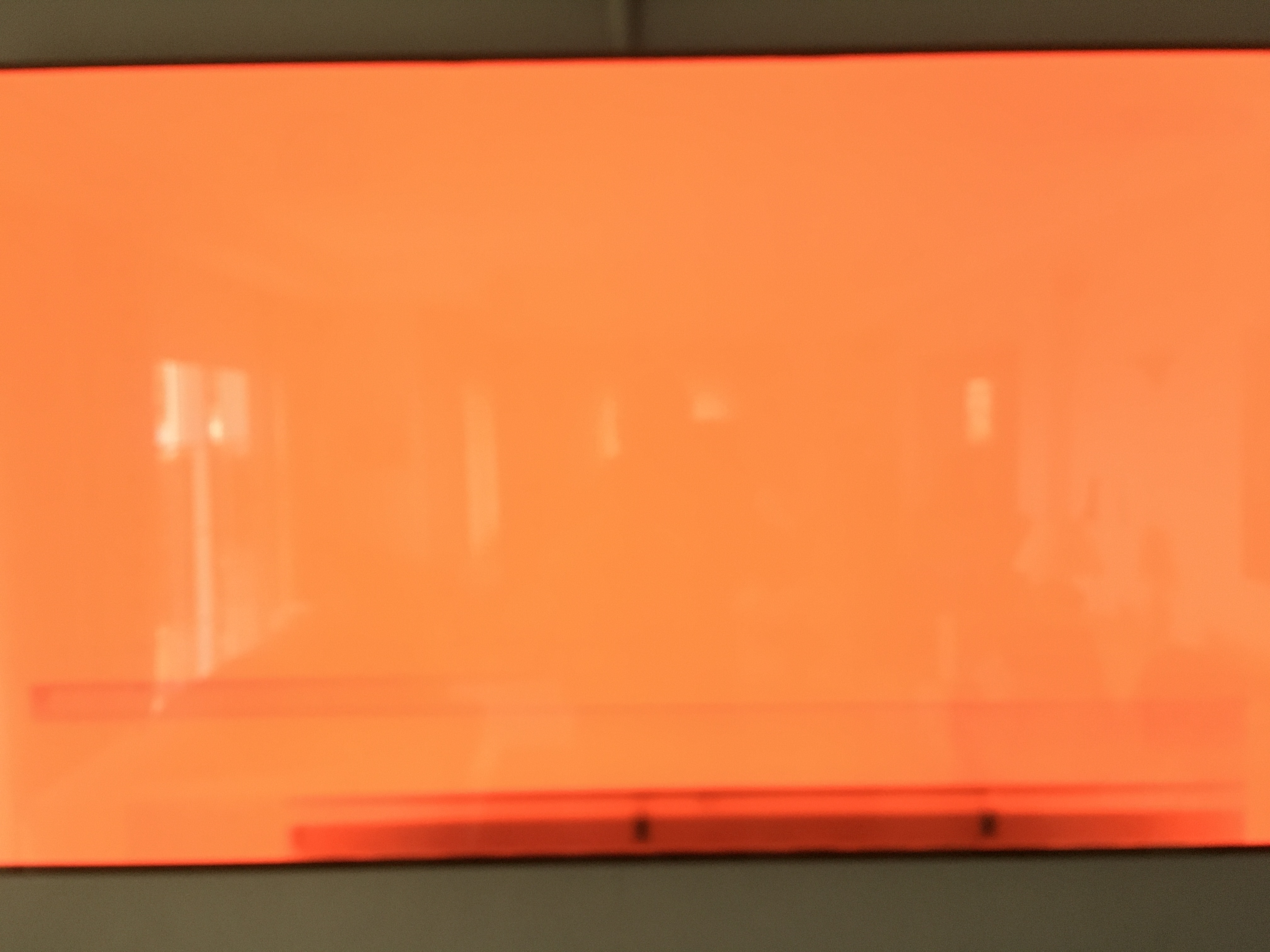

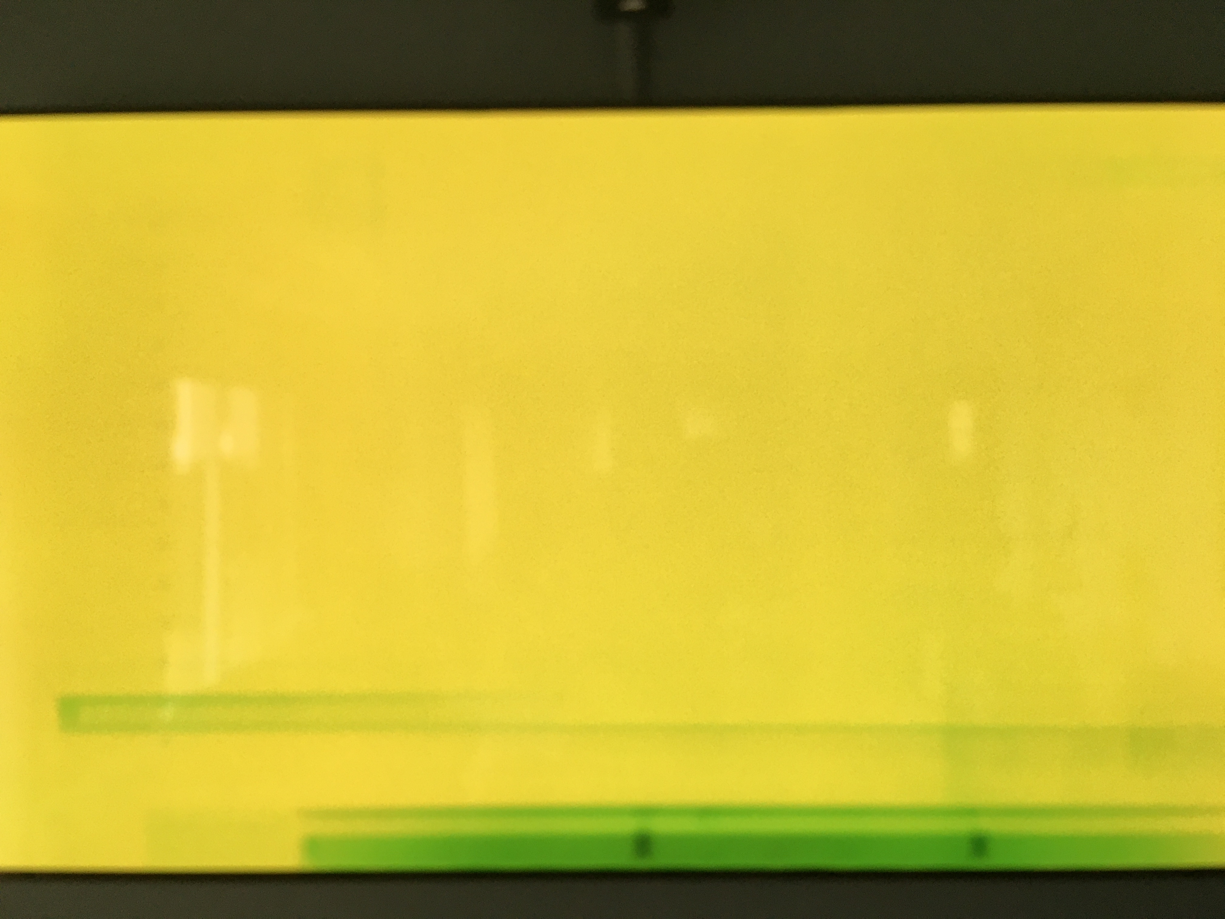

Stop det sludder. Jeg ønsker ikke at provokere og tale for eller i mod OLED. Hvis I gad at læse mine indlæg så har jeg ikke et C8. Her er facts som også fremgår af mine forskellige indlæg:
2017 juli købte LG OLED C7 på online forretning i Tyskland 3.492€.
Efter 6-9 måneders tid konstaterede jeg begyndende burn-in og klagede til LG. Og en del debat kørte i nogle måneder med LG.
2018 Oktober replacede LG selve panelet i hjemmet og alt OK.
2019 august konstaterede jeg igen burn-in og klagede til LG.
2019 oktober besøgte LG service tekniker og konstaterede BI. Da garantien var udløbet med en enkelt måned da jeg klagede fik jeg nu et tilbud på erstatning af panel formedelst 1.750€.
Ovenstående pris var nogenlunde det samme som C8 og lidt mindre end C9, så det afslog jeg. Havde nu også en bedre forståelse for styrker og svagheder ift mit brug af TV.
Det var også en overraskelse for mig at se genskin fra primært sollys havde så stor betydning. 8 meter i den ene side af stuen er gulv til loft vinduer. Var dog ikke et synligt kæmpe problem på mit gamle Sony LCD.
Jeg håber med ovenstående at jeg kan stoppe debatten om mine hensigter, men kan blot konstatere at jeg ikke var vidende om burn-in og reflekser på oled i maj-juni 2017. Jeg vil ihvertfald ikke satse yderligere 1.750 efter TV som så vil stå mig i mere end 5.200€...for blot at konstatere problemet igen om 10 måneder når jeg kan købe et Q90R for 1.650€.
Jeg har besluttet at give LG til en velgørende org. som så formentlig vil bruge tid på at kradse lidt penge ind til et godt formål.
Jeg har attached billeder som det ser ud i dag med både BI og reflekser.
Slut

Et OLED-panel må ikke udsættes for direkte sollys.
Jeg har selv 8 meter vinduer (mod syd, endda) i min stue - næsten fra gulv til loft - men en terrasseoverdækning og forskellige andre forhold sørger for, at det kun er på begrænsede tidspunkter af dagen og ikke hele året at solstrålerne kan falde direkte på mit TV-panel (dog kun LCD). Jeg har dog lært, hvilke gardiner jeg skal trække for hvornår for at undgå det.
Genskin er så en lidt anden snak end direkte sollys. Nu ved jeg ikke hvilken gammel Sony du hentyder til, men hvis det er en model fra 00'erne skal du nok ikke regne med at kunne finde noget i dag, der hamler op med det. Sjovt nok giver rtings en meget høj score til C7 hvad genskin angår: https://www.rtings.com/tv/reviews/lg/c7-oled. Det må være baseret på at stort set samtlige high-end TV i dag benytter en glossy overflade.

I en tidligere tråd skriver du følgende:
"Råd søges om det er bedre at benytte LG Oled som kontrolcenter og midtpunkt eller AV-receiver.
Her er mit setup: AV Sony STR1080; Bose 7 kanel; LG Oled c8; APPLETV4K, IPTV Mag; Blu-ray DVD;"
Så det er skam ikke fordi, " vi ikke gad" at læse dine indlæg igennem, men åbenbart fordi, du har tastet forkert?
Som jeg forstår det, har du heller ikke skiftet panel 3 gange, på 2,5 år, men "kun" 2 gange, hvor du så ikke mener, det kan betale sig den 3. gang, hvilket er fuldt forståeligt.
Hvor synligt er fænomenet, når du ikke viser en ensfarvet flade?
Hvorfor er det LG fra Spanien, du har fået tilbud fra?
OLED har ikke værre genskin end de fleste andre skærme med glossy overflade, men det er klart, jo større skærmen bliver, jo større er risikoen for spejlinger.
De eneste skærme, der skiller sig ud, er de sidste generationer af de bedste skærme fra Samsung, der har markedets bedste anti-glare, men i de fleste stuer vil det, efter min erfaring, ikke være et problem, dog kan jeg sagtens forestille mig, store panorama-vinduer uden gardiner trukket for, ikke vil være optimalt...
