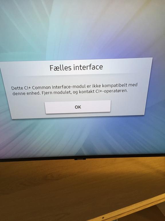

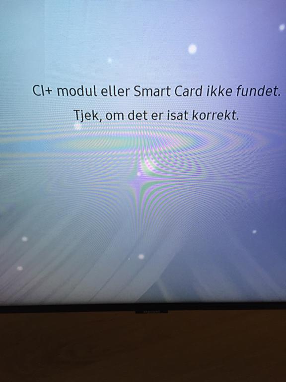

Hejsa.
Opsatte et Samsung Q60r TV som er forbundet med en Tagantenne og kører Boxer TV. Købte et nyt Boxer CA Modul CI+ som jeg var blevet anbefalet.
Satte TV til,den fandt uden problemer alle kanaler og alt virkede. I 3 dage, og så begyndte den i ny og næ at sige at den ikke kan finde CA modul eller Boxer kort selvom det sidder som det har gjort hele tiden.
Så kan man skifte lidt kanal og pludselig virker det igen og kan virke nogle timer eller måske resten af dagen.
Jeg tænker at hvis kort sidder forkert så vil det slet ikke virke?
Er der nogen der har et bud på hvad problemet er? Boxer siger man skal tale med Samsung og jeg tænker at de vil sige at man skal tale med Boxer :D

Får disse beskeder.
Men hvis det ikke er kompatibelt er det vel noget der gælder hele tiden.
Forstår ikke at det nogen gange virker.
