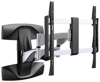

så gik drømmen i opfyldelse og vores nye 77" LG C9 er bestilt.
- men der skal bruges et ophæng, som meget gerne må kunne svinge ud fra væggen.
pt. har vi et fra Harald Nyborg (https://www.harald-nyborg.dk/p8721/vaeg ... -464-32-70) som kan bære 45kg, hvor det nye 77" 'kun' vejer ca 30kg.
For 4 år siden blev dette beslag valgt til vores nuværende 55", da det kunne det samme som Vogels, men prisen var langt fra hinanden, så derfor et jeg nu i tvivl om hvilke beslag der kan klare opgaven ?
Vogels til LG 77 C9 : https://www.vogels.com/da-dk/c/tv-vaegb ... ce=8202747
må gerne sidde tæt til vægenne, men skal kunne drejes ud fra væggen.
håber på hjælp ...

Hvis du vil ha full-swing er der næsten ingen beslag der har en minimums centerafstand fra væg på 86,1 cm
Det er der efter min viden ingen vogel beslag der kan.
Du kan så regne ud hvilken vinkel du kan få tv’et i afhængig af distancen fra væggen
Er den fx 43 cm kan du max nå 45 grader og det uden kip af skærmen
Eneste beslag der giver fuld flexibilitet er noget i den her stil
https://www.tvophaeng.dk/dq-reach-xxl-101-cm.html

Vær obs på at det er "svært" at trække ind og ud fra væggen. Jeg har et 65" C9 og det er svært at få fat er sted, hvor man ikke er bange for at ødelægge noget. Specielt når det skal trykkes ind mod væggen.

nu er det sat på væggen med et Vogel's Base 45 L som der anbefales på deres side, men jeg syntes at ophænget er slatten og tv'et gerne vil tippe fremad, selvom tilt er spændt meget hårdt ... tænker lidt at tv'et skal have et andet ophæng ...
