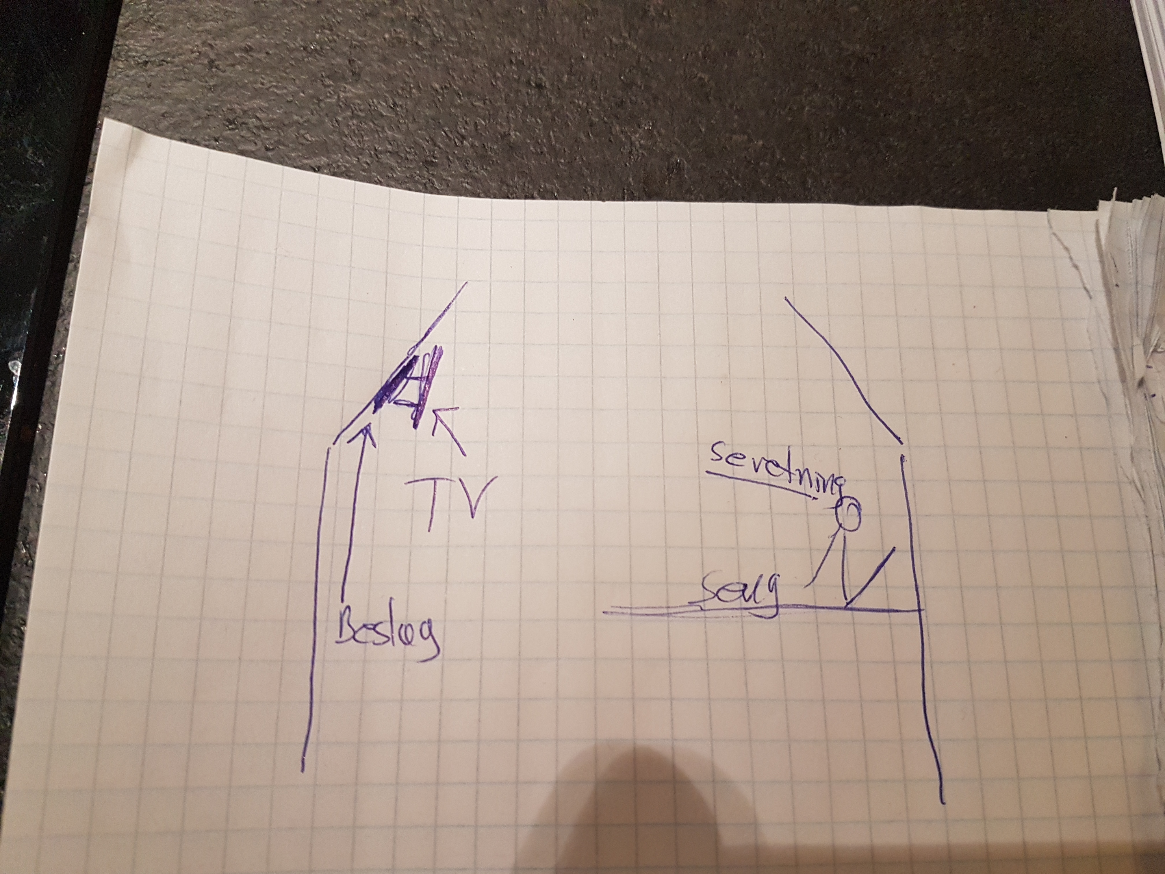

jeg vil gerne have sat et 43 eller 49 tommer op på en skråvæg som starter ca. 120 cm over gulv.
Tv skal være en anelse tiltet
Har prøvet at tgne det fra siden.
Det skal faktisk bare være et fast beslag hvor men hverken kan dreje eller tilte tv yderligere.
findes det?
#307834
Næppe...
Hvis størrelsesforholdene i din arkitekttegning er korrekte, er det et meget lille 43-49" tv du skal have :-)
I den virkelige verden kommer tv'et nok til at gå helt ned til "knækket" på væggen, og det gør det næppe lettere.
Du kan købe en træplade og save nogle skabeloner ud, som kan give dig et lodret træ-beslag til dit tv-beslag
#307838
Du skal kikke efter et tv ophæng med Tilt, gerne 45 grader, og det bliver nok svært at finde selvom du kan være kreativ og vende ophænget på hovedet.
Overvej i stedet at lave to tre kanter og sætte dem på væggen. Det kræver ikke en større snedker eksamen!
