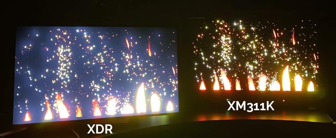

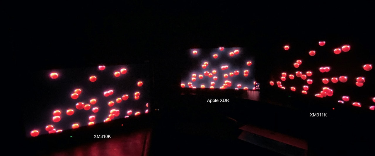

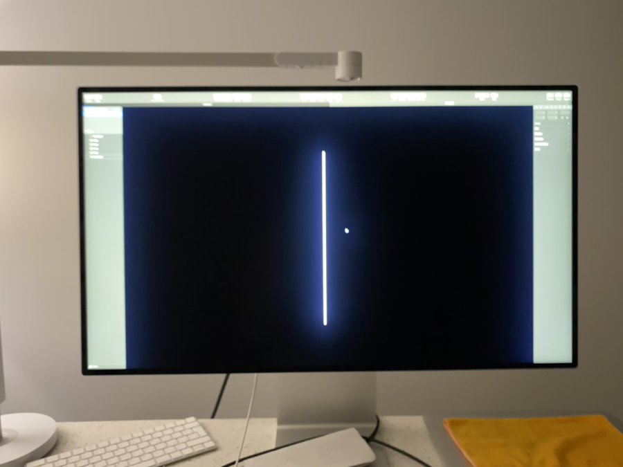

Hmm, det er desværre som jeg frygtede. Apple har tilsyneladende lavet en rigtig fin LCD-skærm, men den er ikke god til HDR.
På tredje billede ses også to Hollywood-referenceskærme, som bruges i filmstudier. XM310K er den gamle generation LCD med zone-styret LED. XM311K er deres aktuelle model med dobbeltlags LCD (produceret af Panasonic og ligesom deres MegaCon TV prototype). Dobbeltlags LCD fra Panasonic i øvrigt lidt i limbo for tiden pga. Panasonic planer om at lukke sin LCD-produktion inden 2021.
Billederne stammer fra nogle af de personer, som har fået fingre i den.
https://twitter.com/iband/status/1213685302654451712
https://twitter.com/j_salvo/status/1213220980912541702
https://twitter.com/photogrant/status/1 ... 1556580352
#308754
Den kan vi godt undvære en test af, den byder på intet bedre end eksisterende LCD skærme idag. og billederne taler vist sit eget sprog, og siger mere end tusind ord :)
