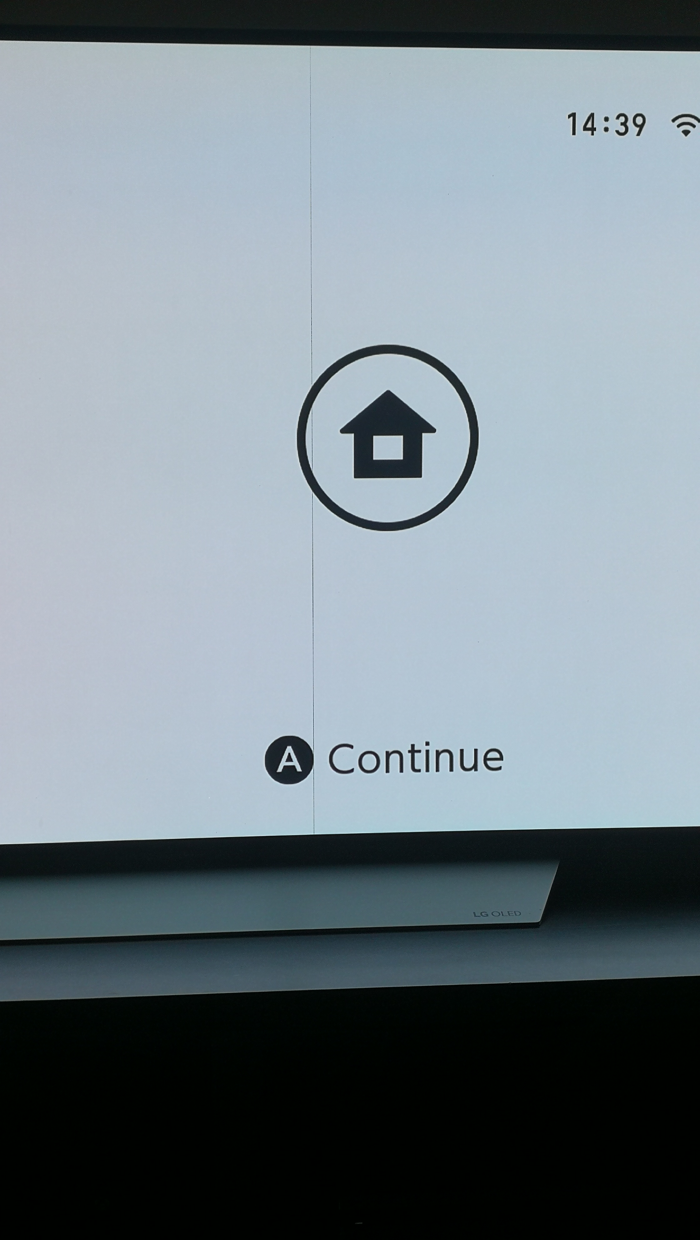

Har til min store skræk i dag opdaget mit Oled tv har fået en lodret streg lidt til højre for midten af skærmen.
Nogen som har oplevet det før ? :(
De en forekommer både på tv signal og PS4 og switch.
Den flimrer for det meste.

Eneste options er;
- Prøv panelrens mener nogle
- Har du reklamations retten endnu, så få den leveret ind til forretning du købte det hos.
Der har været andre med samme problem, kan dog ikke huske om de har meldt tilbage om de fik det ordnet.

Enig med bbplayer.
Er reklamationsretten udløbet ville jeg prøve at kontakte LG alligevel, hvis ikke panelrens virker. I særlige tilfælde er de villige til at skifte panelet.

Det ser ikke ud som om det er selve panelet der er defekt, men noget bagvedliggende elektronik.
Tag kontakt til LG/ forhandler og beskriv problemet.
Jeg har før set dette problem på både Plasma og LCD skærme, og der blev skiftet noget print og alt var fint igen.

Hvad er panel rens ?
Tror ikke det er kabler da det sker på 3 forskellige enheder.
Må lige tjekke op på reklamation om jeg har mulighed for det. Ellers kontakter jeg LG direkte.

Nej, det jeg mener er et kabel inden i tv'et. Prøv at læse mit link og se om ikke det er den fejl der er tale om?!

Panel rens er program du kan køre som nogle gange kan redde diverse unoder som skærmen\panelet kan finde på....f.eks. image retention (når logoer eller lignende hænger fast). Dog nok tvivlsomt om det kan redde den her streg, men er da værd at give det et forsøg.

Ok nu er mit panel kaput ser det ud til.
Jeg kom hjem fra job. Tændte for det. Lod den stå lidt.
Så slukkede skærmen af sig selv. Nu hvis jeg tænder igen kommer der lige en meget svag meget bred lodret streg :( og så slukker tv'et igen.

Nu er den helt sort når jeg tænder.
Det er 2 år og 2 dage siden jeg købte det. Håber ikke de er så strikse hvis det hedder 2 års garanti
