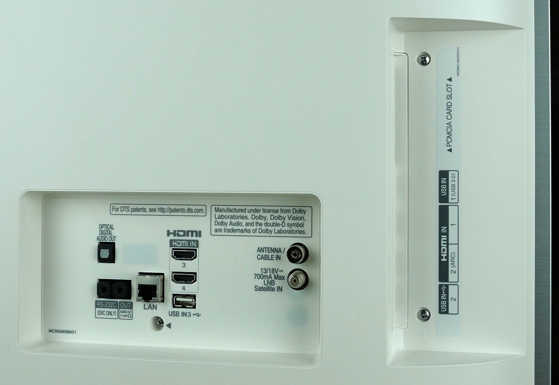

Billede af bagside på C7/C8/C9
På min C6, kunne jeg så tilslutte både Composite/Component i 2 stik, de har så fjernet komponent ser det ud til.
Så HDMI adapter kan klart retfærdiggøres, hvis den klarer Komponent konvertering, så får man vistnok 480p ud der.

De europæiske 2017 modeller har ikke dette mini jack stik til analog input:
