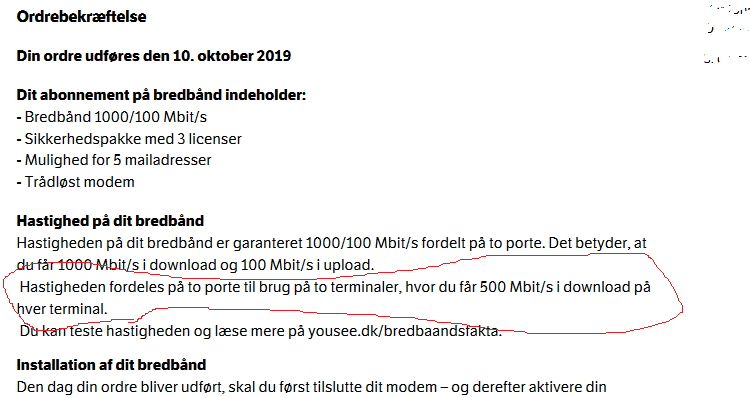

Nu har YouSee sat deres 1000 Mb/s ned til kun 20 kr over 500 Mb/s, så det skulle da prøves.
Men så efter at have bestilt, skriver de at de reelt ikke er 1000 Mb/s men 2x500 Mb/s. Altså 2 porte på routeren, hvor de garanterer 500 Mb/s på hver.
Men hvad fa'en er det værd?
Det kan afbestilles igen, så værre er det ikke. Men jeg ville lige høre om der er andre her der har 1000 Mb/s hos YouSee gennem coax - og hvordan det i så fald virker.
Der er 4 porte på routeren, så hvad de mener med at der er 2x500 Mb/s ved jeg ikke, og hvads der så er i de resterende 2 ved jeg heller ikke.
De har ikke skruet op endnu, så jeg kan ikke teste. Men er der andre her der har det? VIrker det?

Af BrianH
#303676
Det er den her mail (vedhæftede billede) man får fra YouSee. Men de fortæller det først efter bestillingen

Det virker godt nok underligt, da de let kan sætte lægge Docsis kanaler sammen til 1 Gbit/s og levere det via kabel modemet. Medmindre det er gammelt eller du kører med en gammel router.
Så der må ligge en begrænsning i dit tilfælde der gør at det ikke blot er en fuld 1 Gbit/s forbindelse.
Ved du om Coax nettet er blevet opgraderet for nyligt eller det er et gammelt net?

jeg ved ikke hvor gammelt kabelnettet er. Coaxkablerne har ligget i vejen i 20 år sikkert, men det er næppe dem der er begrænser noget. Det må være hvor mange "pumpestationer" der er undervejs.
Routeren er ny, for den har allerede sendt den.
Den virker fint nu. 500 Mb/s-linien giver 560 Mb/s
Det er egentligt lidt tosset at opgradere til 1000 fra 500, men der er kun en tyver, og de har i forvejen lige sat månedsprisen ned med 70 kr, så det er stadig 50,- billigere end jeg plejede at give.
Men det er sgu underligt det der med 2x500. Det er jo ingenting værd

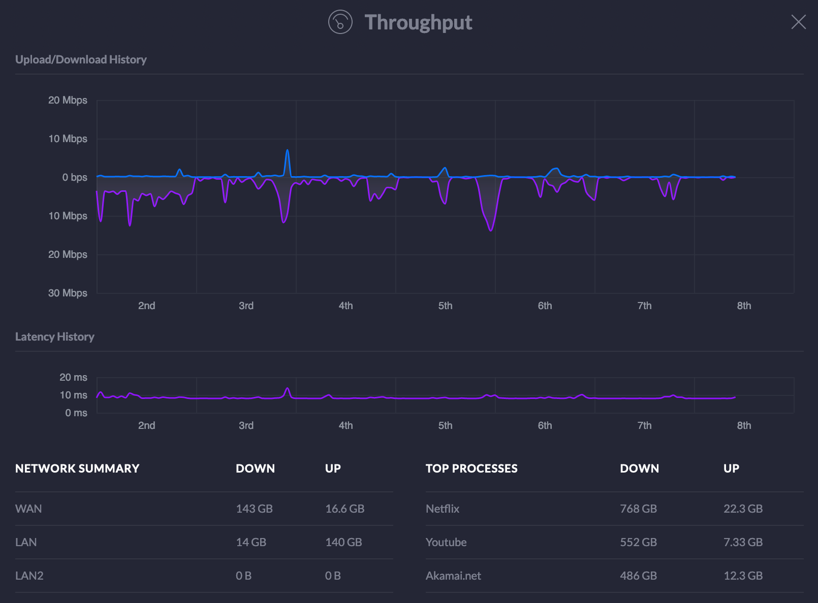

Af enghammer
#303689
Min anbefaling er nu at spare de 20,- for du kan helt sikkert slet ikke udnytte 1Gbit/s. Jeg vil sige 500Mb er i over kanten for de fleste..
Til sammenligning her er hvad vi har "brugt" på en synkron 50Mb fiber de sidste 7 dage, i en husstand med 2 Teenager og hvor alt TV/radio bliver streamet.
Og som du kan se, burde en 20Mb være nok.
Wan throughput
Wan throughput
WAN 7days throughput.png (195.12 KiB) Vist 11384 gange

Troede egentligt de var kommet over det med 2x500 på deres nye routere, men kan godt huske de skrev det da de lige kom med 1000 Mbit/s
Jeg har sagemcom fast3890v3 fra fastspeed på yousee’s coax og der kan det godt smide 1000 ud på en port (eller meget tæt på) så hvis samme router kun kan give 500 pr port ved YouSee må det være en begrænsning de sætter op.

#303710
Det er for at dække sig ind, for dem der ikke forstår det tekniske. Du kan trække det, som gigabit ethernet-porten kan trække. Dvs. en speedtest vil aldrig vise en hel gigabit ved brug af én port.

dieseldk skrev:Troede egentligt de var kommet over det med 2x500 på deres nye routere, men kan godt huske de skrev det da de lige kom med 1000 Mbit/s
Hmmm... Så er der håb forude :)
De skrev, at der ville blive skruet op for hastigheden i morgen den 10. Så finder jeg i hvert fald ud af det.
