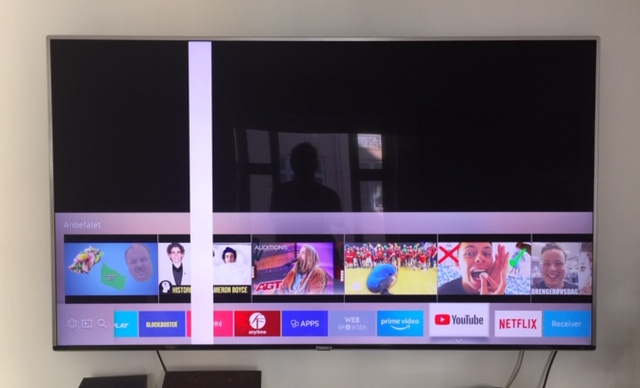

Min 75” Samsung skærm er nu efter to år og en måned gået i udu.
Modellen er UE75KS8005.
Skærmen har en stor hvid bjælke ned igennem venstre side af midten og alt andet i billedet er ret sølvsløret (se foto).
Er der nogen her der ved hvad der er sket?
Kan det betale sig at få det repareret?
På forhånd tak!
Jens Kyber.

En reparation vil i bedste fald blot være en controller, men i værste fald være hele panelet. Stregen kunne godt tyde på det første, men jeg tror du skal forvente, at det er dyrt uanset hvad. Der er både køretid, arbejdstid og reservedele.
Jeg ville tage kontakt til Samsung og få anvist en servicepartner, som du kan snakke med.

Så fik jeg repareret min skærm. Det viste sig at være panelet der var gået i stykker.
Dette blev foretaget i mit hjem igår. Teknikeren skiftede den gamle teknik over i et helt nyt panel, så nu virker det som det skal igen.
Det hele blev gjort på ca. 90 minutter.
