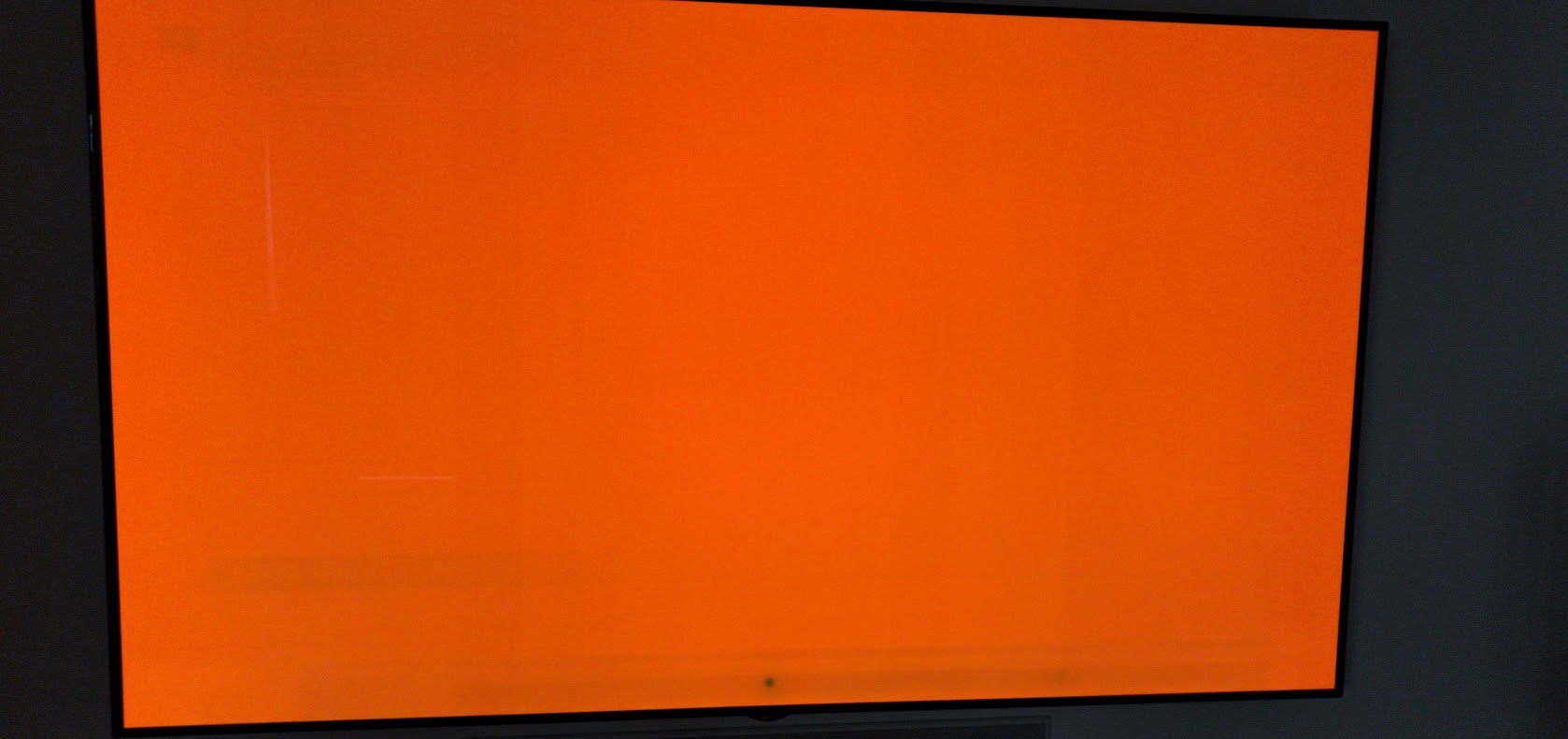

Burn in er et reelt problem, og det er da glædeligt hvis flere folk i denne tråd ikke har oplevet det. Jeg så det først efter 2 år af varieret brug.
Men for mit vedkommende er tilliden til OLED fuldstændig væk baseret på egne erfaringer.
Burn in ved Rød farve.jpg (102.45 KiB) Vist 3723 gange

bphhm skrev:Dette er ikke korrekt for mit vedkommende og her udtaler du dig vist meget generaliserende.
Hvordan kom du hjem og tog et billede af min skærm da den havde sådan aftryk af retention?
Lige præcis sådan så min skærm ud, dog kanal5 logo't og så de streger.
Nu er der altså intet synligt, efter jeg er begyndt at manuelt starte panel rens hist og her, når jeg lyster.
(Der står det slider på skærmen, så ikke alt for tit)
