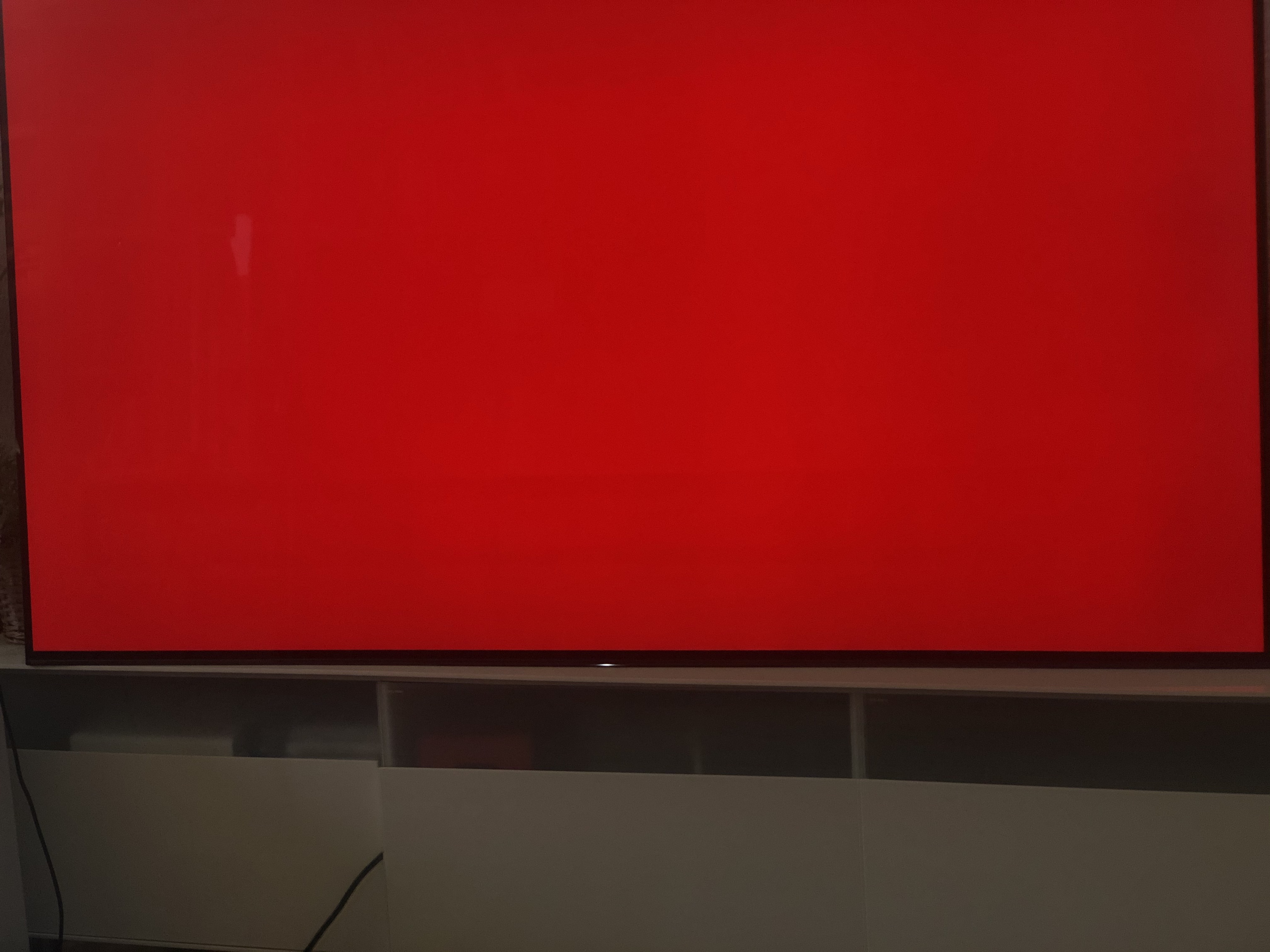

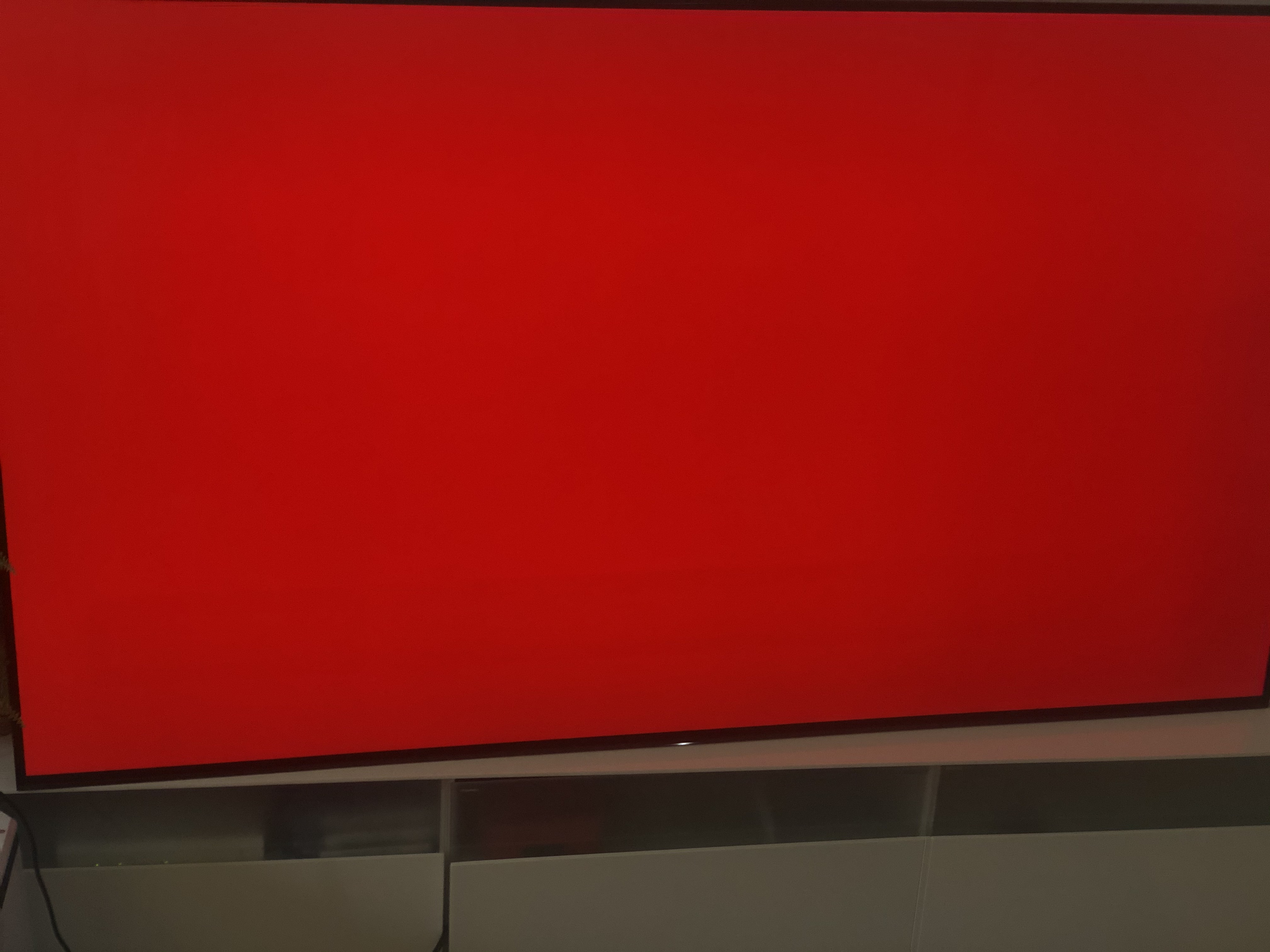

Jeg købte i Juni 2018 et SONY A1 OLED i 65"på tilbud til 18.000. Nu, knapt et år senere, oplever jeg desværre at en vandret bjælke i nederste del af panelet har sat sig fast, hvilket formentlig skyldes at TVet er blevet brugt til at se nyhedskanaler. Det har naturligvis aldrig været slukket fra stikkontakten og har derfor haft mulighed for at køre panelrens hver gang. "Bjælken" er tydeligst under reklamer eller PS4/xbox menuer da disse ofte bruger farvede baggrunde, dog kan det sjældent også ses under film.

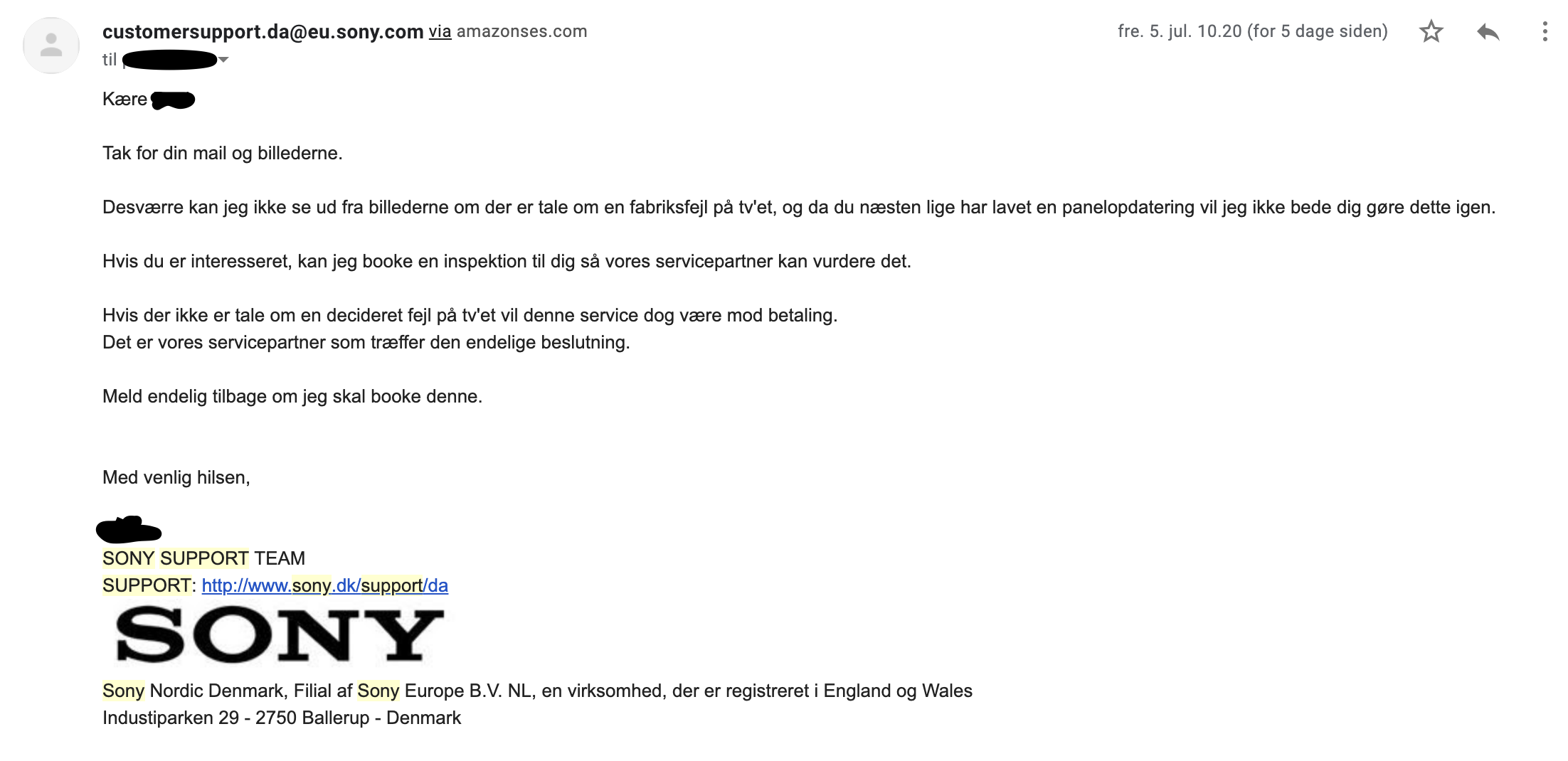

Jeg har været i dialog med SONY kundeservice, som fortæller mig, at de ud fra mine vedhæftede billeder ikke kan se at der er tale om en fabriksfejl, og jeg må erkende at jeg bliver lidt småsur da jeg selv vil mene at problemer er ret tydeligt.
Mit dilemma er således: Skal jeg bestille en tekniker som kan vurdere skaden og risikere selv at skulle betale hvis han ikke mener der er en noget galt, eller bare blive ved med at se fjernsyn og håbe på at LED pærenes lys udligner sig?
Jeg har vedhæftet 2 billeder samt den email jeg fik retur fra SONYs kundeservice.

Hov, det er selvfølgeligt en vandret rektangel! Det er nu rettet, tak.
Jeg har cropped et at billederne for at forhåbentligt gøre det nemmere at spotte. Det er desværre tydeligere i virkeligheden end da jeg prøvede at fange det på mit iPhone kamera
https://gyazo.com/688a0d98d974da1326562c4500f140ae

Fejlen på billederne kan næsten ikke være undertekster med det udseende. Det ser ud til at midten er mindre ramt end siderne og med undertekster ville det nok være omvendt.
