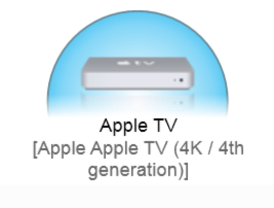

Af Brixen
#295184
Hos mig virker Apple tv uden at gå ind under Devices. Har du valgt det rigtige. Så vidt jeg husker var der flere at vælge imellem.
Jeg har også tilføjet Reboot som kommando til Apple tv. Den er god, hvis der er et problem med en app.
Skærmbillede 2019-03-24 kl. 11.27.51.png (87.75 KiB) Vist 3359 gange
