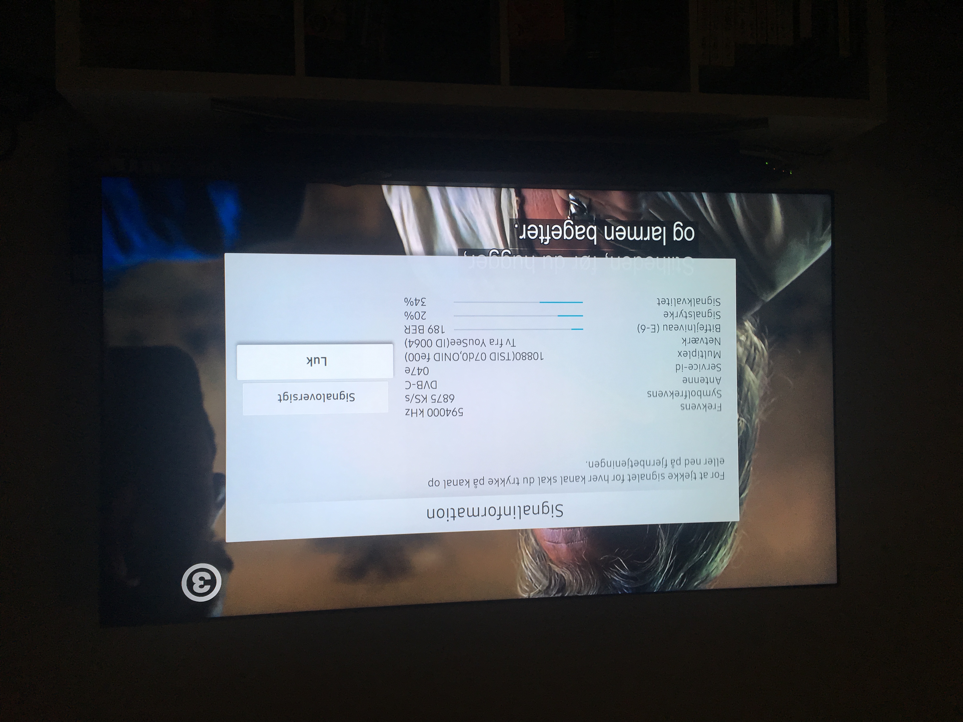

I forbindelse med renovering af mit hus har jeg fået lavet helt ny installation med nye antennekabler osv. Jeg får både fjernsyn og internet fra Yousee og begge dele fungerer upåklageligt.
Her for nylig købte jeg et nyt fjernsyn, et Samsung Q8F, som jeg er godt tilfreds med.
Da jeg sidder og leger lidt rundt i menuen er der et punkt hvor jeg kan se signalkvaliteten. Her bliver jeg noget overrasket over hvad fjernsynet fortæller mig. Jeg har vedhæftet et billede fra en tilfældig kanal, og resultatet svinger fra kanal til kanal men kommer aldrig over 50%.

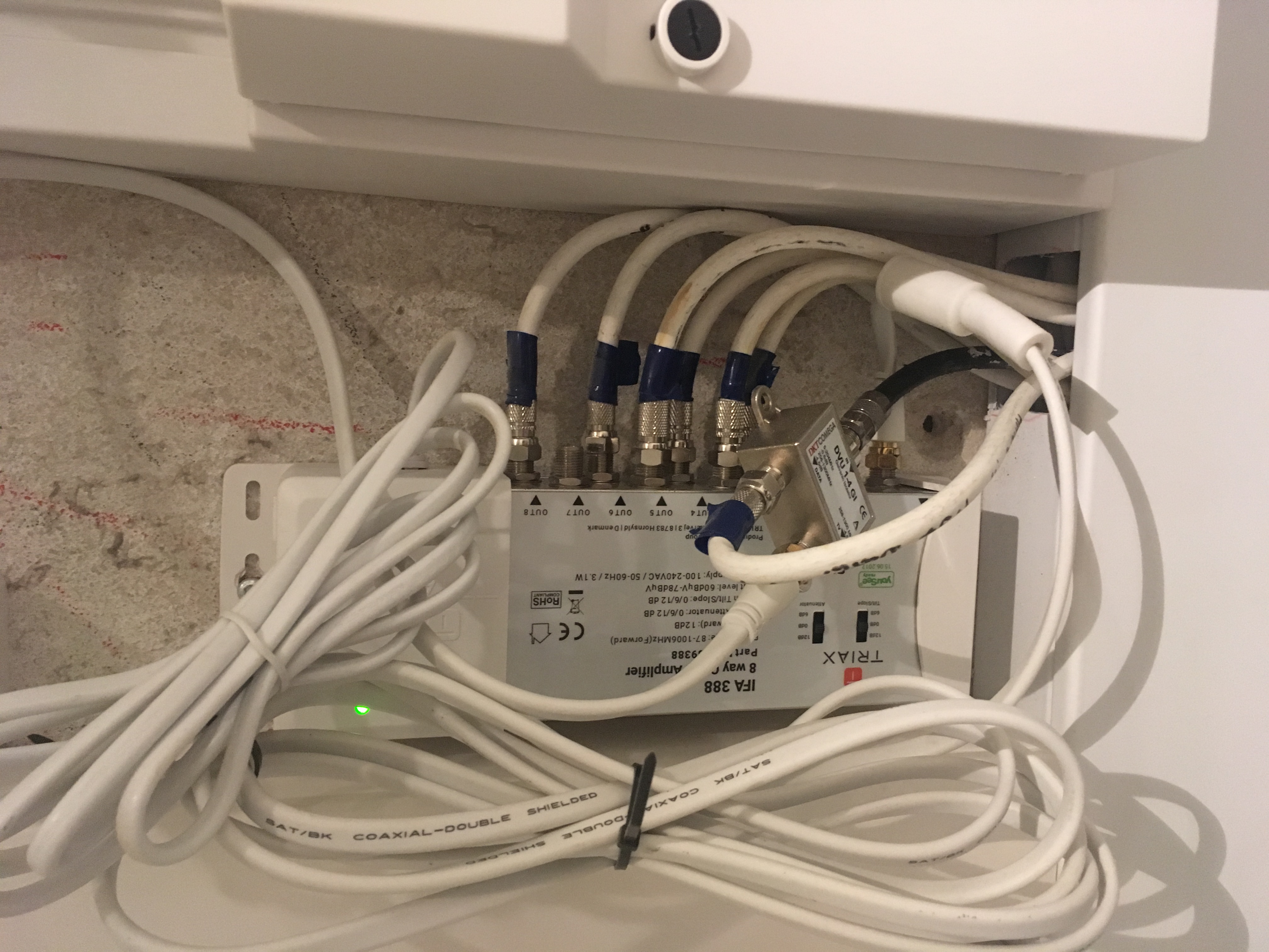

Min installation er lavet ved et kabel der kommer ind i huset. Herefter sidder et filter der opdeler signalet i TV og DATA. TV-delen løber så videre ind i en Triax 388 antenneforstærker, hvor der går et separat kabel ud til hvert rund. Jeg har vedhæftet et billede af installationen.
Både attenuator og tilt/slope står til 0db på forstærkeren og hvis jeg skifter over til at forstærke enten med 6db eller 12db resulterer det i at jeg ikke har noget TV-signal.

Omskifteren på Triax er ikke forstærkning, så vidt jeg husker. Det er attenuering. Så det giver mening, at signalet forsvinder hvis du skruer på den, da det bare dæmper mere.
Hvordan er signalstyrken, hvis du kobler alle øvrige porte end den ene fra? Og hvad er den hvis du kobler forstærkeren helt fra og sætter pågældende TV-stik direkte på splitteren?

Det der springer mig i øjnene er at der er tape på f-connectorene, hvilket kan betyder at det måske er samlet forkert hver og en....DET er ikke nødvendigt at komme tape på hvis man laver ledningen korrekt så hvorfor har man så gjort det??? OG derudover kan jeg se på din tv skærm at der BIT FEJL (antal 189) ...Hvilket kan tyder på at ledningerne er samlet forkert -enten ved forstærkeren eller ved antennedåsen i væggen......
så prøv at tage en ledning ud af forstærkeren og fjern tapen og tag et billed af den og fjern F-connectoren og tag endnu et billed...så kan det opklares om det er det
og til sidst er det ikke lavet efter forskrifteren hos YOUSEE med de F-connectorer da det skal nu være nogle man kremper på med en tang og der duer de der ikke....slet ikke hvis du får en Yousee mand ud...

En simpel test ville være, at du får fat på et kabel, som er langt nok og trækker det direkte fra splitteren og over i TV'et. Dvs. udenom installationen i væggen og udenom alle samlingerne. Hvis det får signalstyrken op på 100 og BER ned på 0, så har du da fjernet nogle faktorer. Kvalitetskabel kan købes til få kroner pr. meter og det samme gælder de terminaler du kan skrue i enderne. Det er ikke raketvidenskab at samle et kabel selv og hvis du nu blot gør det på et separat kabel, så kan det ikke gå helt galt. Det er naturligvis ikke en garant for godt signal, hvis kablet skal være 20 meter for at kunne nå fra indgang og til TV, men hvis vi snakker 5-10 m, så burde du kunne få et fornuftigt signal, selv uden forstærkeren, hvis bare kablet er samlet korrekt.
Kablet fra Yousee ser ud til at være korrekt samlet i det mindste, men det er nok Yousees mand, der har gjort det.
