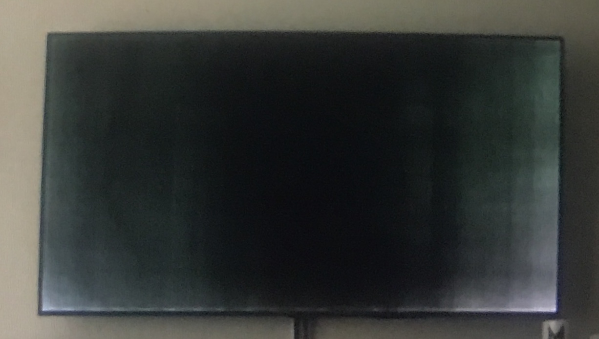

Det lykkedes mig at fange et billede af flimmeren/lyset på DV indhold ved at pause serien Black Mirror under sceneskift. Det kommer kun frem når ATV er sat til DV eller Match Content er til. Kører jeg 4K SDR eller 4K HDR på ATV så er skærmen helt sort.
Billedet er taget med 25 sek lukketid, så det ser meget værre ud på billedet end det er.

#293974
Det lyder stadig som “elevated blacks”. Skærmen rammer ikke komplet sort på Dolby Vision, hvilket var det problem vi også fremhævede i testen af C8. Tag et kig på anmeldelsen. Det er ikke banding, der er problemet, men banding er blot synlig på den nuance af grå, som skærmen viser når den forsøger at vise sort på DV. Du vil få samme banding hvis du forsøger at vise 1% grå i SDR 1 - det er en skavank ved alle OLED.
Men skærmen burde ikke lide af elevated blacks, da LG burde have fikset problemet. Har du rodet med indstillingerne i Dolby Vision? Man kan sagtens selv fremprovokere det, hvis man hiver i de forkerte håndtag.
