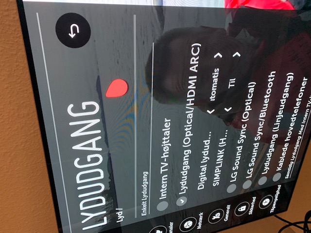

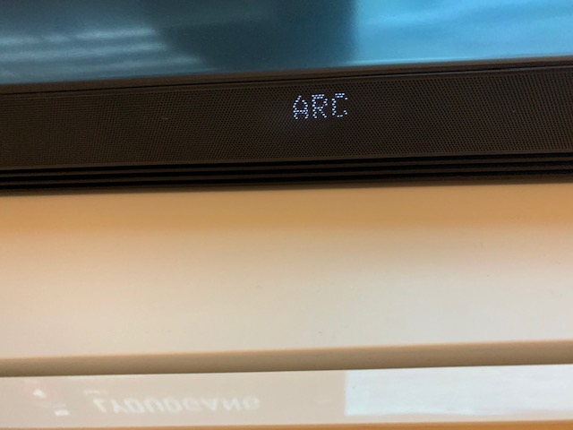

Har du:
-Sat tv lyd til HDMI/ARC under indstillinger/lyd?
-Sat soundbar til HDMI ARC via F tasten på soundbar?
-Forbundet HDMI kablet i den korrekte port til soundbar (tv/ARC?
-Forbundet HDMI kablet i den korrekte port i tv (ARC)
Af theximaz
#292910
mange tak for det, det er lækre sager :-)
- Yep det er sat til
-F tasten?
-Ja fra soundbar ARC-hdmi porten til HDMI port 2 på tv'et (ARC)
Af theximaz
#292911
har prøvet, at skifte med outpot-kilden med F-tasten på soundbaren uden, at det hjælper. Lyden forsvinder ligeså snart den bliver sat til HDMI ARC
