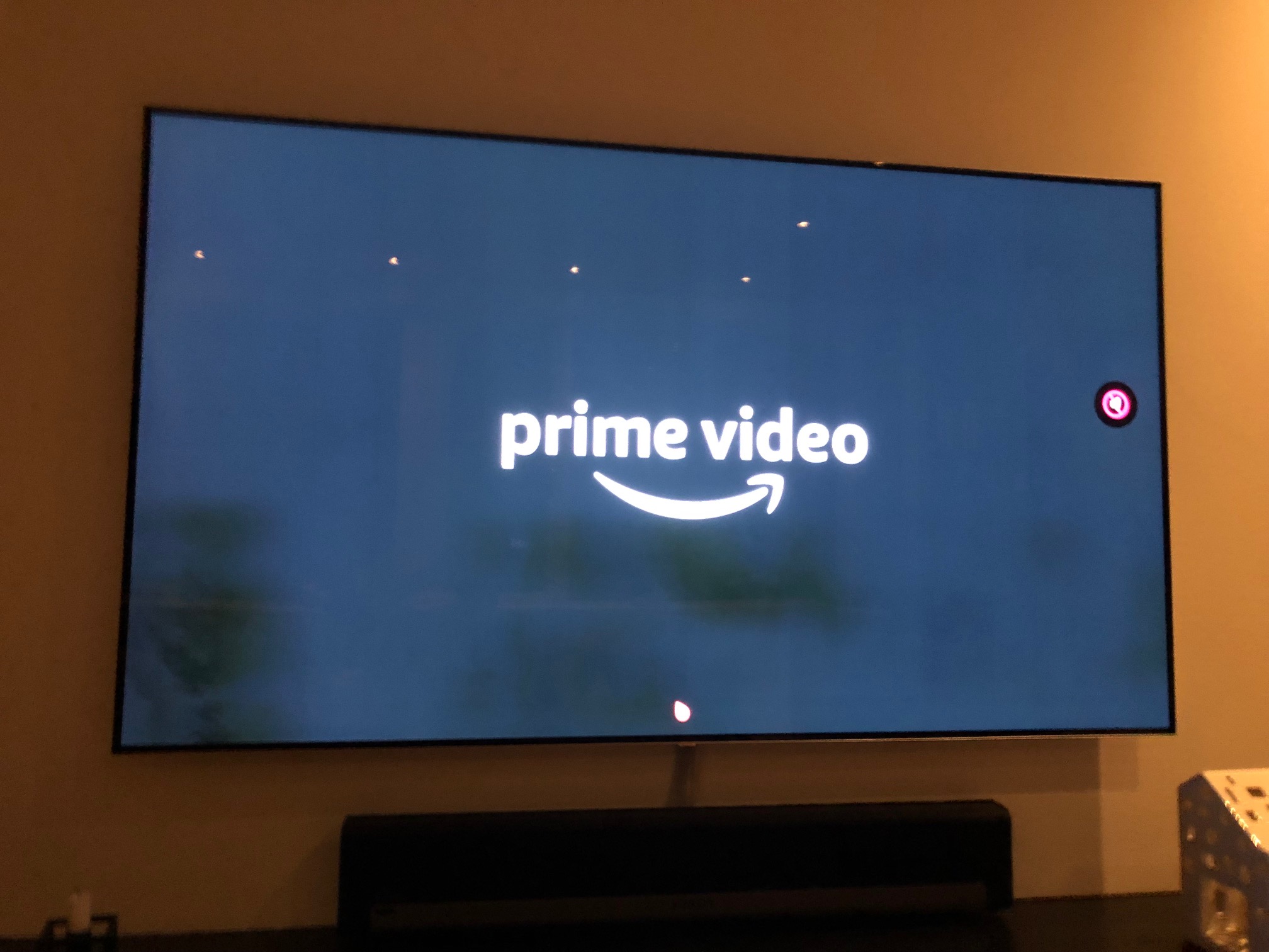

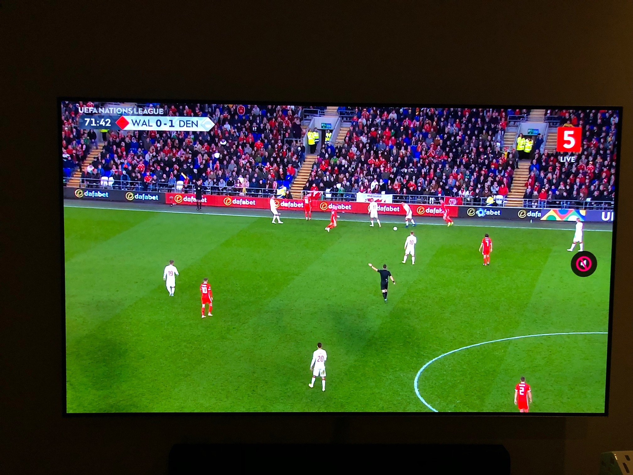

Hej alle.
Jeg har et LG 65” B7V købt oktober 2017, og har egentlig været ret glad for det. Men har for nyligt opdaget nogle store mørke pletter hen over skærmen. De er særlig synlige ved ensfarvede billeder såsom fodbold. Jeg har testet med forskellige input enheder, men de er der altid. Er det skærmen der er defekt, og bør jeg tage det tilbage til forhandleren? :(
Se vedhæftede billeder

Har du selv prøvet at køre "fjern panel støj"?
Ellers er det vel til rep hos forhandleren, og få vurderet om det er burn-in fejl, fra et skærmbillede du har set ofte.

Prøver lige at køre sådan en panel rens og krydser fingre for at det virker.
Det skulle undre mig meget at det var burn in, da det bliver brugt til helt almindelig tv/film visning, og aldrig viser et statisk billede ret lang tid af gangen. Synes også områderne er for store til at være burn in?

Det ligner slet ikke brun-in, men den type plamager som panelrens fjerner. Har set det samme på adskillige af de modeller vi har testet og det forsvandt hver gang.

Kørte “panel rensning” og det fjernede det hele :D så tusinde tak for hjælpen. Så vil jeg nyde mit tv igen :)
Bare fordi jeg er nysgerrig... nogen der ved hvorfor det opstår?

Egentlig var automatisk pixel rens slået til, så det undrer mig at den ikke selv har gjort det. Men jeg kan nu godt leve med at skulle gøre det manuelt fra tid til anden.
Er super lettet over at det kunne fixes så let. Jeg var allerede begyndt at frygte et tovtrækkeri med forhandleren om hvorvidt de mente det var noget jeg selv havde været skyld i ;;) Så weekenden er reddet.
