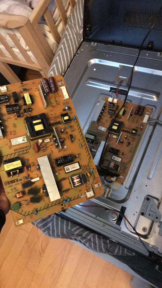

Det kan hverken tændes på tv’et eller fjernbetjeningen og når jeg trykker på tænd knappen så blinker det rødt 3 gange hurtigt i lyset på fronten og hvis jeg holder tænd knapppen inde. Så blinker den hurtigt hele tiden til man slipper og stadig så hvad fejlen kan være? Og om der måske er nogen her inde der kan fikse sådan noget :)
#278600
Ja det lyder ikke godt. Der er ikke nogen ifm. opstart? Ikke noget med en lyd der ligesom startet op og stopper igen eller noget i den stil?
#278613
Der helt sort skærm.
Det kun den røde diode der blinker foran. Men kan det være på selve boardet fordi så kan jeg bestille en ny og montere. Men problemet er jeg ikke lige ved hvordan jeg finder fejlen. Kan man måle sig til det på en måde?
#278621
Sonys fejlkoder skal tolkes som:
THREE Blinks---B+ over voltage protection (OVP), unit goes to the standby mode then displays the 3 blink fault. This is also a problem in the power supply circuit, check T603 and R672.
Fejl i powerboard.
#278656
Okay. Jeg har et helt nyt liggende som jeg har monteret tidligere idag. Men virker stadig ikke? Så det lidt mærkeligt.

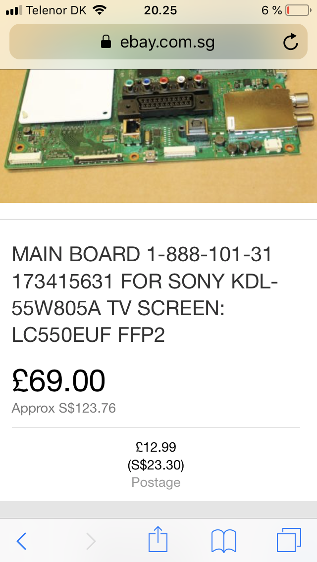

#279209
Lyder måske dumt. Men kan et kdl4755w805a eller kdl5055w805a passe i? Nu tænker jeg det kun er tommer der er forskellen? Eller er jeg helt gal på den hehe??
