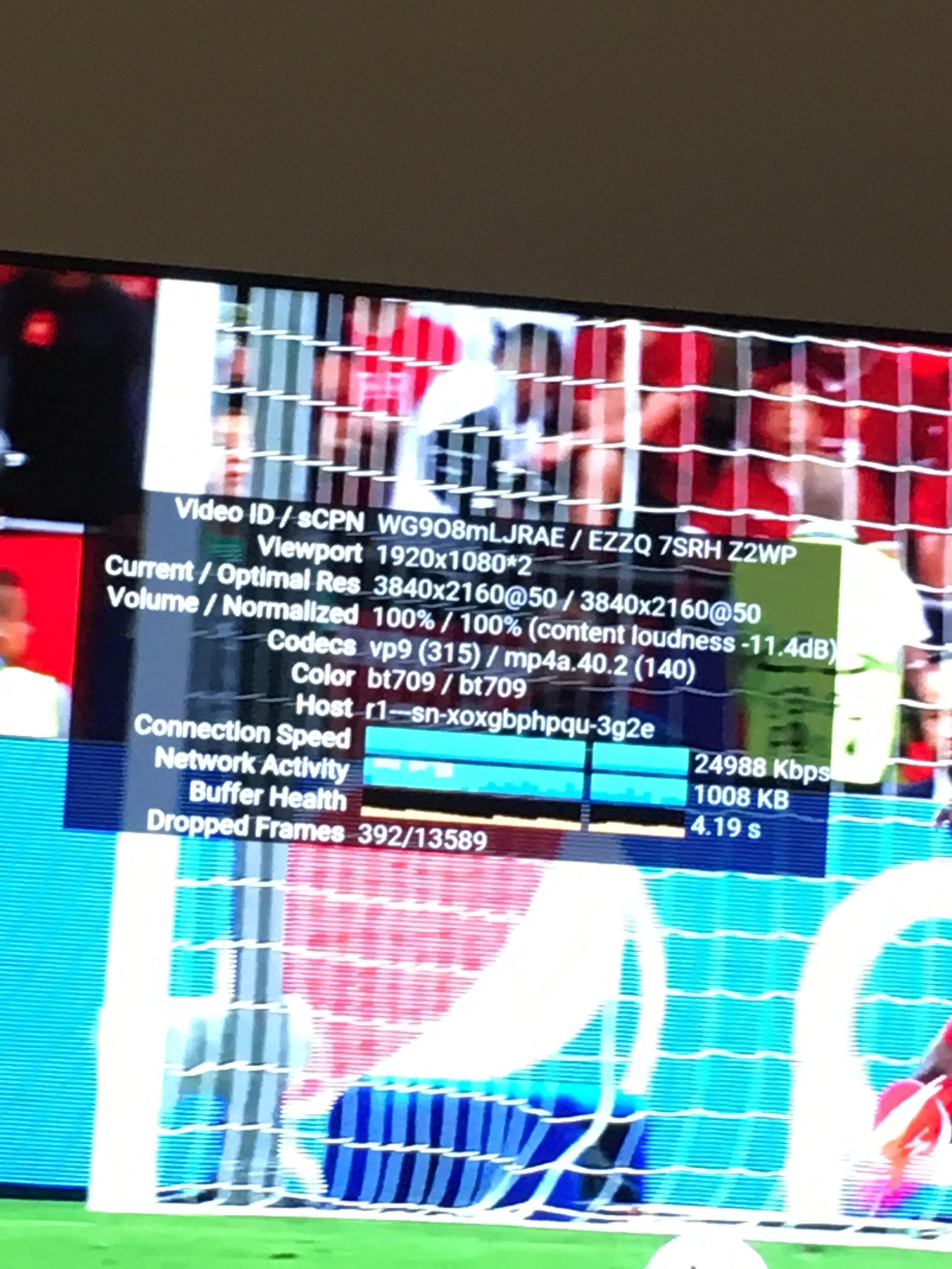

Yderligere, så prøvede jeg at smide en 4K video af noget fodbold på fra Youtube i går (direkte via tv'et), men synes godt nok det hakkede en del og kørte ikke flydende. Har fiber fra Waoo (300/300)

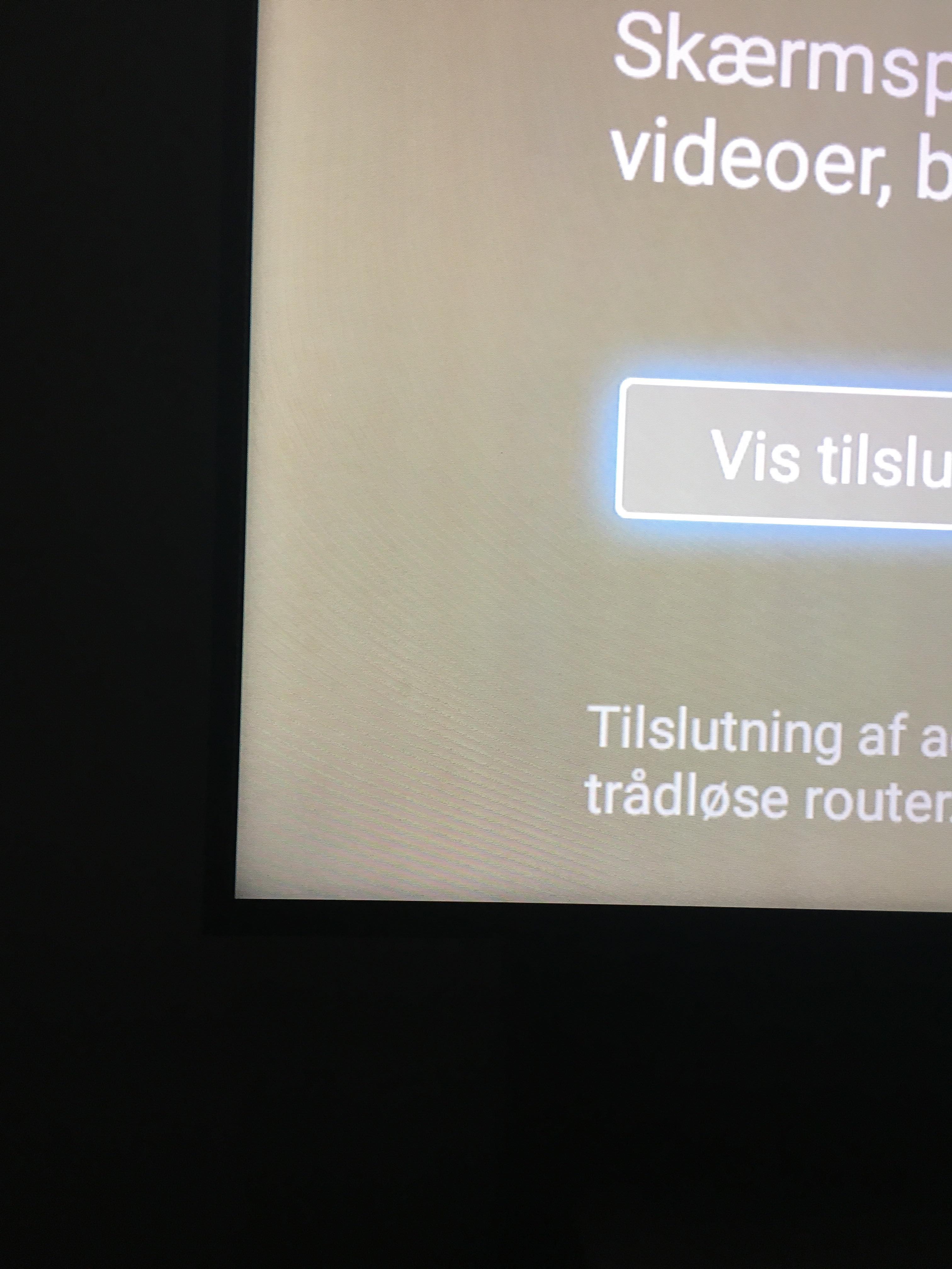

Det er også som om, at jeg i hvert hjørne af skærmen kan se en lille smule mørk skygge.. Fx i menuen på en PS4, hvor baggrunden ellers er tyrkis. Den mørke skygge gør, at farverne ikke er helt skarpe ud til kanten..

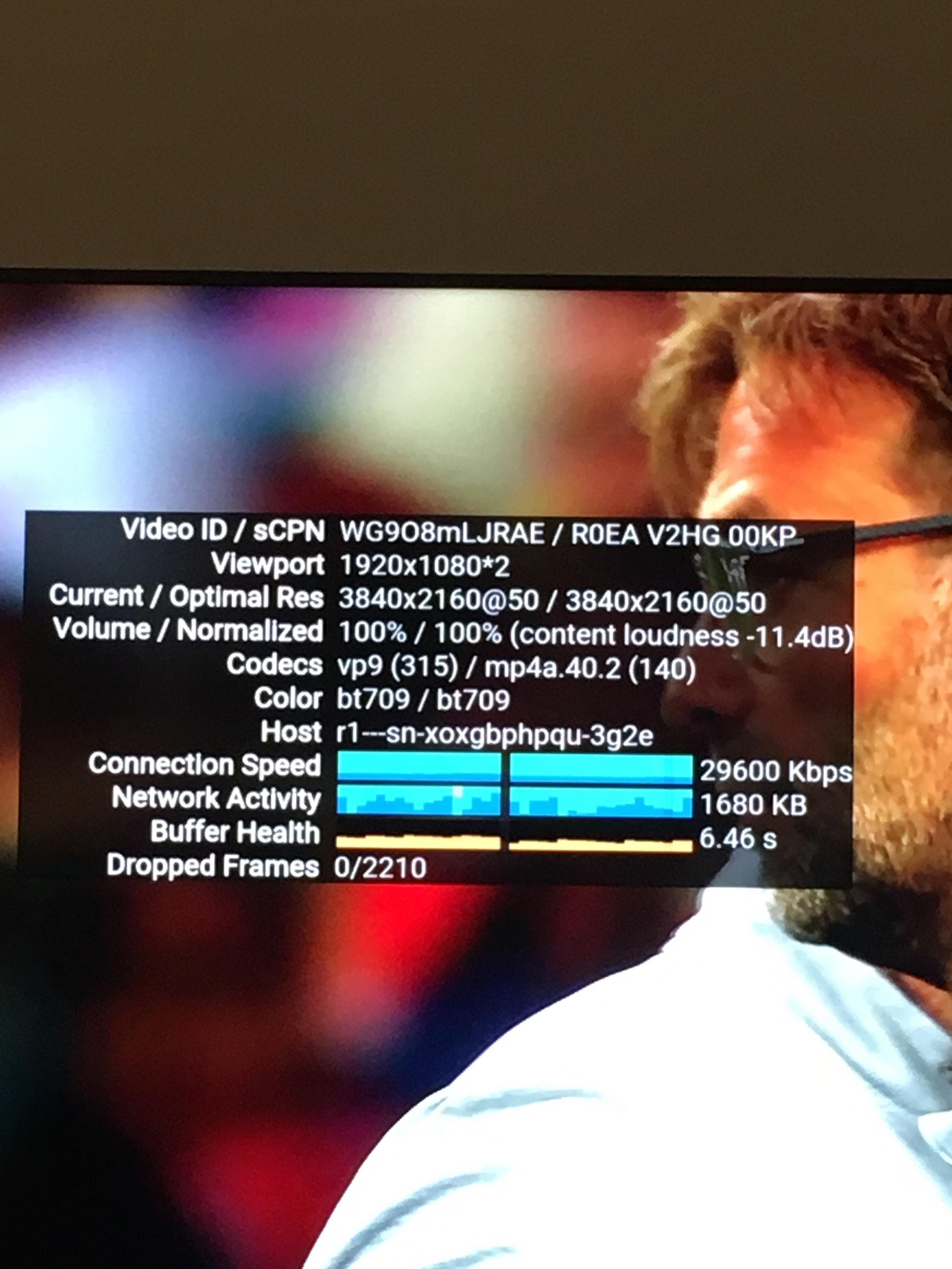

Prøv når du ser noget på Youtube at gå ind under options og statisik, hvor man kan se hvilken opløsning der faktisk vises afhængigt af forbindelsen. Der er nogen gange forstoppelse i levering af data fra Youtube som ikke afhænger af din forbindelse.

Det må jeg lige prøve og teste i morgen, så jeg kan se hvad der reelt set kommer igennem. Er der nogen test videoer derude, som skal køre smooth, så jeg kan prøve at smide sådan en på?

Torben Rasmussen skrev:Snakker vi bare om opløsningen af ikoner mv. i Android-menuen? Du kan ikke antage, at film på Youtube følger korrekt frekvens for TV'et, som i dette tilfælde er 60 Hz.

En ekstern CC kan justeres mellem 50 og 60 Hz, ja.
Netflix burde ikke være uskarpt, men har du tjekket at den rent faktisk gearer op i fuld båndbredde? Jeg har bøvlet lidt med, at hastigheden på Wifi ikke kunne trække de 15 Mbit/s, som 4K kræver og så ligner det jo l... Tryk lige en gang på “i” knappen for at se hvilken opløsning Netflix rent faktisk når op på.

Dog fik jeg taget et billede af en af hjørnerne sidste aften, hvor jeg synes der i hvert hjørne af skærmen er mørke skygger, når der vises noget på en lys baggrund (billedet er taget i mærke i rummet). Måske bare mig, der bliver lidt for perfektionistisk og tænker det skal stå helt skarpt ud til alle kanter.
