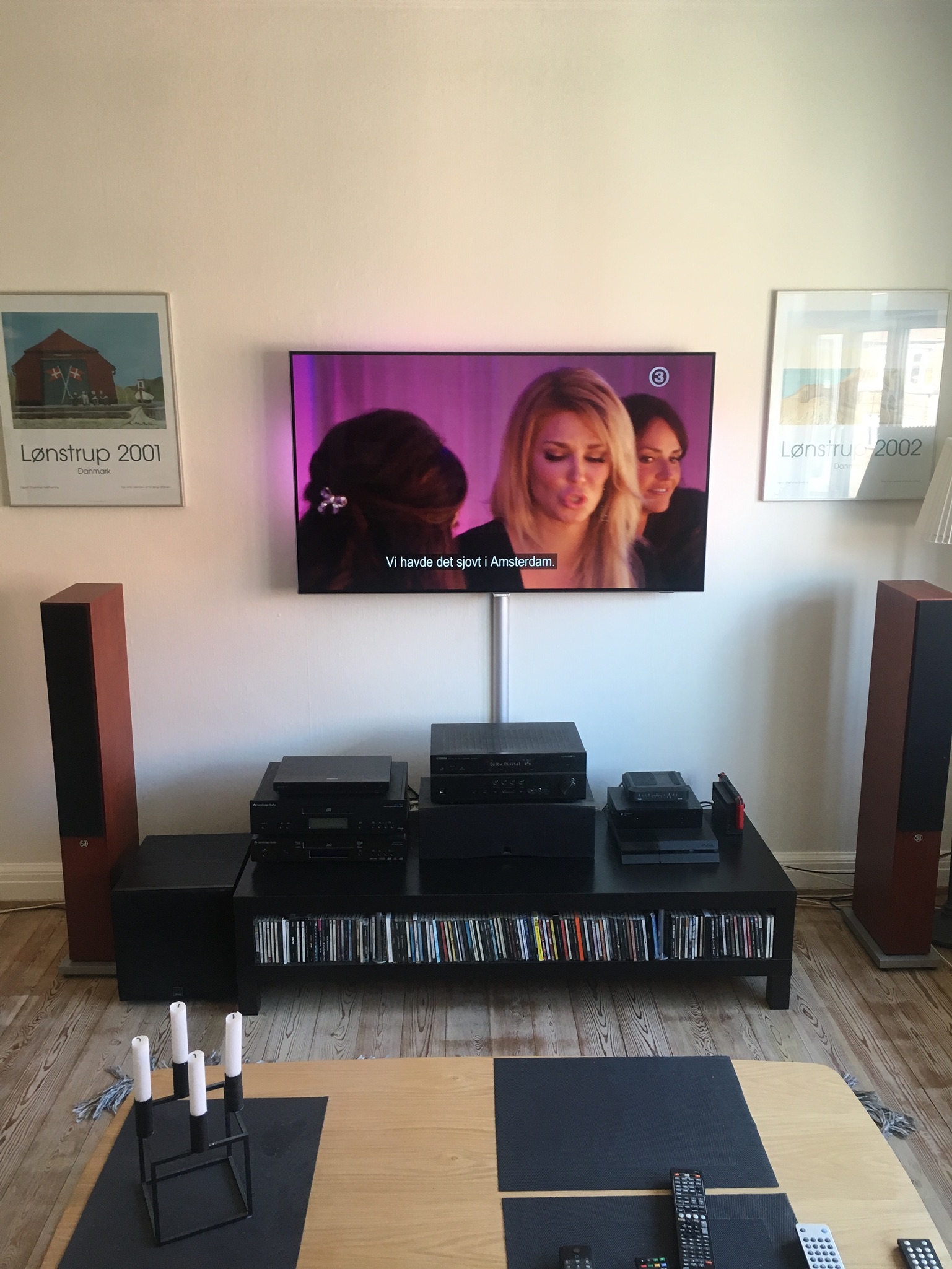

Af Pede8000
#276714
Vedr lysindfald på POS9002.
Her kan du se genskin i skærmen, indfald fra højre side bemærk billede der hænger til højre for skærmen. Der er bestemt ikke noget problem med genskin.
Af Xsimonsen
#276760
Pede8000 skrev:Vedr lysindfald på POS9002.
Fedt du lige smed det op!
Så er lysfald ihvertfald ikke et problem :)
Men jeg venter lige tiden an på anmeldelser af den nye 803 :)
