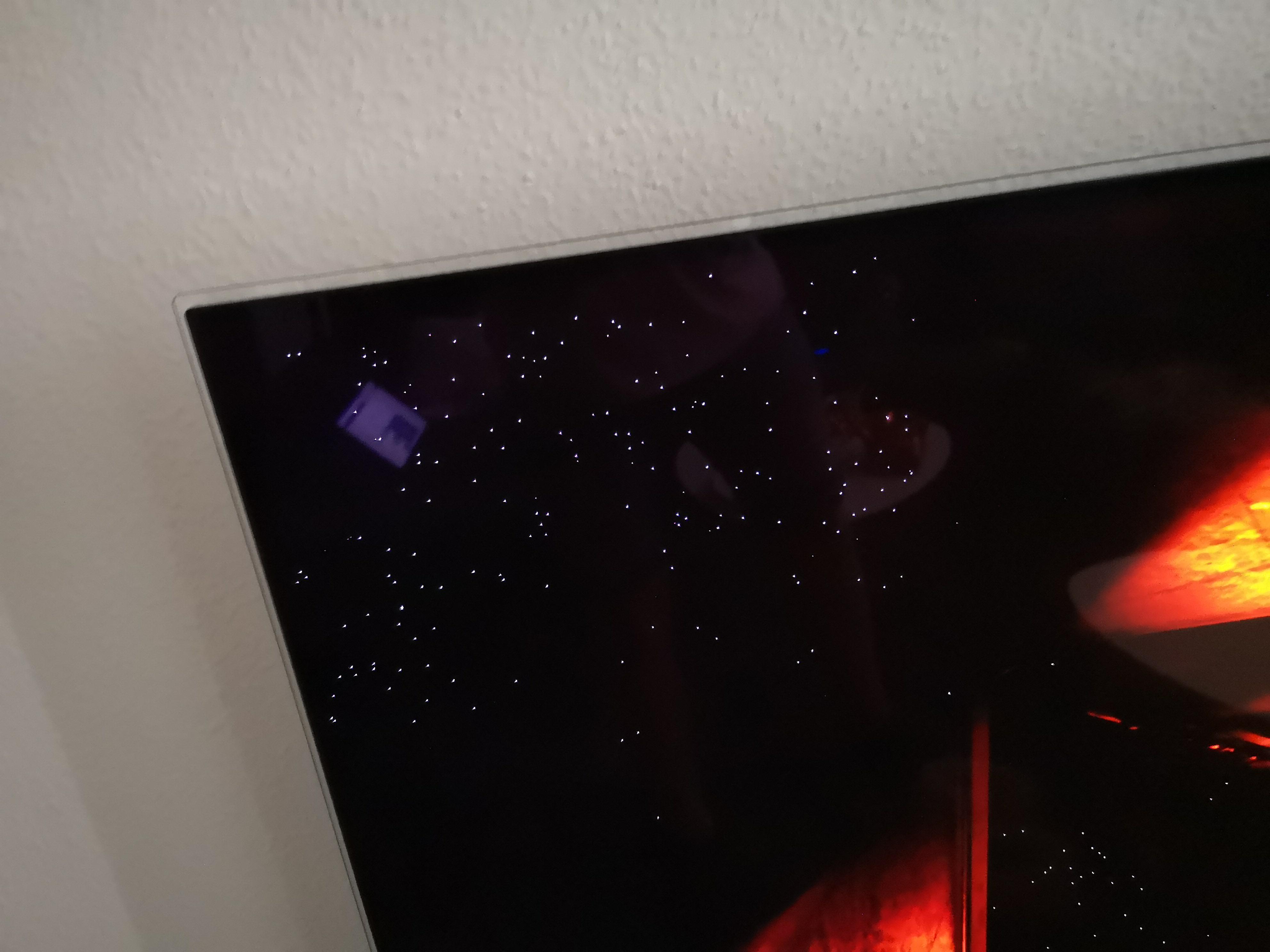

Jeg sad lige og spillede på min ps4 pro da jeg opdagede dette i spillet (se billedet)
en masse hvide prikker hvor det burde være sort.
nogle der ved hvad det kan skyldes? eller har oplevet det før?

Jeg synes det ligner en bug i spillet ud fra de 2 billeder - prikkerne er jo ikke i de orange områder, men kun i de sorte, som kunne ligne en form for baggrund.
Flytter de sig eller er de statiske? Altså når du bevæger dig rundt i spillet?
Optræder de kun i dette spil eller er de der også i andre spil?

det optræder ikke på andre kilder og jeg har ikke set eller lagt mærke til det i andre spil.
det figurer kun i det helt sorte, så jeg prøvede og ændre på sort niveauet i billedindstillingerne fra at være lav til at være høj og det lader til at det har fjernet det. Jeg har ihvert fald ikke set det siden..

Jeg oplevede det på min nad receiver og Panasonic vt30.
Hifiklubben kaldte det handshake problem, men det ændrede sig da jeg skiftede skærmen ud med en lg.
Testede senere min nad med et Samsung og der var ikke et problem. Så hvad der reelt var synderen fandt jeg ikke ud af, men måske mit tv.
Mit forsvandt hvis jeg tog hdmi ud og satte i igen, men det er heller ikke holdbart.
Jeg prøvede et at hav af hdmi kabler uden det ændrede sig.
Har du prøvet en anden hdmi port på tv’et?
Det skal siges jeg havde så mange mærkelige problemer med vt30/nad kombien.
Eks kunne jeg ikke se tv3sport og national Geo når min receiver var tændt ;;) .
Jeg fin DVB-c signal så tv delen var aldrig ind over receiveren

DFK1990 skrev:det figurer kun i det helt sorte, så jeg prøvede og ændre på sort niveauet i billedindstillingerne fra at være lav til at være høj og det lader til at det har fjernet det. Jeg har ihvert fald ikke set det siden..
At sætte sortniveau til Høj bør kun bruges med en PC, da det ellers fjerner detaljerne i skyggerne. Sort æder sig så at sige op i de mørkeste gråtoner.
For mig at se ligner det et kabelproblem. Har du prøvet et andet kabel? Desværre er 4K / HDR stadig mere følsomt end HD. Jeg oplever også stadig til tider, at min PS4 Pro mister forbindelsen til tv'et. Det sker med alle mine kabler. For mig hjælper det at genstarte PS4.
