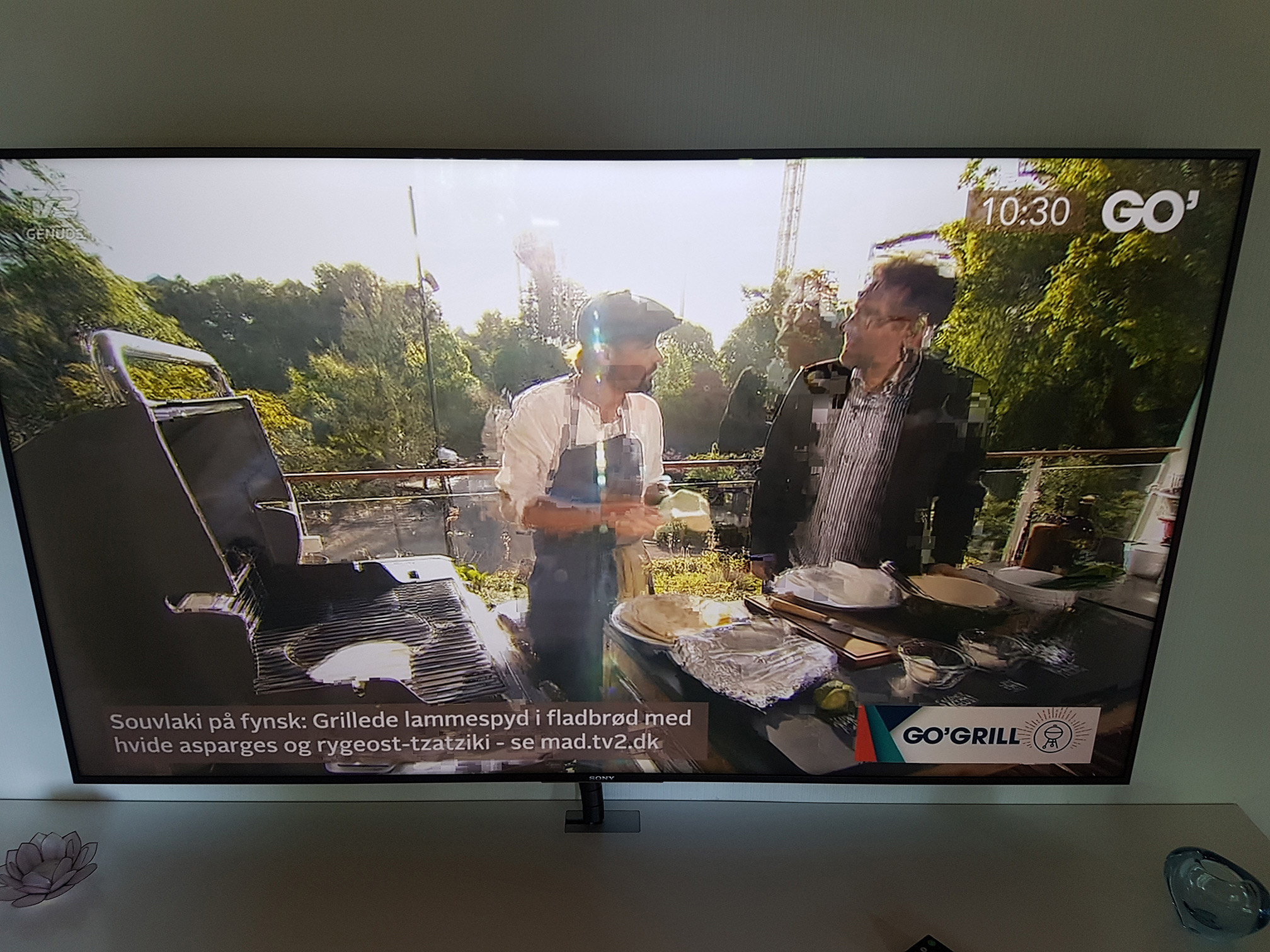

Hej købte et Sony 55XE9005 for et par måneder siden, men har siden dag 1 oplevet pixeleringer på tv-signalet ca. 1 gang i minuttet.
på det tidligere tv (Philips 42PFL8404) har jeg aldrig oplevet problemer med pixelering, så jeg undrede mig da jeg oplevede dette første gang.
Jeg har udskiftet antenneudtag i væggen + køb nyt antennekabel, for at sikre at det var i ordren, men det hjalp ikke :-( - Dette tv sidder på første udtag i huset.
Jeg har et tv i soveværelset ( Sony 32 KDL-W42653 ) som der ikke problemer med. - jeg har taget dette tv med i stuen for at teste.. der er ingen problemer på dette tv, så jeg mistænker at det er XE9005 som der er fejl på.
Signal kvalitet siger 100
Signal styrke siger 80
Er der nogen som har oplevet dette på deres XE9005?
Der er pixeleringer på alle kanaler.. og det bliver værre og være..
Se vedhæftede billede
billede af pixelering

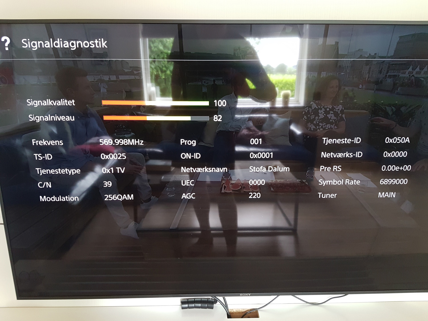

har testet signalstyrke og niveau igen
Signal kvalitet 100
Signal niveau 82
Af Decipher
