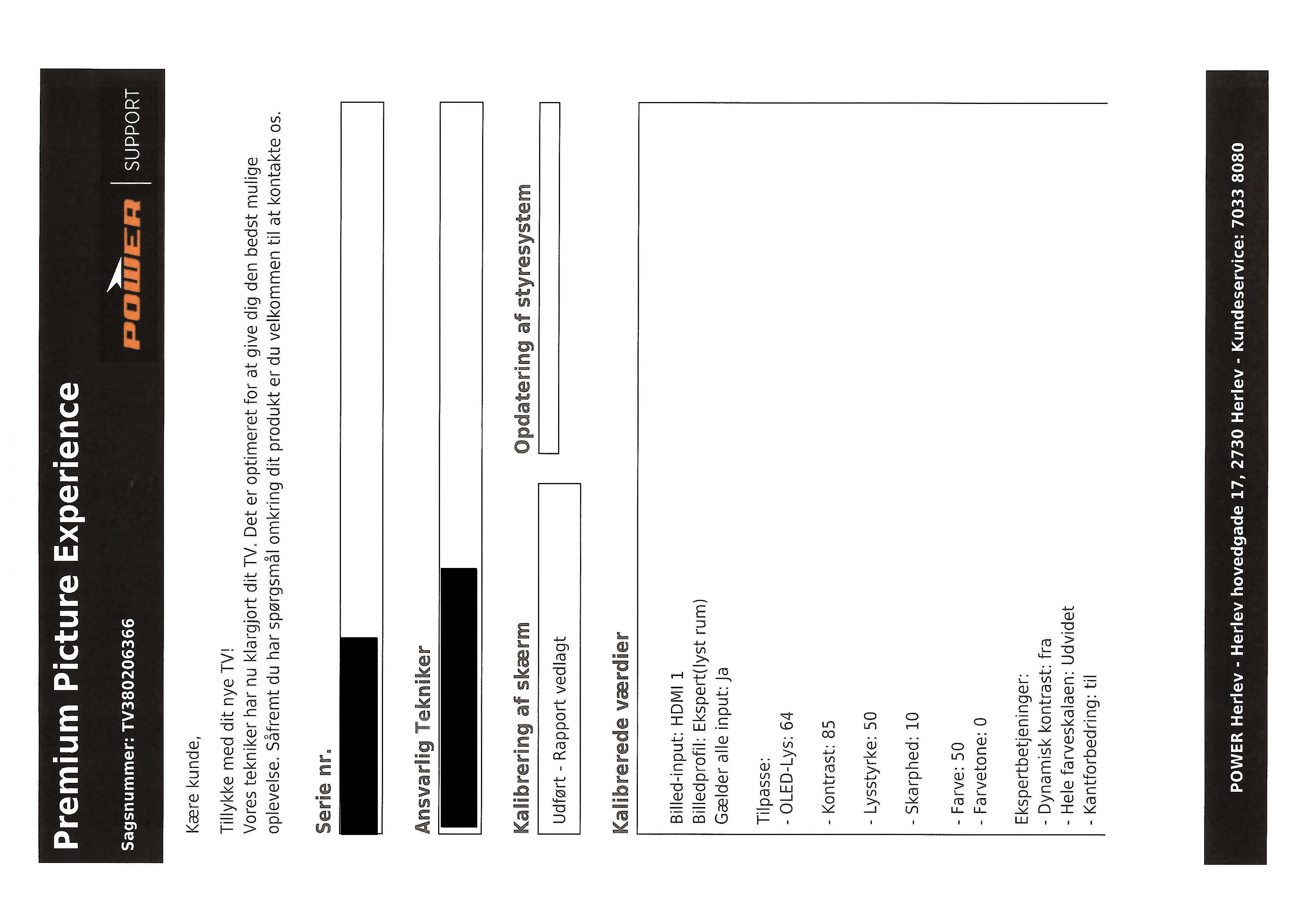

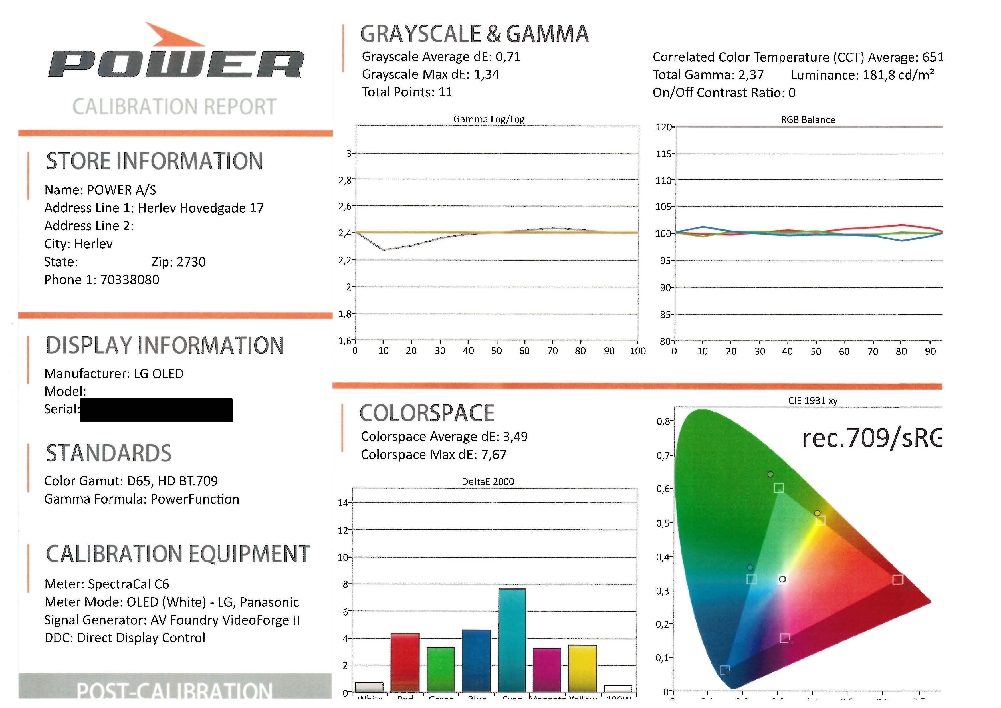

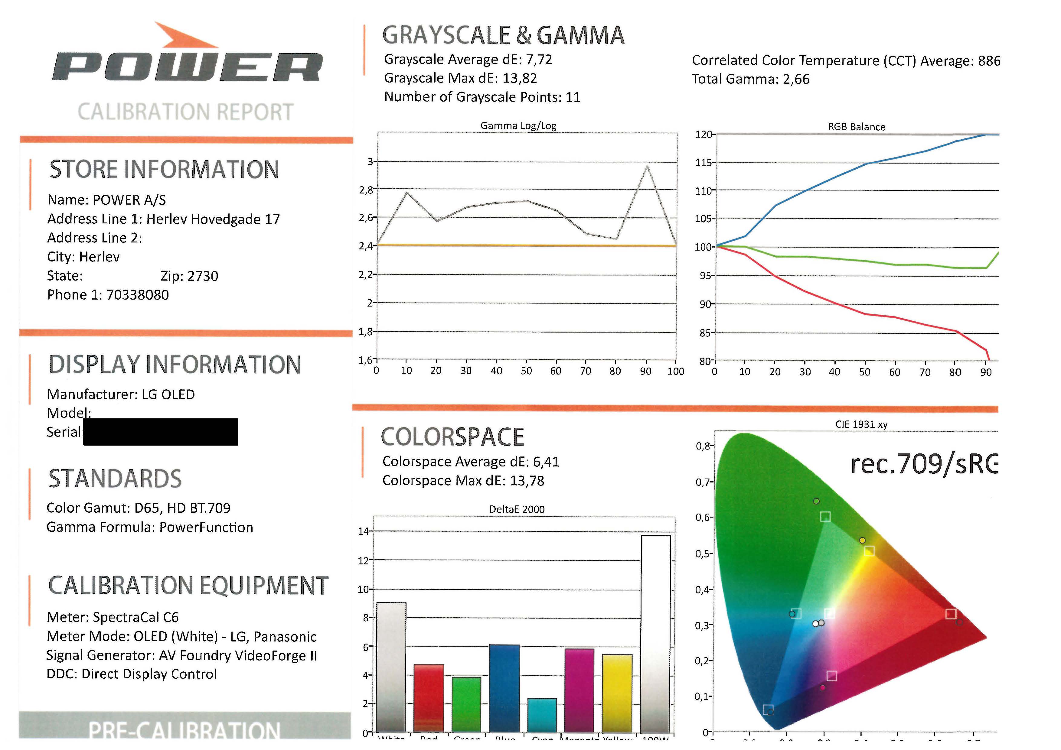

Har netop fået kalibreret et C8 i 55" hos Power. Gav 500,- for det så jeg tænkte, at for 500 kan man vel ikke gå helt galt i byen.
Så vidt jeg kan se er der brugt SpectraCAL og de har ladet TV'et være tændt i 6 timer inden de foretog kalibreringen.
Er det et OK resultat, eller hvad siger I?

Ej det ser bestemt ikke fint ud, jeg er ked af sige det, men lige i det her tilfælde der har Powers kalibrering gjort billedet mindre korrekt end da det kom fra fabrikken.
Hvis vi kigger på Flatpanels egen test af LG C8, så kan vi se af på billedet:
Før Kalibrering (ISF SDR):
https://imgur.com/a/qvXPVIQ
Gråtoneskalaen har en lille smule overskud i den røde farve, mens primær og sekundær farver ligger meget fint og næsten spot-on i rec.709 farverummet, med dE afvigelser på max 2,5 cirka.

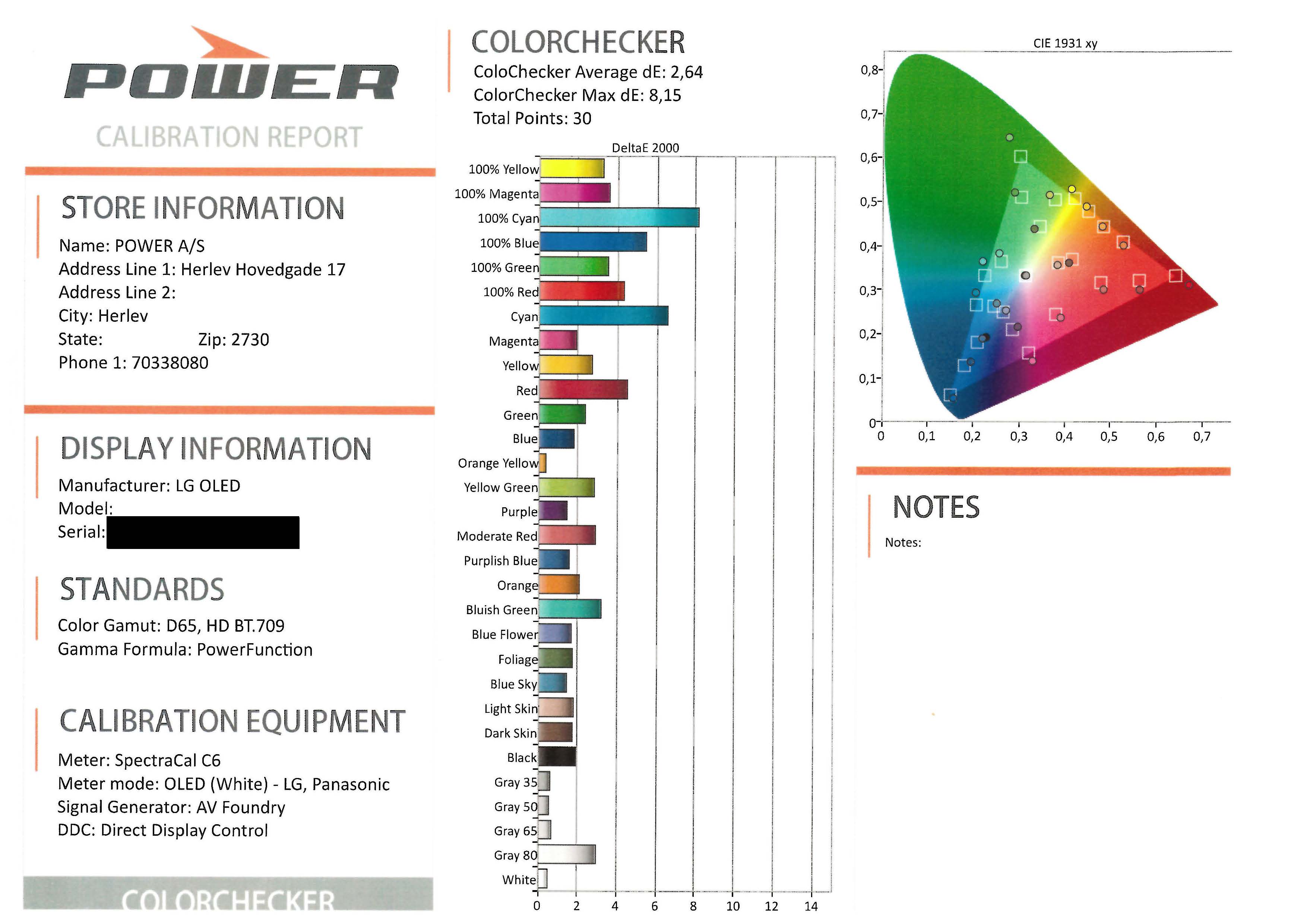

På rapporten fra Power som du har uploadet der ser gråtone skalaen fint ud med en dE afvigelse på max 1.34 og det er ganske fint, men til gengæld så ligger primær og sekundær farver ret langt fra reference med dE afvigelser fra 3,5 og op til næsten 8 ! det er direkte forkerte farver !
Det er så forståeligt nok da de har sat farverummet til udvidet (den skal stå på Auto), hvilket betyder skærmen tvinger alle farver ud i DCI-P3 farverummet med høje afvigelser til følge.
Hvad der er endnu værre som rapporten ikke viser, det er at når den 100% mættede farve tracker så forkert, så vil overgangen fra hvid og ud til den 100% mættede farve være helt skæv ! de såkaldte saturation points (f.eks 25% rød - 50% rød - 75% rød osv.) de vil ikke længere følge den normale "kurs" og derfor vil de også være ret langt fra referencen, det vil betyde at mange farve toner ikke er korrekte, eksempelvis hudtoner osv.
Når en skærm som C8 har så fine kalibrerings håndtag til rådighed, så er ovenstående resultat langt fra acceptabelt set fra mit synspunkt.

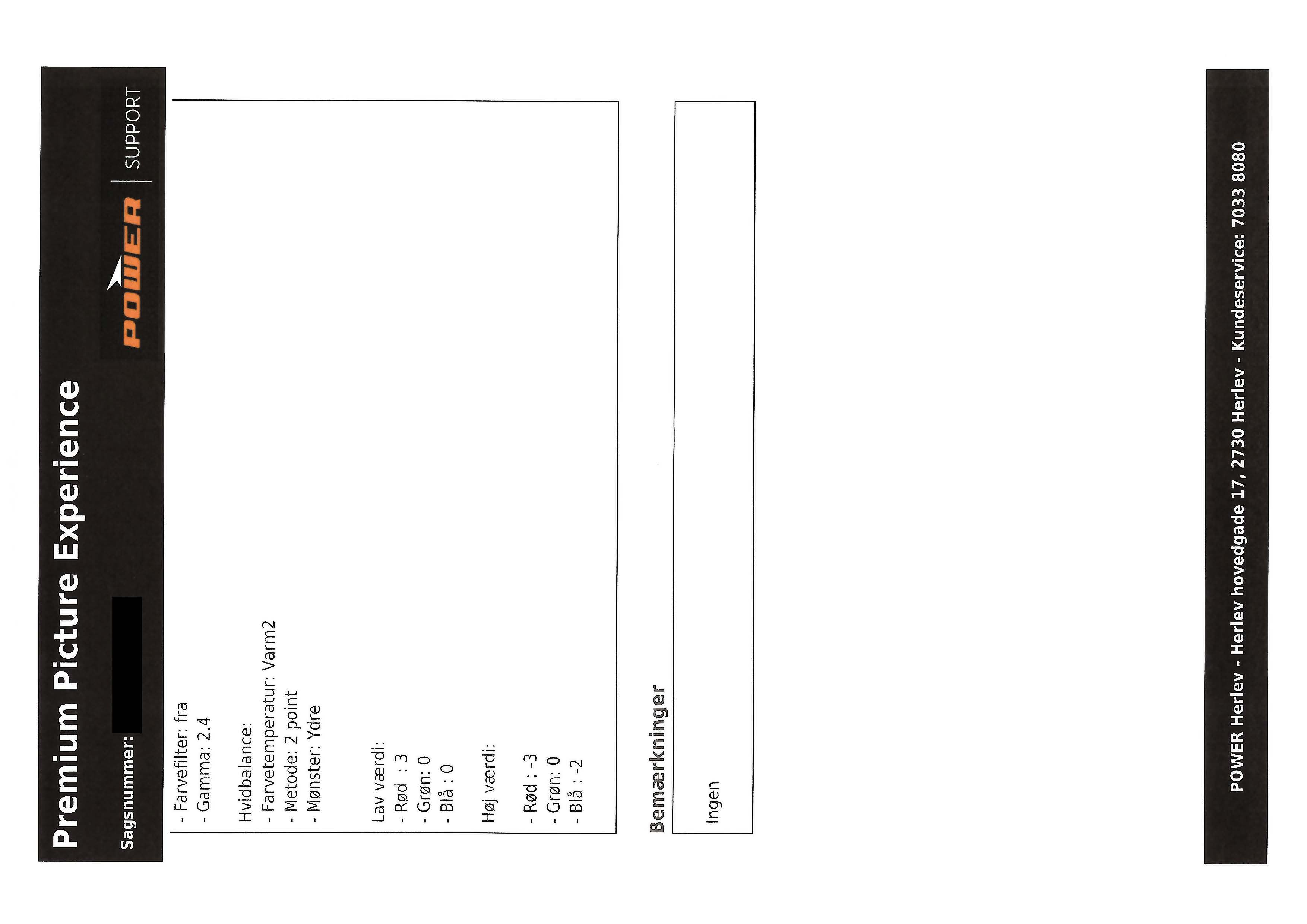

Sæt farverummet til Auto, herefter så skift til en anden HDMI indgang, gå ind under hvidbalancen og tjek om værdierne her også er kopieret med, der skal nemlig trykkes kopier til alle input inde under hvidbalance også for at alle værdier følger med.
Vær opmærksom på at skærmens indbyggede smart system (WebOs) behandles som sit eget input, derfor åben f.eks Youtube eller Netflix og kontroller at ændringer i hvidbalancen også er kopieret ind her.
