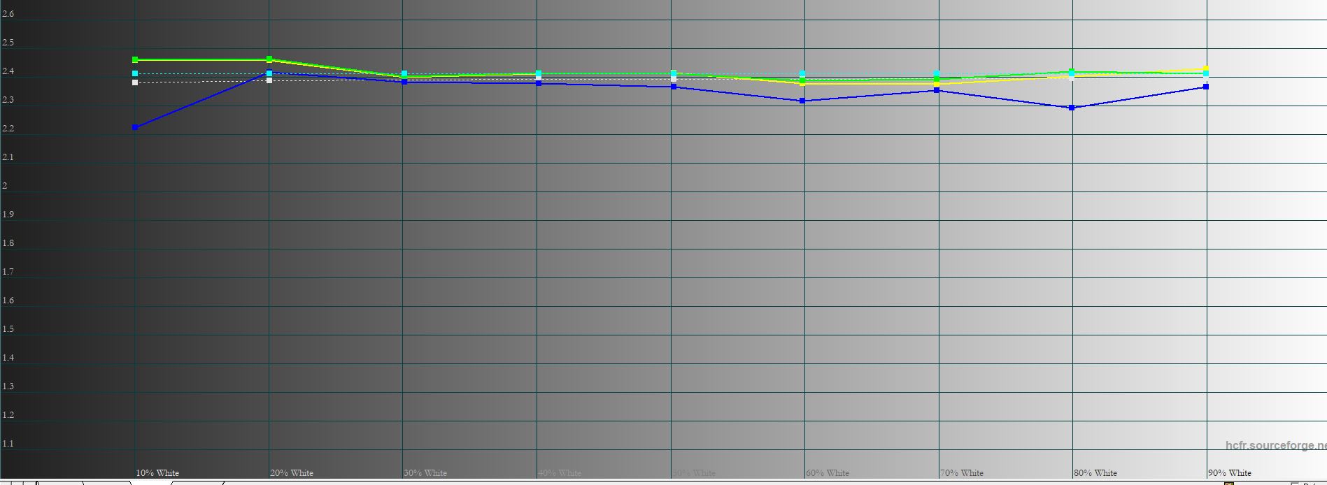

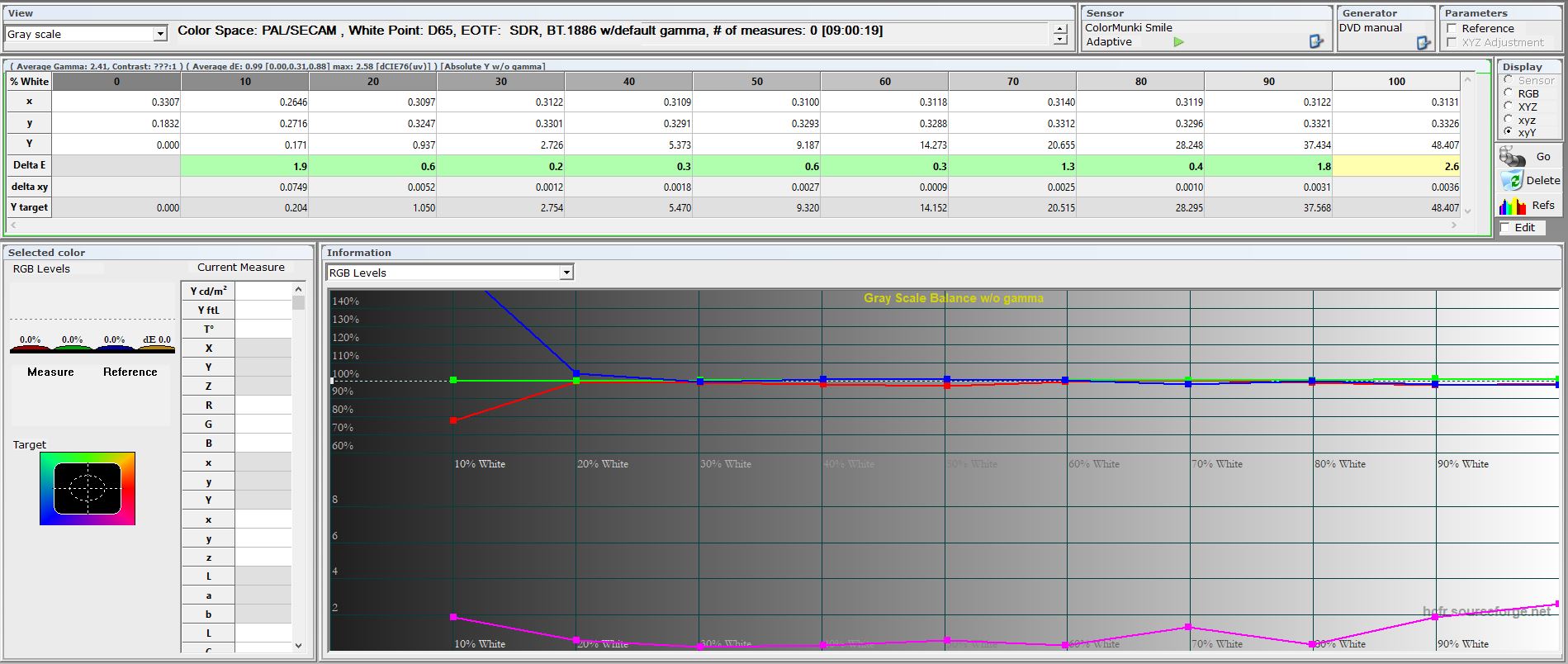

Har som nævnt i anden tråd købt en Colormunki Smile og hygger mig nu med at kalibrere vores gamle tv :)
Synes selv jeg er kommet godt i mål med mit Samsung UE46D5005 - hvad tænker I?
Bruger denne guide: http://www.curtpalme.com/forum/viewtopic.php?t=10457
HCFR & testmønstre findes her:
http://www.homecinema-fr.com/colorimetr ... olormeter/
Hvis jeg gemmer billedet i part 5 i guiden på en USB pen og så bruger det til at sætte kontrast - er det så ok?
Synes nemlig ikke jeg kan finde et mønster magen på testmønster disken??
Samsung Kalibreret.JPG (235.29 KiB) Vist 3177 gange
#269989
Det kan du nok ikke håbe på at forbedre synligt på. Det ser godt ud.
Hvordan ligger primær og sekundær farver i CIE? Kan man overhovedet justere på dem på dit TV?
#270484
Så fik jeg tjekket - der er ingen mulighed for at justere primær/sekundær farverne
Er også fint tilfreds med resultatet :)

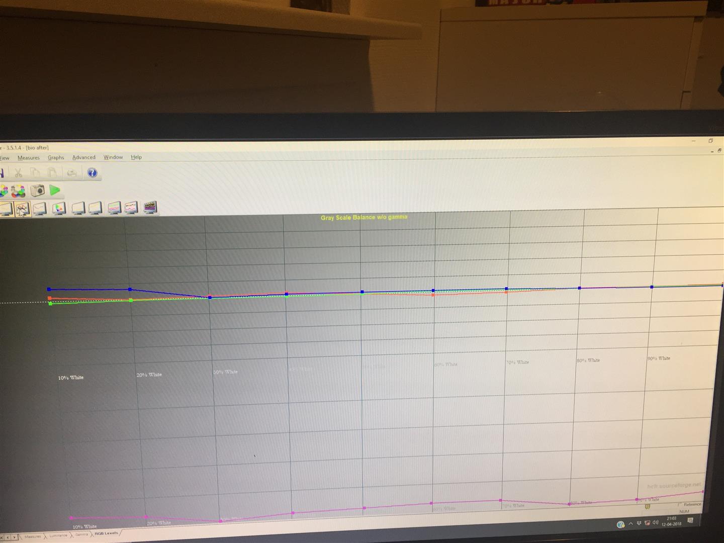

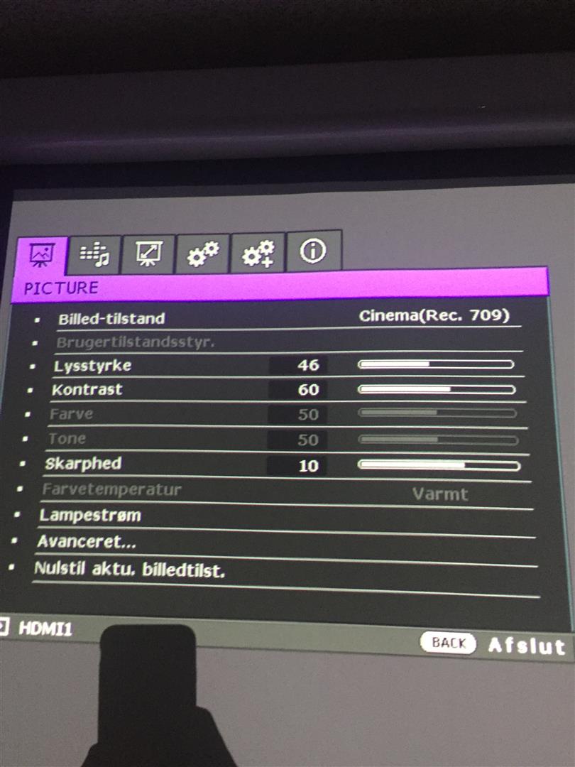

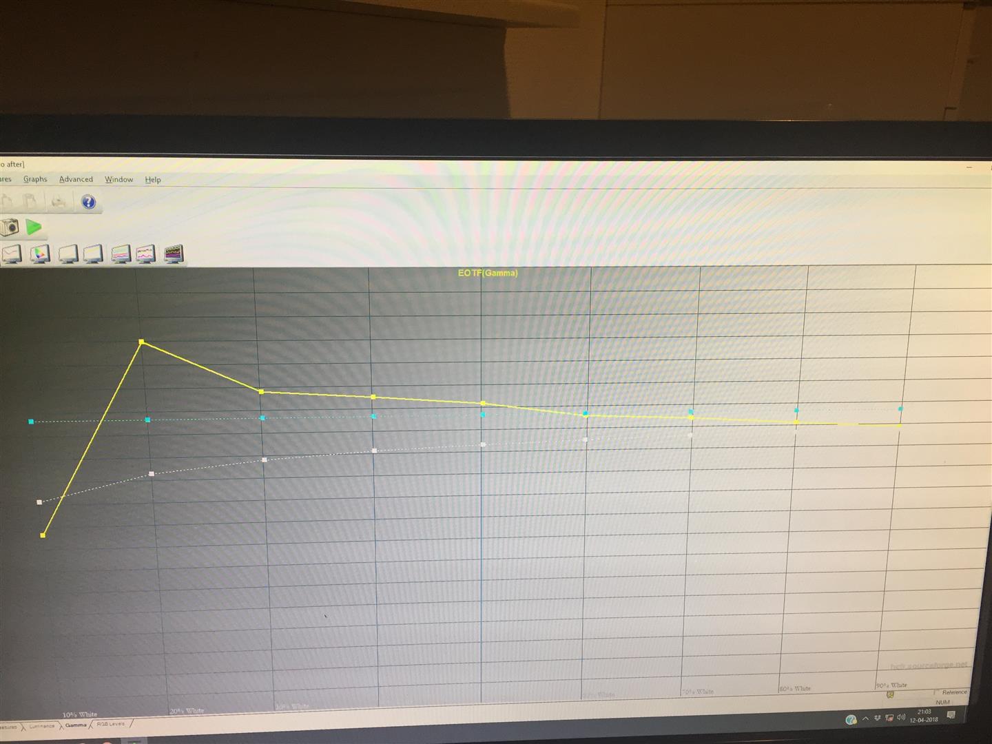

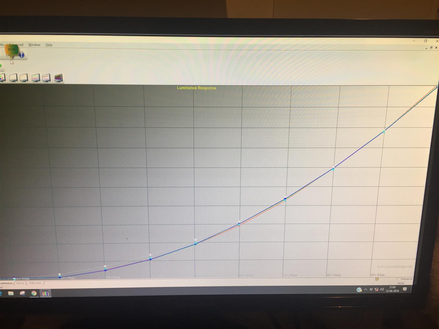

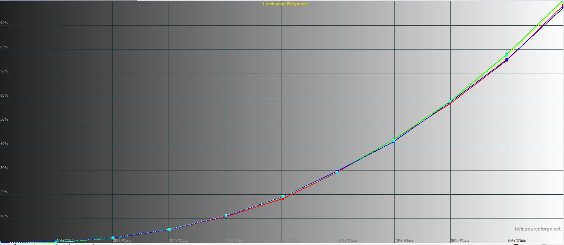

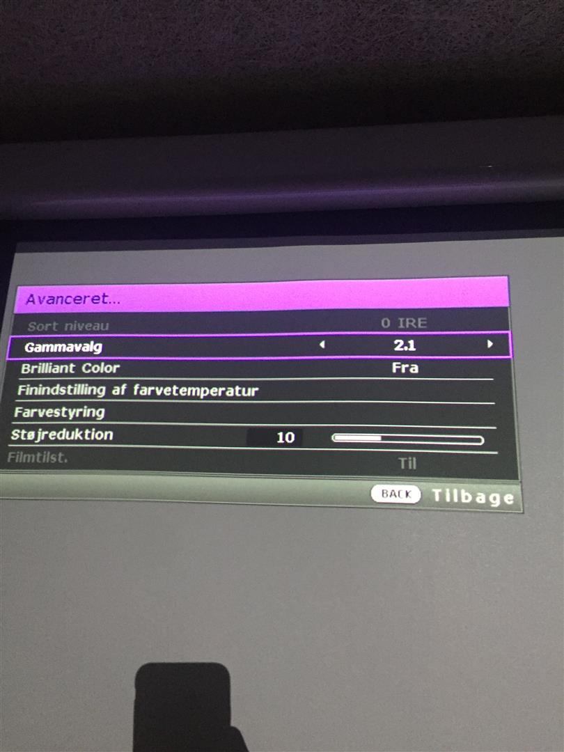

Har leget lidt med min BenqW2000 projektor også - vedhæftet grafer og indstillinger, håber på en kommentar på det også :)
Man bliver jo grebet af det <B

#270485
Det ser også umiddelbart godt ud. Du har en smule black crush, men det er bestemt ikke unormalt, at de helt mørke nuancer kan give problemer. Det er ikke noget voldsomt, men du kan se, at gamma stiger en smule når du kommer helt ned i de mørke toner, hvilket indikerer, at de fremstår mørkere end de burde.
En note til dine første grafer (fra TV'et): Du har kalibreret til gamma 2.4, hvilket også følger BT.1886, men generelt er at betagte som forholdsvis mørkt og bedst egnet til mørke lokaler. Hvis du vil have bedre detaljegrad i de mørke regioner, så prøv at kalibrere til gamma 2.2. Det vil blot være en justering af gamma (som burde være ét håndtag), så du skal næppe røre ved andet.
Af Huleboer
