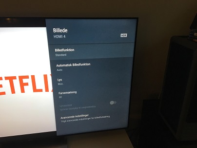

#268719
Så fik jeg testet. Der kommer HDR igennem på HDMI 4 fra ATV4.
Som jeg forstår det, så skal man aktivere "forbedret format" på HDMI 2+3 for at få fuld båndbredde igennem. Men da hverken ATV4 eller UHD blu ray smider fuld båndbredde igennem, så virker det alligevel på de andre indgange. Correct me if i'm wrong :)
