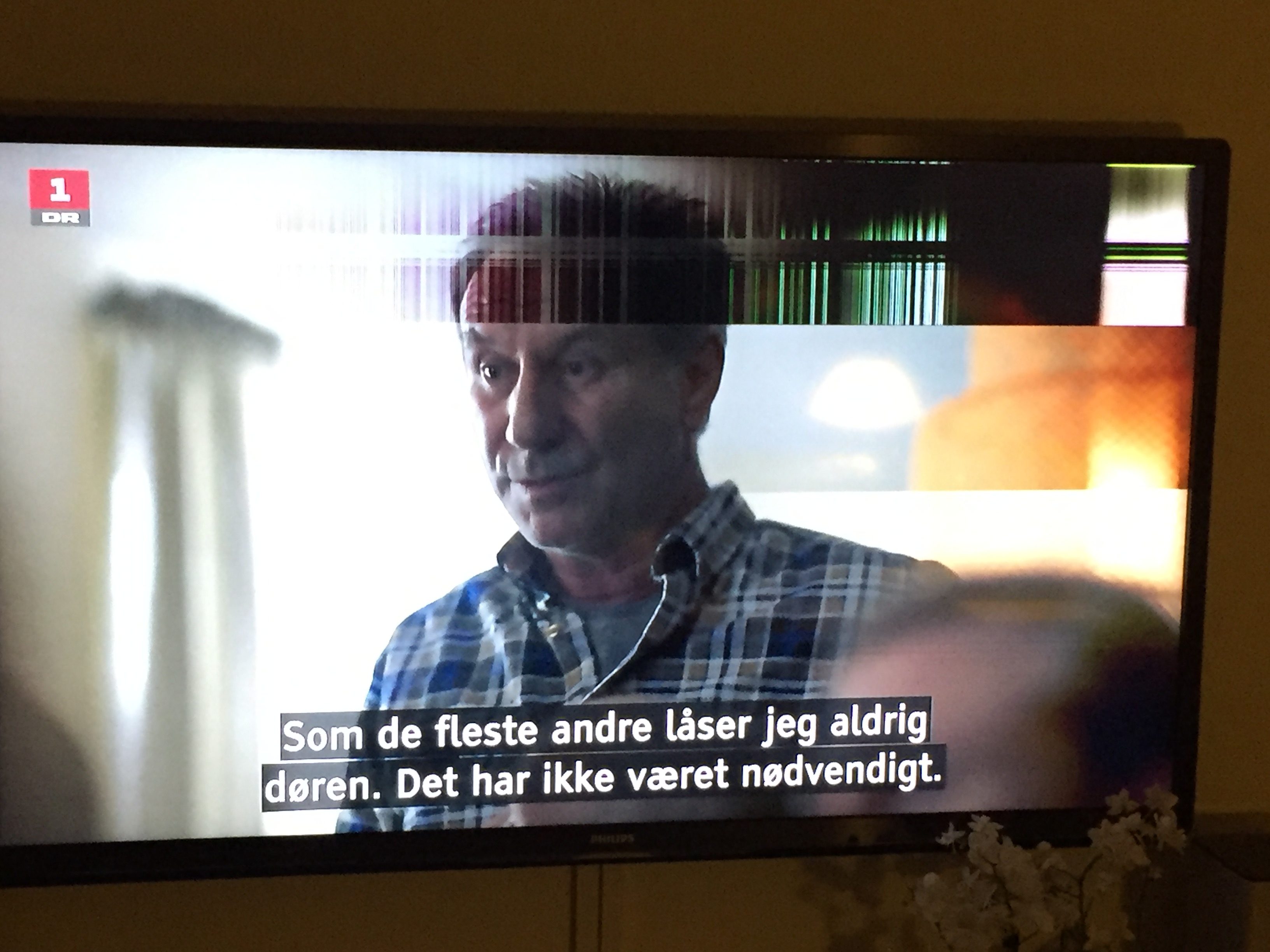

Hej Alle - jeg er ren novice med det her TV halløj. Mit Philips 5527 LED TV fra 2012 ser pludselig ud som på billedet. Det varierer lidt hvor slemt det er, ved opstart ser det fint ud, men efter et par minutter går det galt. Til tider er det endnu værre, og det er mest galt i højre side af skærmen. Andre gange er der kun små streger foroven. Philips support vil ikke sige noget ud fra billedet, men er der nogle af jer der har erfaring med hvor galt/dyrt det mon er? Hvis det koster alt for meget kan det jo ikke betale sig, men kunne jo godt være det kun var en lille defekt, og så synes jeg da det er synd bare at smide det ud.

Defekt controller eller panel. Tvivlsomt om nogen af de to fås som reservedel i dag.

Hej Torben - tak for hurtigt svar. Lige nu ser det så sådan ud efter at have været helt af h til hele aftenen. Kun to små streger i toppen.
Men tænker vel bare det skal kasseres, eller vil en hobby TV entusiast kunne bruge nogle reservedele fra det?
Hader bare at smide ting ud. ;)

Du skal nok være heldig hvis du kan finde en der kan bruge delene, men ja det er et spild.
Du kan jo høre Philips om de overhovedet har reservedele til den årgang hos deres servicepartner.

Som regel meget modul-opbygget, og hvis du kan få konkluderet at det ej er panelet, men fx en af disse modulenheder, så kan du selv skifte det da det ofte bunder i at løsne et stik eller to og alle kan være med., og disse dele kan ofte fåes relativt billigt second hand, fra udlandet, - især de kendte mærker, og ikke mindst når det drejer sig om dele som bruges over flere modeller' er de ofte ganske billige..
eks. på TV's modular opbygning.
Her er dit TV 5527LED og inner cirquit
så igen, de 3 bærende moduldele, så hvis du kan få klarlagt at det er en af disse dele som er synderen og ej panelet, så bør det være mulgt at udskfte den del selv da det er simple koblingsstik man bare skal afkoble. (dog kan der selvfølgelig være variabler landene imellem på visse af disse dele, så det skal man lige havde in mente og få den der er beregnet til ens TV & mulig-strømstyrke men selve reparationen hvis du får fat i den rigtige del som i givet fald er synderen, er ganske ligetil)
men om det kan betale sig, og er en vej man ønsker at fordre.. tjahh det er langt fra givet, men at gå via officielle kanaler på egenregning vil næppe give mening da det hurtigt ryger op på et firecifret beløb, derimod hvis indkøb af det syge modulelement kunne klares for et par hundrede og selve udskiftningen i privat regi tager få minutter, tjahh så kunne det godt være det gav mening.

Fejlen ligger i panelet - hvis det overhovedet kan fås, er vi alligevel på adskillige tusinde kroner.
