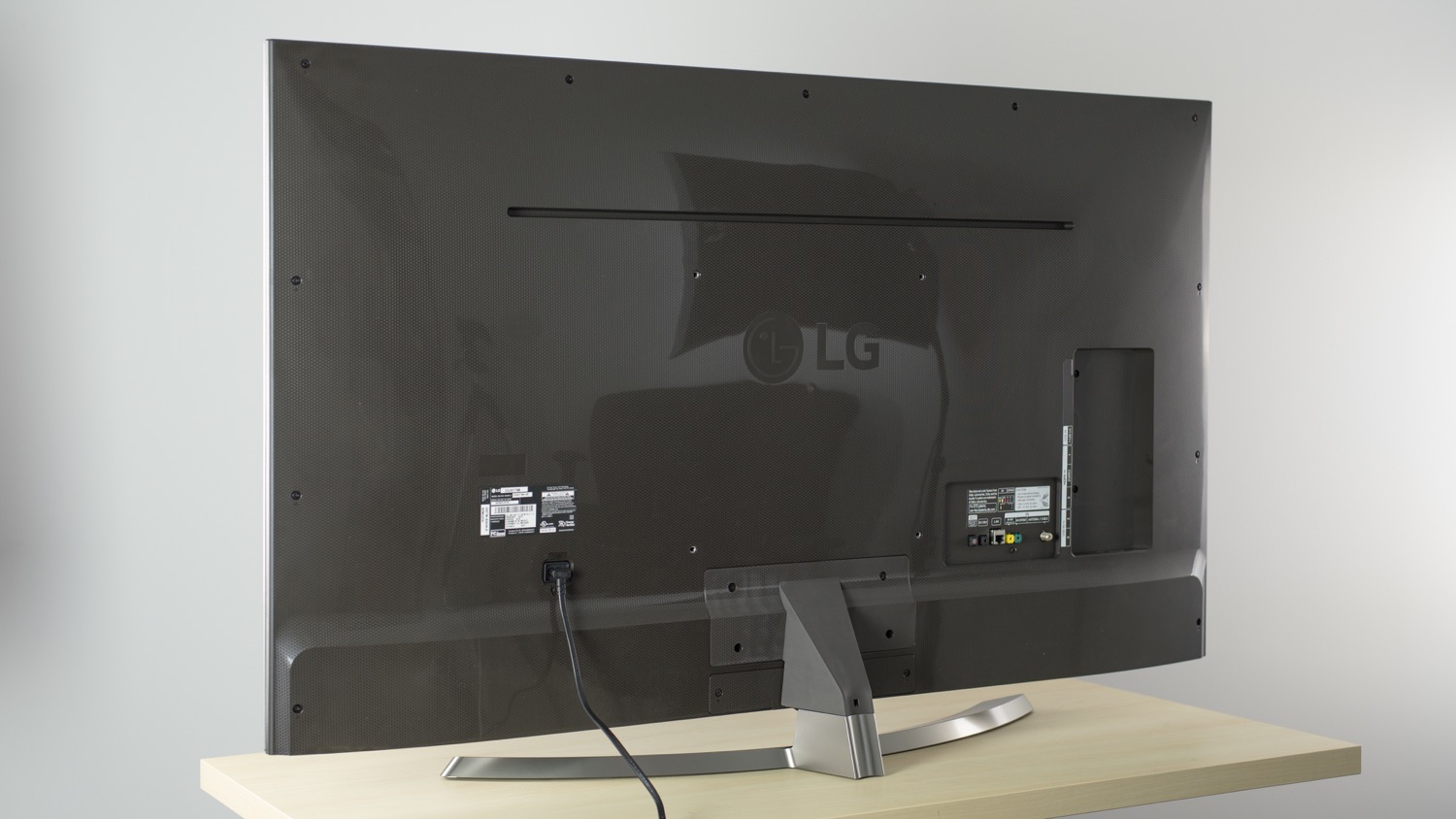

Hej Flatpanels,
Jeg har netop købt LG 49sj810v og vil gerne hænge det på væggen.
Jeg har købt https://www.wupti.com/produkter/tv-og-h ... 16-vaegbes men bliver nu i tvivl om det overhovedet passer til mit tv.

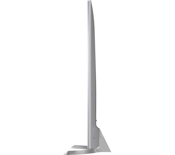

Som man kan se på billedet er der en lidt tykkere kant nederst (nok grundet højttalerene), men det betyder vel også at ophænget skal have en vis tykkelse for at passe?
Desuden kobles strømmen til via et knækket strømkabel og ikke fra siden, som de anbefaler med det ophæng jeg har købt.
Hvilke ophæng passer mon til og er tyndest muligt?
På forhånd tak!

Det tror jeg ikke du skal regne med kommer til at gå.
Så tyndt beslaget er give ikke plads til stik eller "skuffen" i bunden af skærmen. Så enten skal du nok ud og finde et beslag på et par cm. i tykkelse, eller bruge et eller andet som spacer så du kan trække beslaget ud fra væggen.

Mon ikke det bedste er at finde et andet beslag?
Kan du anbefale nogen der giver plads til skuffen og stik?
Eller er det bare at måle hvad der er dybest og så finde et beslag der har minimum den dybde?

Jeg ville vælge et vogels thin 205 eller 305 det er et geniale beslag og der er alt med i skruer og spacer man kan ønske sig, men kvalitet koster lidt mere.

Det er ikke det samme beslag i den link du henviser til, der er forskel på 2205 og 205
Hvis du går ind på vogels hjemmeside kan du søge på dit tv og se hvad der passer
Jeg kom frem til at du nok skal op i et 405
https://www.vogels.com/en-dk/c/tv-wall- ... oduct=4010
Det drejer sig om at de skinner der skrues på tv`et skal der spacer imellem så der kommer en tilpas afstand.
