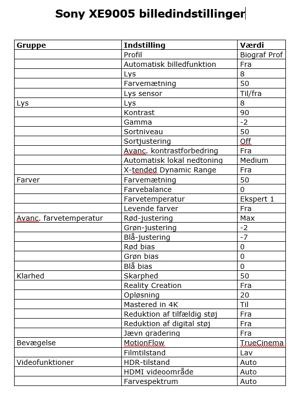

Jeg var så heldig at få fingrene i et af de sidste 55xe9005 på tilbud i Power.
Jeg kan forstå på mange i dette forum, at det skulle være et super godt tv til prisen... 6999,- Så jeg bliver nok også glad for mit...
Men hvad kan man egentlig forvente af billedkvaliteten på et almindeligt tv-signal? Jeg får mit signal gennem kabel/fællesantenne/Stofa.
Jeg ser meget håndbold/fodbold og havde helt ærligt håbet på et bedre billede... Mere klart og tydeligt billede.
Købte tv'et med kalibrering og har efterfølgende brugt en del tid på at dreje lidt på de forskellige værdier. Har også forsøgt mig med de forslag jeg kunne finde her på FP.
Når jeg bruger den billed-profil som rapporten viser fra Power, passer den slet ikke til sport og teksten på bla. tekst-tv bliver utydelig.
Når jeg bruger Sportsprofilen kommer der mange flere farver og teksten bliver tydelig, men spillerne på banen bliver ikke klarere/tydeligere.
Spørgsmålet er måske bare om det er muligt, at få et krystalklart billede med dette tv?
Vil det være den samme billedkvalitet på alle tv i samme prisklasse?
Kan i øvrigt ikke finde en detaljeret billedprofil til sport. Kan det passe??
Håber på et par gode råd fra jer eksperter...

Har du prøvet disse indstillinger fra test på avforums.com?
Alm. tv signal er her i 2018 stadig ikke perfekt, specielt ikke hvis du går tæt på.
Sony XE9005 indstillinger.jpg (112.02 KiB) Vist 2806 gange
