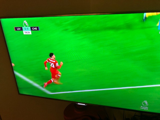

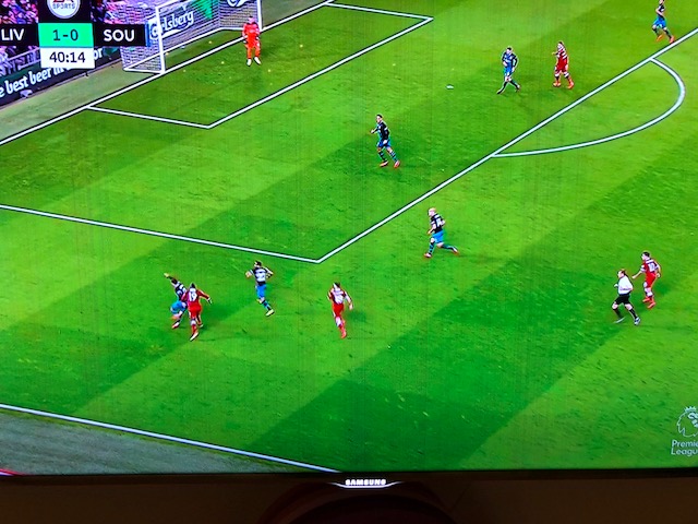

Mit Samsung UE46D8005 er begyndt at få tynde vertikale striber ned igennem billedet. Det er blevet værre henover de sidste par måneder (også en del værre end billederne viser). De er meget tydelige på lyse baggrunde - især grøn.
Vertikale striber - 1.jpg (106.95 KiB) Vist 1200 gange
Vertikale striber - 2.jpg (126.09 KiB) Vist 1962 gange
Striberne er der uanset om jeg ser TV (Coax), streamer igennem ChromeCast på HDMI eller Playstation over HDMI, ligesom at de også er der, hvis jeg fjerner alle kilder, der kører over HDMI. De er der også hvis jeg åbner Menuen på TV'et.

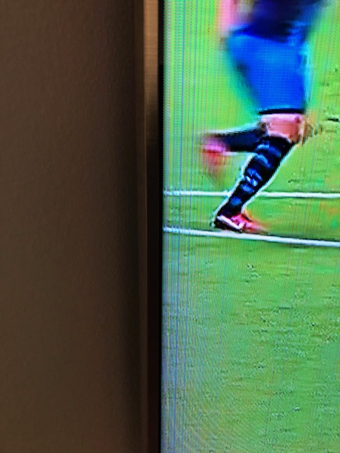

Hvis TV'et er slukket i 2-3 dage (hvilket kun sker yderst sjældent), så forsvinder striberne (næsten helt) i én dags tid, hvorefter at de kommer igen.
Striber væk 1 - slukket 3 dage.jpg (57.93 KiB) Vist 1200 gange
Striber væk 2 - slukket 3 dage.jpg (100.8 KiB) Vist 1200 gange
