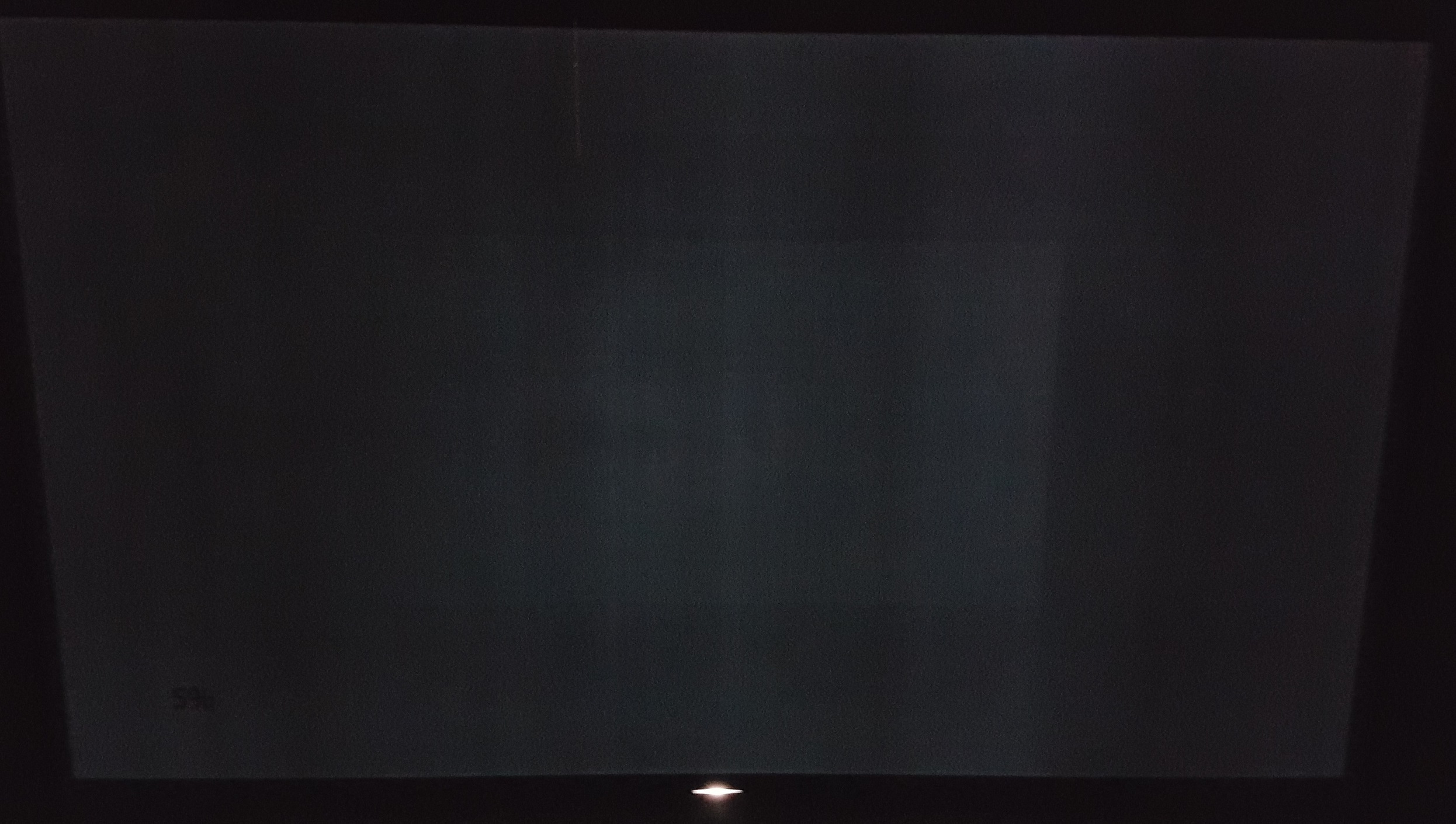

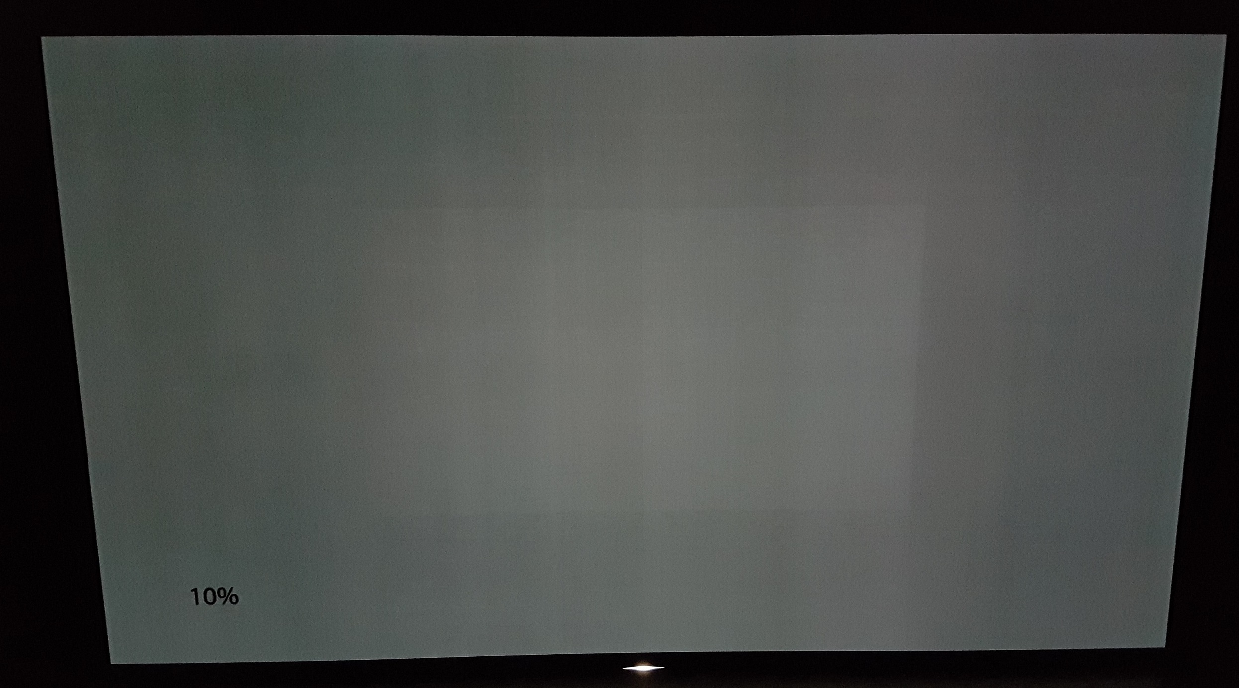

Ved jævne mørkegrå test billeder er det relativt nemt at se en form for banding der mest viser sig som en lysende firkant midt i billedet. Det mest synlige er den højre overgang som ses på billederne her (kameraet overdriver det lidt):
10% grå
5% grå

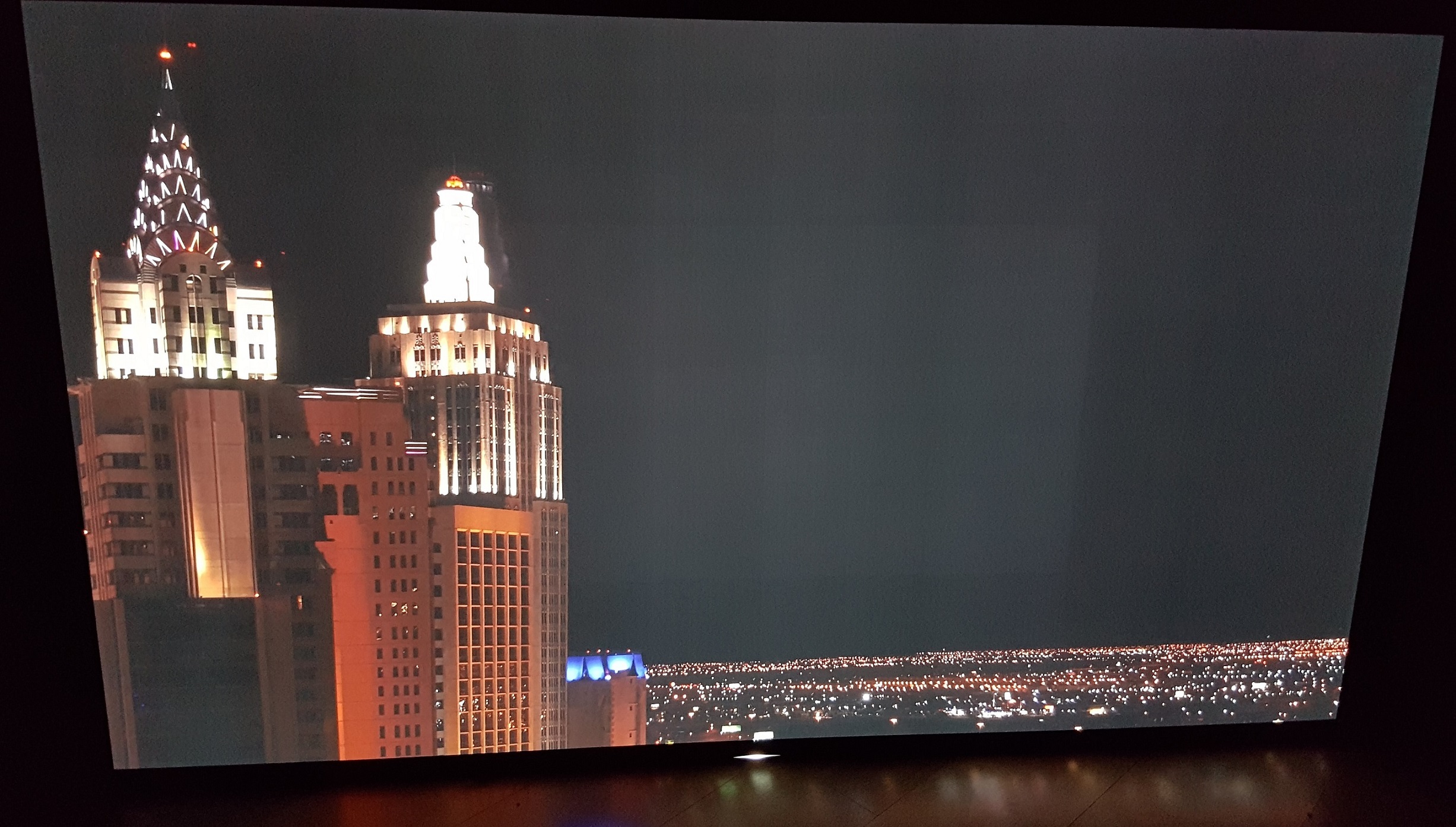

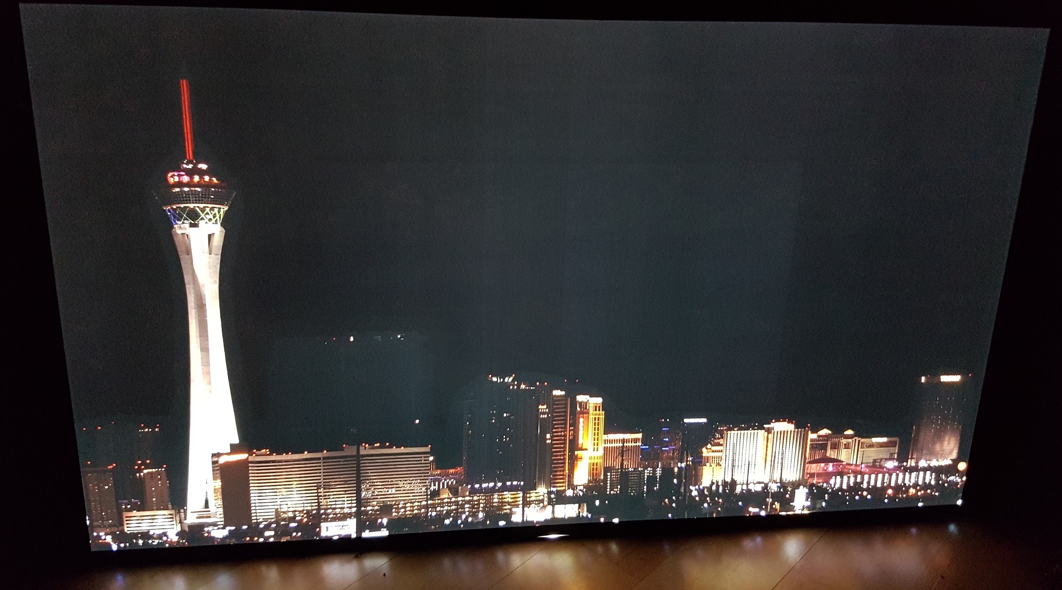

Har prøvet en del videoer og der skal mørke scener og jævne flader til for at det kan ses. Denne viser det tydeligst (pudsigt nok sonys egen)
https://www.youtube.com/watch?v=JLT4Oz5XRbc
Fotos fra ovenstående video:
Sony test video 1.jpg (885.8 KiB) Vist 7324 gange
Sony test video 2.jpg (798.63 KiB) Vist 7324 gange
Spørgsmål:
Jeg har ikke set samme form for lys firkant. Hvad kan det skyldes?

Skærmen havde det lysende felt fra starten. Jeg lagde mærke til den da firmware blev opdateret. Mens det foregår vises der en mørk blågrå baggrund. Der kunne jeg se den. Har ikke haft vist noget på skærmen der ligner det I kan se på billederne. Hvis det er image retension er mit bedste bud at det er fabrikken der selv skaber dem som det er foreslået i dette forum (hvilket dog virker lidt absurd at de selv skulle skabe det):
https://community.sony.com/t5/Televisio ... d-p/642637
Har for sjov målt det og den lysende firkant sidder præcis midt i skærmen.
Ja, Sony A1 har en Panel refresh funktion men som også beskrevet i ovenstående tråd så virker den ikke!
Er der nogen der har prøvet panel refresh på jeres A1? Må mit tv sker der intet og man kan høre relæet slå fra efter 5 min med helt sort skærm.
Hvis der er image retension kan jeg så forvente at der forsvinder stille og roligt efter normalt brug?

I min optik, har du fået et defekt produkt helt uforskyldt.
Fejlen kommer tydeligvis fra fabrikken, og hvis ikke den kan fikses vha. skærmens indbyggede panel refresh, skal du have den ombyttet.
#262568
Banding ser ikke unormalt ud, men den lyse firkant er gal. Har TVet været kalibreret fra forhandleren? Det ligner de testmønstre man bruger under kalibrering, som har fået lov at stå og brænde fast.
#262571
Hej Torben :)
Nej, det har ikke været kalibreret og jeg har ikke set nogen tegn på at det har været ude af kassen før. Det er fra Elgiganten.
Er enig i at den banding der trods alt er ikke er problemet men det er firkanten der er for synlig. Ved ikke om man kan se noget mere i en skjult service menu?
