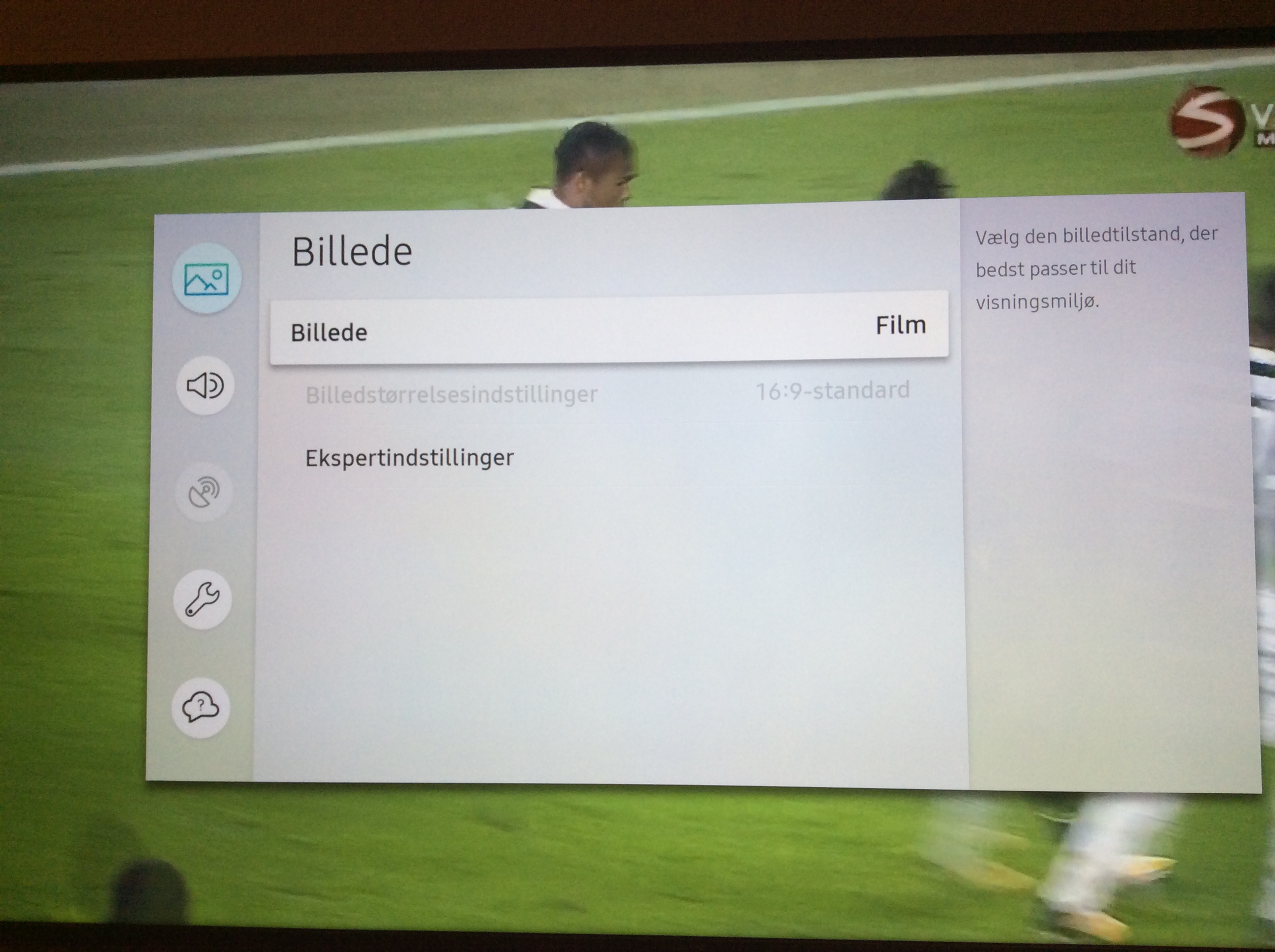

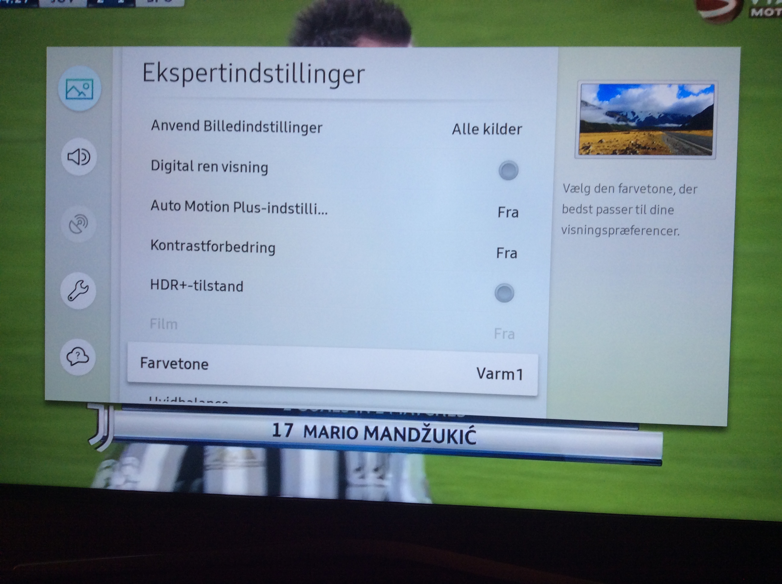

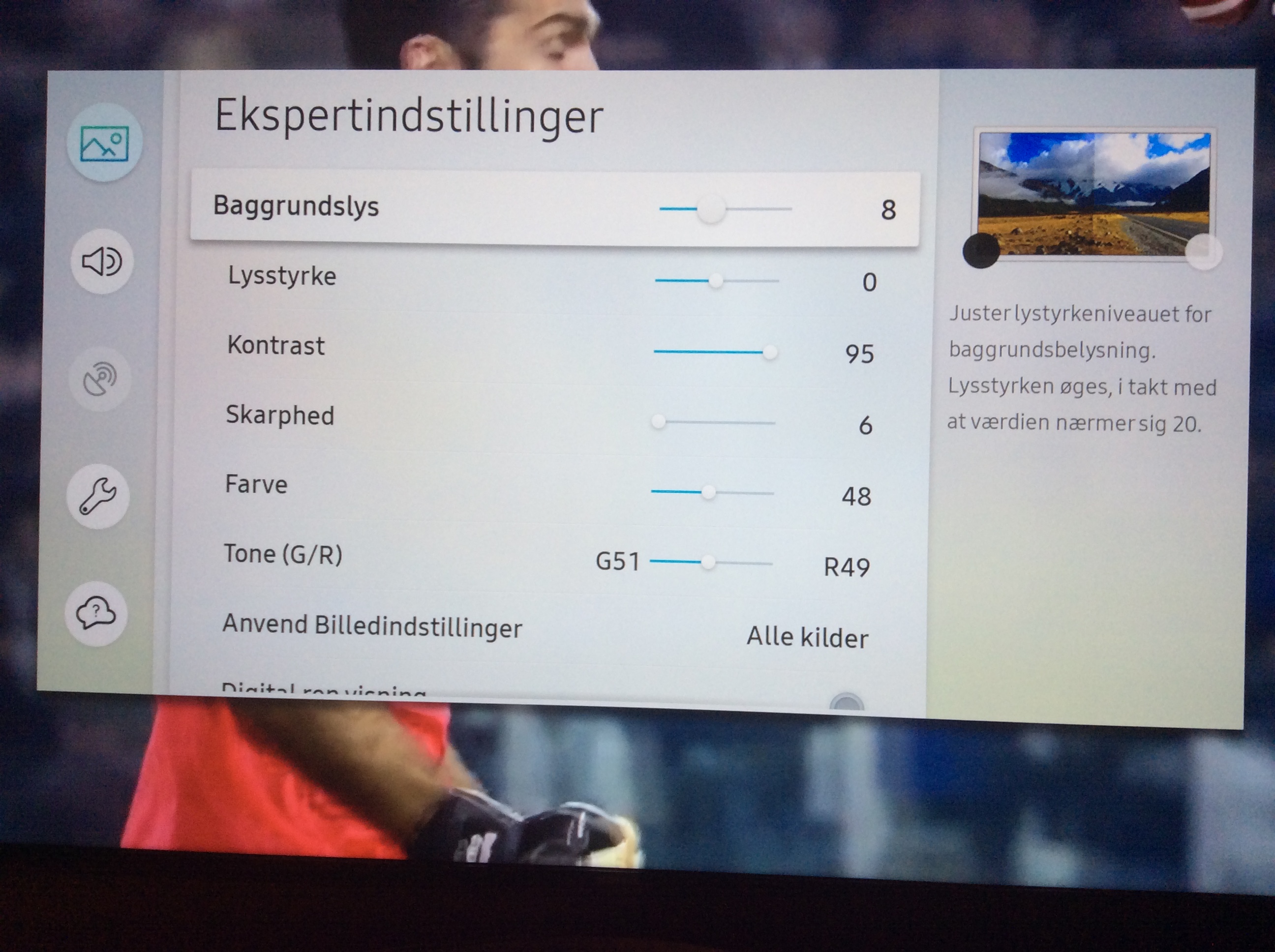

Mine billede indstillinger ser ud som følgende:
#259098
Tag Peters forslag med et vist forbehold. De har intet med bevægelse at gøre og følgende er direkte skadeligt for billedkvaliteten:
Digital Clean View: ON
HDR+: ON
Contrast Enhancer: LOW
Det er endvidere normalvist Varm2, som giver det mest korrekte billede, så ud over hans anbefaling om at sætte MotionPlus til OFF (som du allerede har gjort), så vil alle hans anbefalinger give dig et markant dårligere billede. Det er ikke noget redaktionen herinde kan stå inde for.
