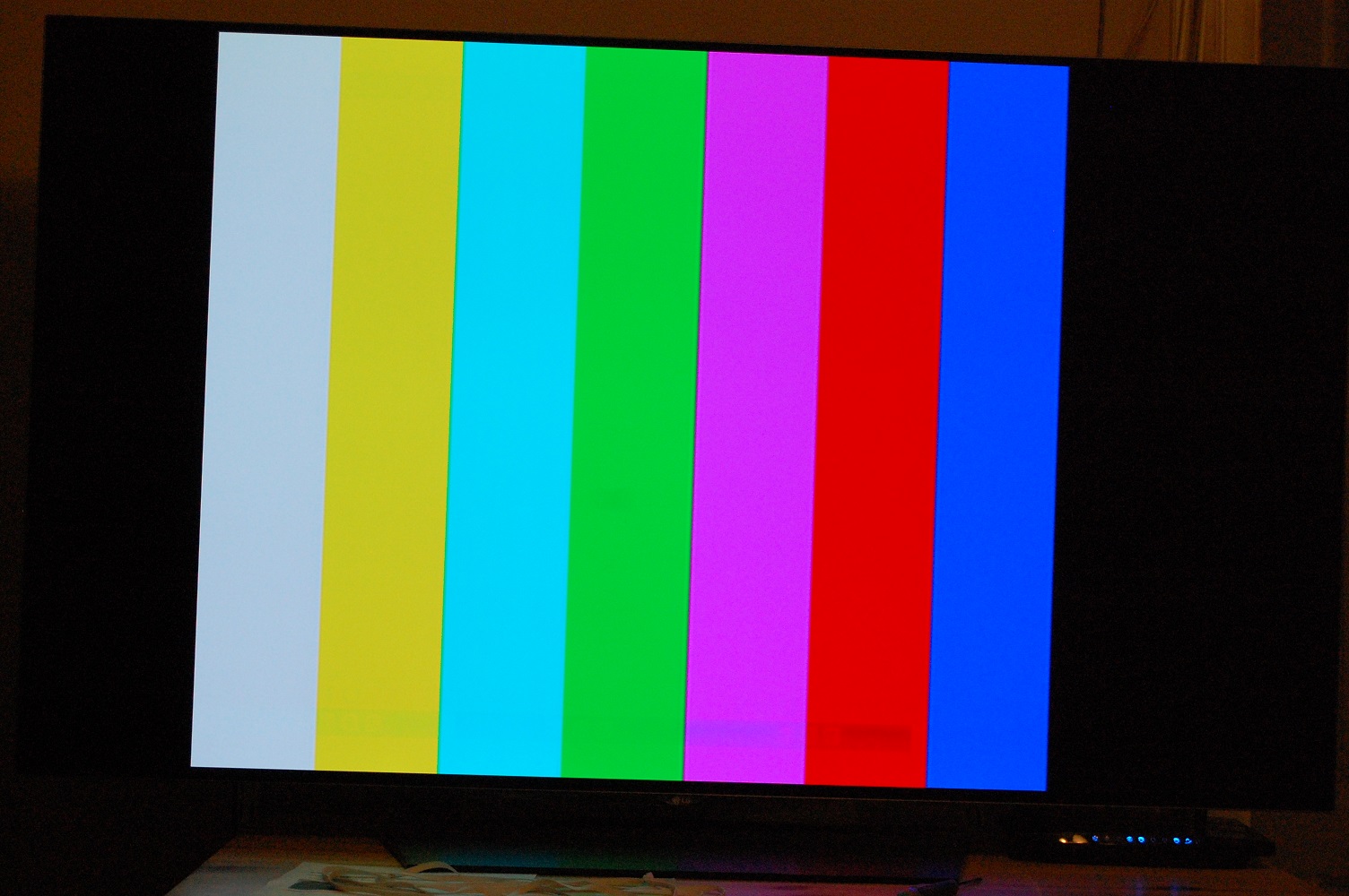

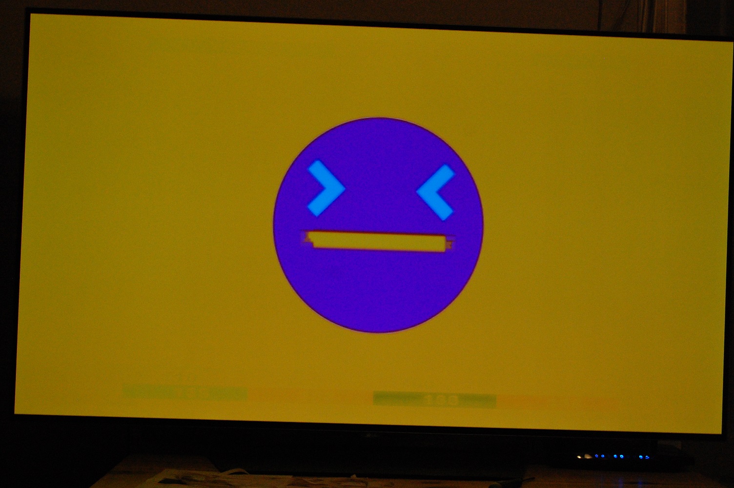

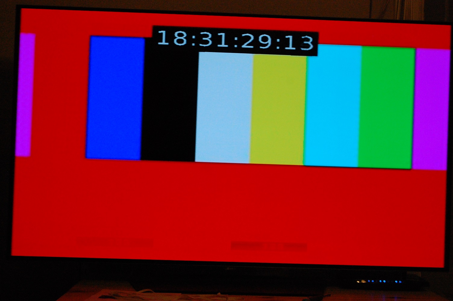

Jeg vedhæfter nogle billeder af skærmen så kan i selv se det.
Det er mest det gule felt som jo består af rød og grøn som går igennem.

Burn-in er desværre en risiko ved denne type panel, som du nok ikke skal forvente vil forsvinde med en ombyttet version. Nu ved jeg ikke hvor meget TVet ellers bliver brugt, men hvis en relativ stor andel af den tid TV'et er tændt foregår på Text-TV, så vil problemet komme igen. Text-TV består af 100% mættede farver i skarpt afgrænsede områder, hvilket er det værste du kan byde denne type display.
