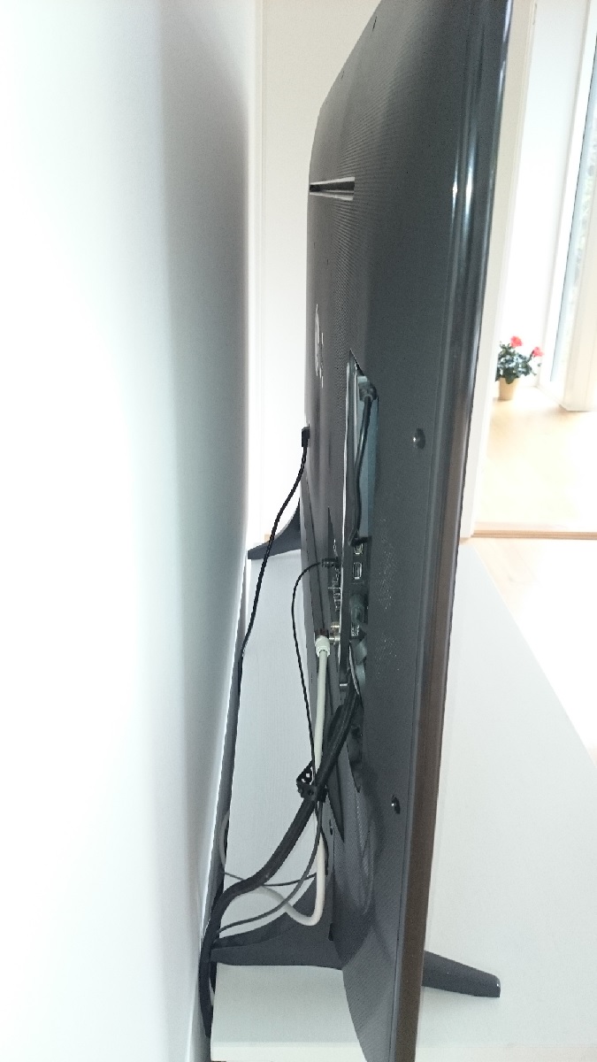

Jeg vil gerne have mit LG TV op at hænge på væggen - jeg har altid blot haft det stående på TV-bordet.
Jeg vil i den forbindelse stille et måske lidt dumt spørgsmål vedr. hvor tyndt eller "slim" et beslag jeg kan gå efter.
Når jeg ser på beslag på fx AV Cables eller AV Connection oplyses der ofte, hvor tæt på væggen, de kan få TV'et. Fx helt ned til 8 mm.
Mit TV har en "bule" nederst, som måler ca 7 mm, og mit antennekabels stik måler tilsvarende ca 20-21 mm bagud. ift den del af bagpladen, hvorpå VESA hullerne sidder.
Se vedhæftede billede. Alternativt se også dette billede eller dette bagfra.
Vil I så foreslå mig at vælge et beslag, som er angivet med en afstand til væg på 20-21 mm?
Jeg tænker, at det så også vil betyde, at jeg har 20 - 7 mm = 13 mm plads til at føre kablerne henover "bulen", så de kan føres ned i midten.
Jeg ville jo gerne have det så tæt på væggen som muligt, men det vil jo også være dumt at bestille et beslag og så kun kunne hænge TV'et op uden nogen kabler tilsluttet :-)
Mvh. Martin
Billede af TV'et med antennestik, optisk stik osv.

Kan du undgå at knække dit optiske kabel på 20 mm? Jeg købte selv en vinkeladapter til mit optiske kabel, som fyldte godt 1 cm i dybden.
Kan antennestikket ikke proppes længere ind i TVet? Det ser ud til at der er ret meget spild i dybden?
Hvis tingene stadig fylder 20 mm, så er der ikke noget i vejen for at købe et beslag, der lige passer i dybden. Typisk følger der også et par afstandsklodser med, så man lige kan tilføje et par mm, hvis det bliver for trangt.
#254334
Ja, det optiske kabel kan godt bøjes, så det ikke rager længere bagud end antennestikket. Men jeg forventer at købe en lille billig vinkeladapter til det i stedet.
Ift. antennestikket, så er der desværre en kant på det (ligesom den der ses her), så jeg kan ikke skubbe det længere ind.
Jeg købte det ellers for 2 måneder siden herfra, men billedet her snyder, for der er nok 3-4 mm kant, hvor billeder giver indtryk af en ca 1 mm kant. Måske jeg kan reducere med yderligere 3 mm ved at købe et endnu smartere stik eller en adapter.
Men tak for input om, at der ikke skulle være noget i vejen for at købe et beslag, som kun lige nøjagtigt passer i dybden. Kunne godt være, at nogle ville dele erfaringer om ikke at købe for snævert.
Uanset hvad tænker jeg, at det må være optimalt at have lidt plads til at føre ledningen ned i midten af TV'et.

Jeg købte mit, så der var et par mm i overskud ift hvad jeg havde målt der var plads til. Jeg har samme problem med SPDIF, som peger bagud og det var vinkeladapteren, som satte begrænsningen. Dertil har jeg også bulen fra højttaleren nederst, så jeg måtte godt 2 cm ud fra væggen. Jeg endte med et fra Vogels, men jeg husker ikke modelnummeret og de har den ikke på deres hjemmeside mere kan jeg se.
