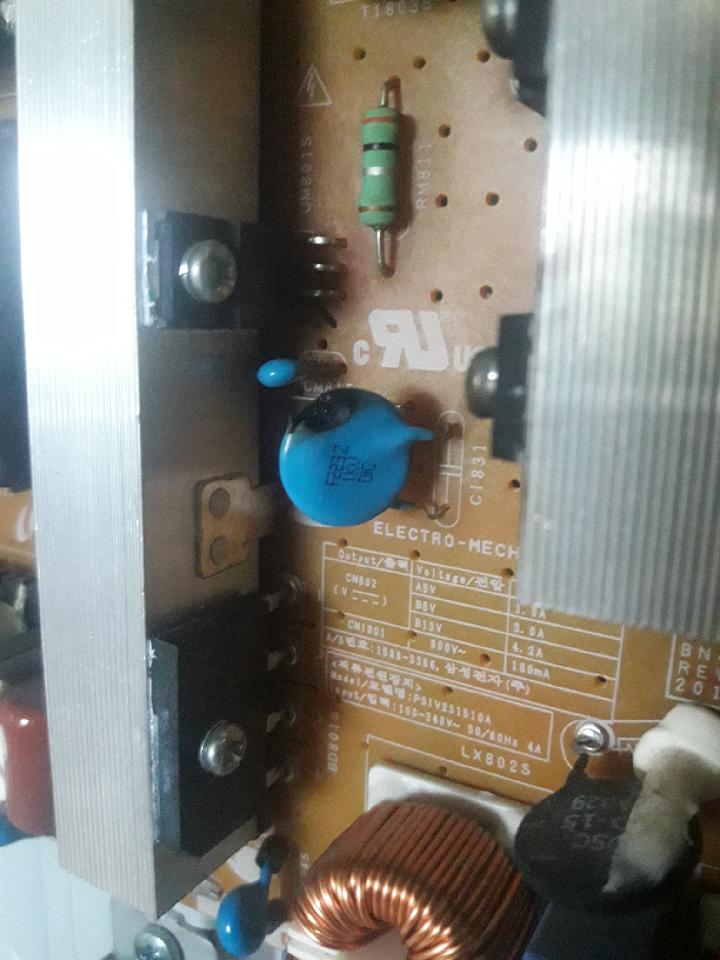

hej mit Samsung tv er gået ud med et brag.
en lille blå dims er blevet brændt af i mit fjernsyn (billede) og da jeg ingen forstand har på det, ville jeg høre om nogen måske ved om det kan betale sig at reparere.
hilsen kristoffer

Husk at skrive hvilken modelnr det er og hvor gammel det er
Af donoester
#254290
En keramisk skivekondensator på 22nF, 1000V.
Eks. http://www.ebay.co.uk/itm/High-Voltage- ... 2488850878
Men den burde ikke bare gå i stykker af sig selv, medmindre spændingen over den er mere end 1000V. På grund af spændingen som den er dimensioneret til, vil jeg kraftigt anbefale dig IKKE at give dig i kast med det selv - men nu ved du i hvert fald at komponent-omkostningerne ikke er det der burde vælte budgettet. Jeg vil også tvivle på at serviceteknikere vil begynde at reparere på det - i stedet vil de udskifte hele printkortet med et nyt.
