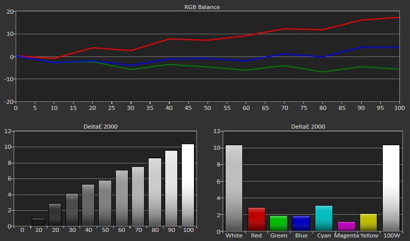

Billedet herunder er en før og efter måling af hvidbalancen, som man kan se så tyder det på at LG OLED 2017 paneler, stadig lider af det grønne farvestik, dog i mindre grad end på 2016 modellerne.
Lad os høre hvad du kommer frem til.

Der var ikke grønt farvestik på den E7'er jeg netop har pakket ned. Der var rødt farvestik i ISF Ekspert (mørk).

Hvordan får du adgang til "RGB Balance"?
Jeg har nemlig også anvendt "den anbefalede opsætning", men mit B7 har også tendenser til grøn. Så jeg kunne godt tænke mig at rette ind efter sådan en fin grafik :)

timmo francos skrev:Hej Torben
Lindberg - Angående sport synes jeg at det er fuldt på højde med min gamle plasma. Har set både Champions League og NBA finaler uden nogen "artifakter". Jeg har dog læst at der kan være tilfælde hvis man får signalet "interlaced".
RGB under "hvidbalance"
#252502
Du har kun adgang til hvidbalancen i nogen af profilerne herunder ISF Ekspert. Flere af de andre er låst til noget ubrugeligt "Farvejustering" på en rød/grøn skala. Eksempelvis Spil-profilen, som jeg ellers gerne ville have kalibreret lidt på.
