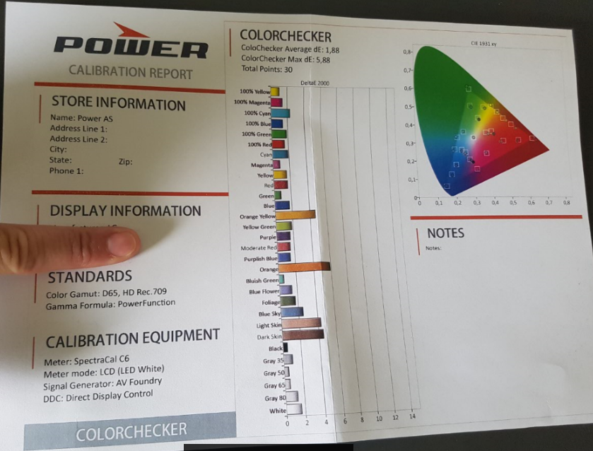

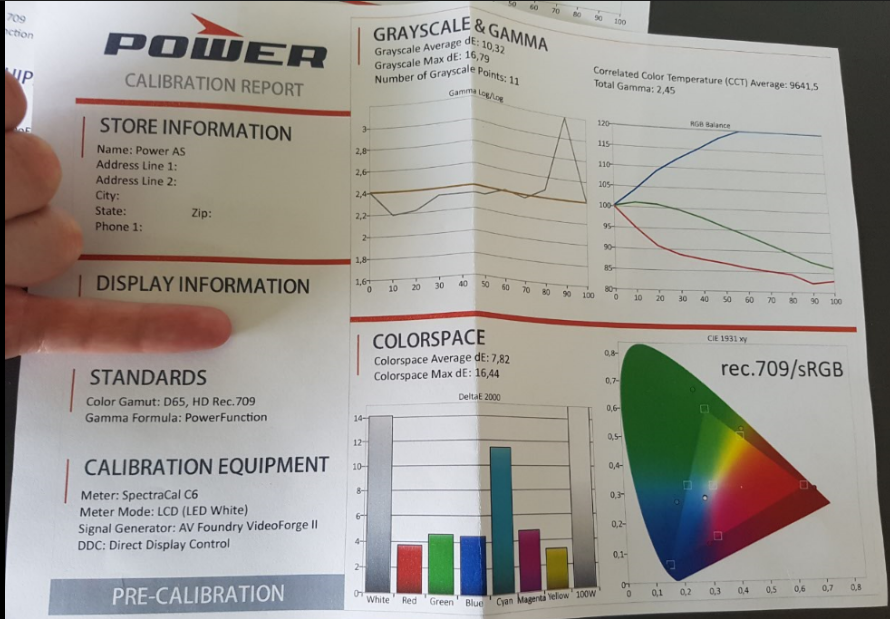

Jeg har lige modtaget mit 65b6v fra Power. Da jeg stod i butikken spurgte de om jeg ville købe kalibrering med. Det ville jeg selvfølgelig ikke. Nu har jeg så modtaget det og der følger en kalibreringsrapport med, dvs. De har kalibreret det alligevel. Mit spørgsmål er så. Hvordan sikrer jeg mig at det er en ny model og ikke en demo model der har kørt en del timer? Kan jeg se et sted i en menu hvor langt tid tvet har kørt?

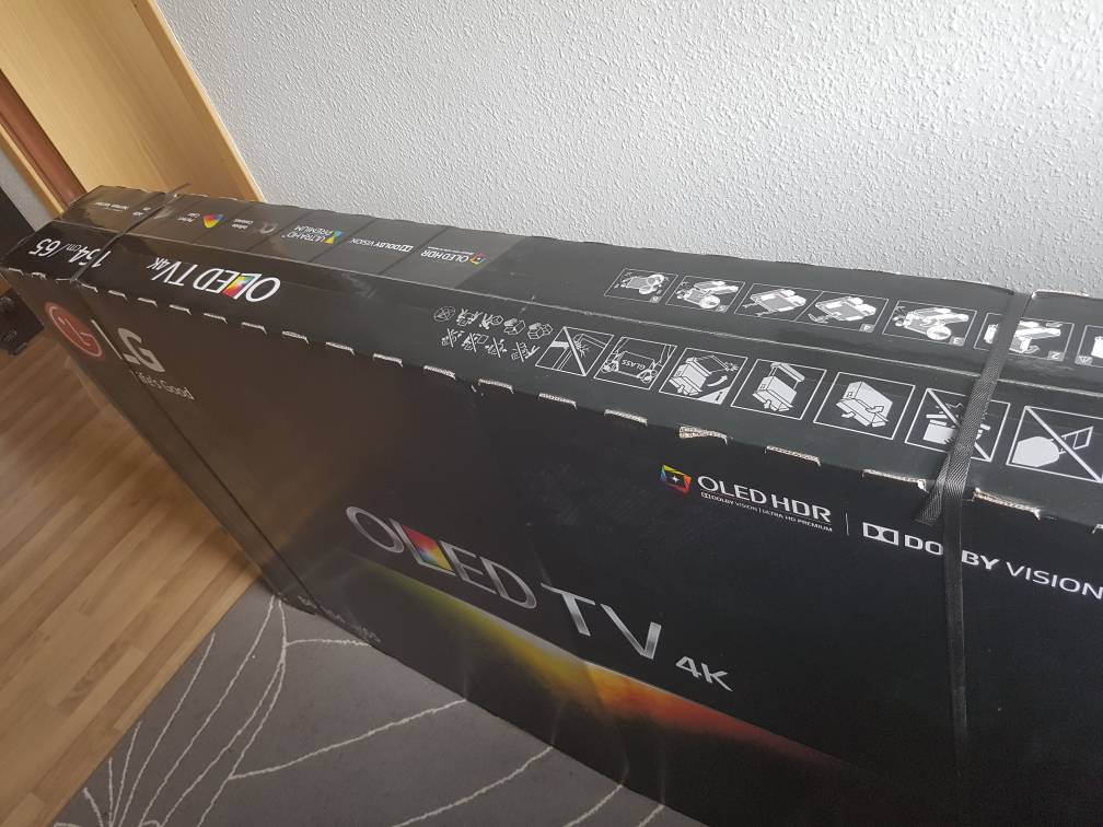

Hvordan fik du skærmen? Så du ikke om kassen var uåbnet?

Mit så ligesådan ud og jeg sagde til ekspedienten, måske en anelse stramt og unuanceret (det var i Elgiganten), at jeg skal ikke have et kalibreret, demo, eller tidligere solgt tv. Det skal være fabriksnyt, ellers er det ligemeget. Jeg bilder mig ind det var et sådan jeg fik - det så ligesådan ud mht indpakning.:)
