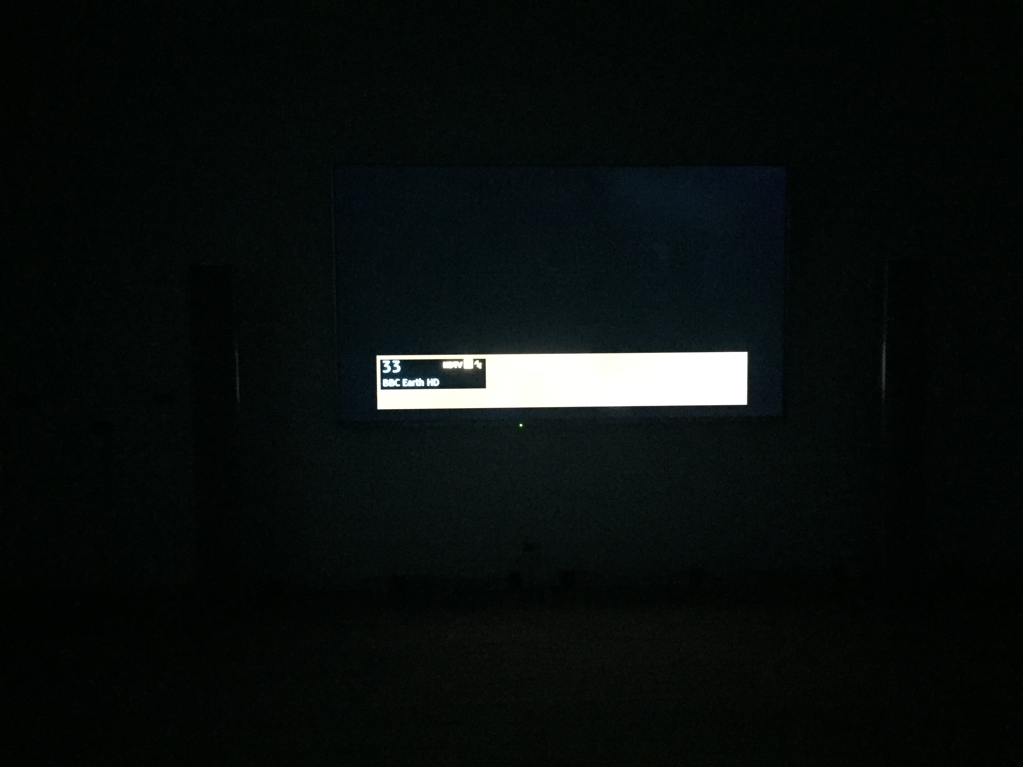

Så er mit tv modtaget, hængt op på væggen og indstillet. ER godt nok imponeret over billedet på dette tv, men en lys plamage i højre side at tv´et ( specielt i øverste højre halvdel ) Generer mig godt nok en del. Er dette normalt med bagbelyst LCD. ? :( Tjek vedhæftede billede.

Beckham skrev:Er det noget du også ser når du har et billede på skærmen? Eller det kun i menuerne du ser det?
Kan godt se det med billede på også. Man kan ved alm. tv godt fornemme at den er lidt lysere i højre side. Når man ser film, kan det specielt tydeligt ses på den øverste sorte bjælke. O-O
#251621
Øv, uheldigt. DX780 er jo bagbelyst LED i 65" så risikoen burde være lille, men det skal stadig forekomme på alle LCD-tv.
Man kan fremprovokere clouding på alle LCD-tv i et eller andet omfang, men mit holdning til emnet er, at såfremt det kan ses ved normalt blandet brug, så er det en fejl, der giver forbrugeren ret til ombytning. Om forhandleren ser ens på det, er naturligvis ikke sikkert, men det synes jeg er en rimelig forventning for alle involverede parter.
