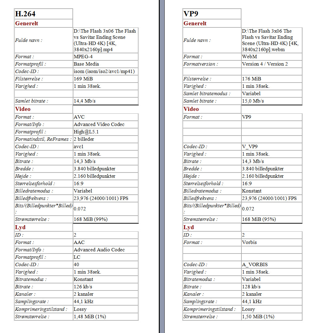

Youtube understøtter som bekendt VP9 4K og hvad så? Jeg kan downloade https://www.youtube.com/watch?v=TaGCNAVwPoE på to måde som .mp4 eller .webm
.mp4 containeren inderholder alm mpeg-4 codec i h.264 profil hvorimod .webm indeholder VP9 codec. Det der overrasker mig er at de begge er i 3840 x 2160 og samme framerate men at VP9 filen er ubetydelig større end H.264 filen?? Skulle det ikke netop gælde at VP9 skulle være ca. dobbelt så lille??

Nu har jeg ikke mulighed for at se/downloade det i 4K, men måske er det pga af at billedkvaliteten i VP9 er højere?

Mht. YouTube's filstørrelser, så hælder jeg til, ligesom donoester, at billedkvaliteten er bedre i VP9 klippet. Jeg tror, at Google vælger den fremgangsmetode fordi VP9-versionen af videoen jo serveres til store skærme, altså tv-skærme. MPEG4-versionen serveres til ældre PC'er.

Så kan I lige få specs for de to filer - jeg kan nemlig ikke se at billedkvaliteten skulle være bedre for VP9 udgaven (ikke fordi,a t jeg ligger vågen om natten over det - men alligevel irriterer det mig lidt at jeg ikke kan finde grunden)
Skærmbillede (PC-283).jpg (338.83 KiB) Vist 2273 gange
