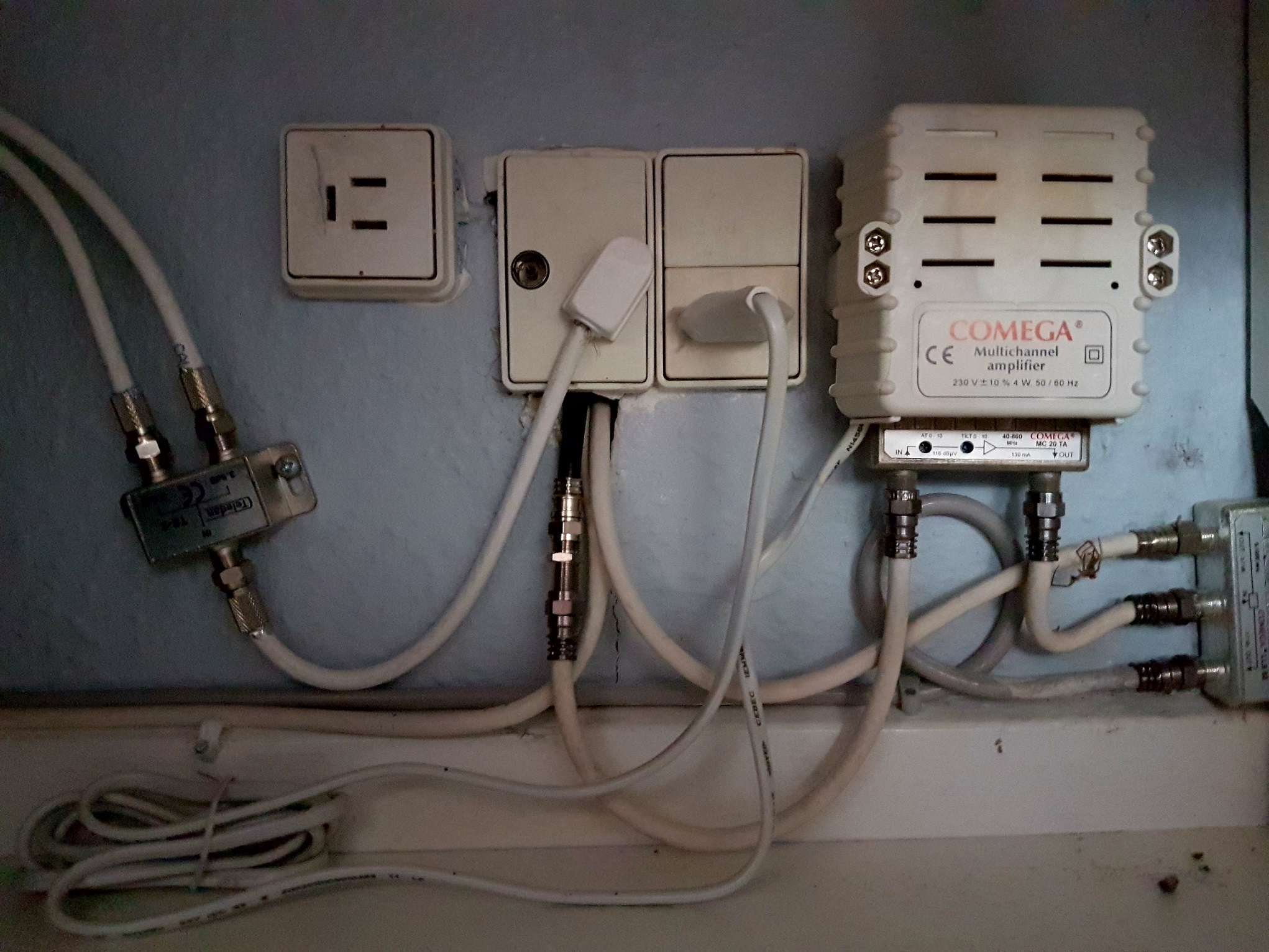

Her i sidste uge oplevede vi lige pludselig en kraftig pixelering på vores TV. Der har hidtil ikke været noget nævneværdigt, men fra den ene dag til den anden blev det fuldstændigt umuligt at se digitalt tv.
Lidt facts
  • Vi flyttede ind huset i 2014
    Installationen ser lettere gammel ud, har vedhæftet billede af den.
    Der er kun 1 fjernsyn koblet på. Det er 1 år gammelt Phillips (med indbygget TV tuner)
    Jeg har prøvet at koble en Slingbox på, men fik det aldrig til at virke (den sagde at signalet var for ringe).
Jeg tænker at skifte forstærkeren og sørge for at alle ikke tilsluttede kabler er korrekt afskærmet. Er der andet at være opmærksom på? Og er der nogle anbefalinger til forstærker ? Skal kun have et fjernsyn på for nuværende, men muligvis 1 mere til min datter når hun bliver større.

Ved du hvad alle de ledninger og splittere laver? Jeg kan ikke se det.
Men første opgave må være at finde ud af om signalet i kablet er i orden Inden det bliver forstærket (eller ødelagt) i forstærkeren.

Det første der springer mig i øjne, er det ant. stik der sidder i ant. dåsen på væggen. Det ant. stik er IKKE HF tæt og det kan nemt være skyld i problemet.
Hvorfor er der lavet en spole på det én ant. kabel? Fordi man ikke gad at korte de 5-8 cm af, det dur ikke.
Der er et skarpt knæk på ant. kablet der sidder i midten, skarpe knæk ødelægge impedansen i ant. kablet - Impedansen i et ant. kabel er skabt af afstanden mellem inderleder og skærm - ved et skarpt knæk ændre du den afstand og derved impedansen.
Dur IKKE, er IKKE HF tæt: https://www.av-cables.dk/antennestik/co ... k-han.html
Det dur og er HF tæt: http://www.av-connection.dk/?PGr=5481
