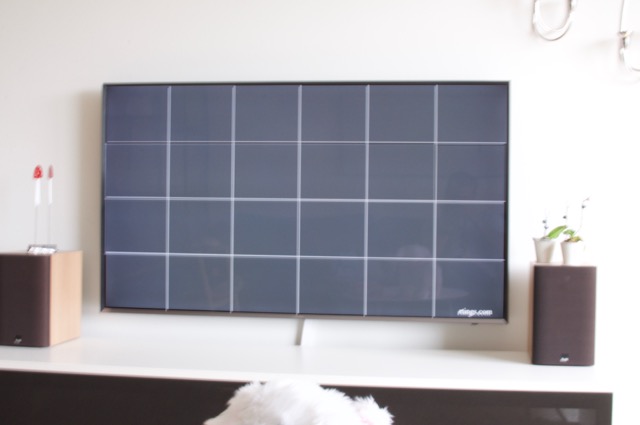

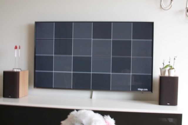

24p via 60hz med Auto Motion Plus Custom Blur 0 Judder 0
24p via 60hz Auto Motion Plus Off

Blot et tip til folk der har Samsung TV og fx. Apple TVs der kører 60hz. Efter at have læst her:
http://www.rtings.com/tv/tests/motion/24p
At man på de nye Samsung modeller kan få ægte 24p over 60hz ved at stille Auto Motion Plus på Custom og Blur 0 Judder 0, så prøvede jeg lige på min JU7005 fra sidste år - og til min store glæde og overraskelse virker det perfekt. 24p materiale fra Netflix kører nu langt mere rigtigt, men også 25p materiale fra f.eks. DR TV er nu langt mere flydende og uden judder og uden den såkaldte Soap Opera Effekt.
Beviset er vedhæftet med og uden de indstillinger - forklaringen kan ses på linket ovenfor.
Mvh.
Henrik
