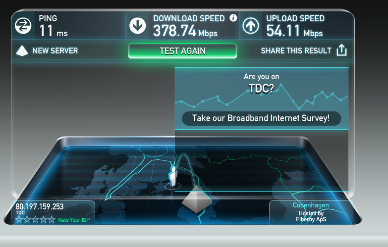

Så har man fået 300 Mb/s fra YouSee.
Det er reelt langt over 300, men WiFi er noget lort. knap 100 Mb/s
Isoleret set er det vel OK, men er det noget med indstillinger i routeren? Altså... kan man forbedre det?
Den gamle router med 100/20 Mb/s gav også 100 Mb/s på wifi
Jeg tester i samme rum som routeren
378 Mb/s
378 Mb/s

Jeg tror faktisk det min gamle laptop der ikke er så hurtig med WiFi.
En Samsung Galaxy mobil downloadede med 200 Mb/s
Det er i øvrigt et ny modem/router igen igen YouSee sender. Det dækker huset godt, men er 3 gange så stort som det gamle, og bruger sikkert for 500 kr strøm om året...
Det hedder "Sagem fast 3686"
