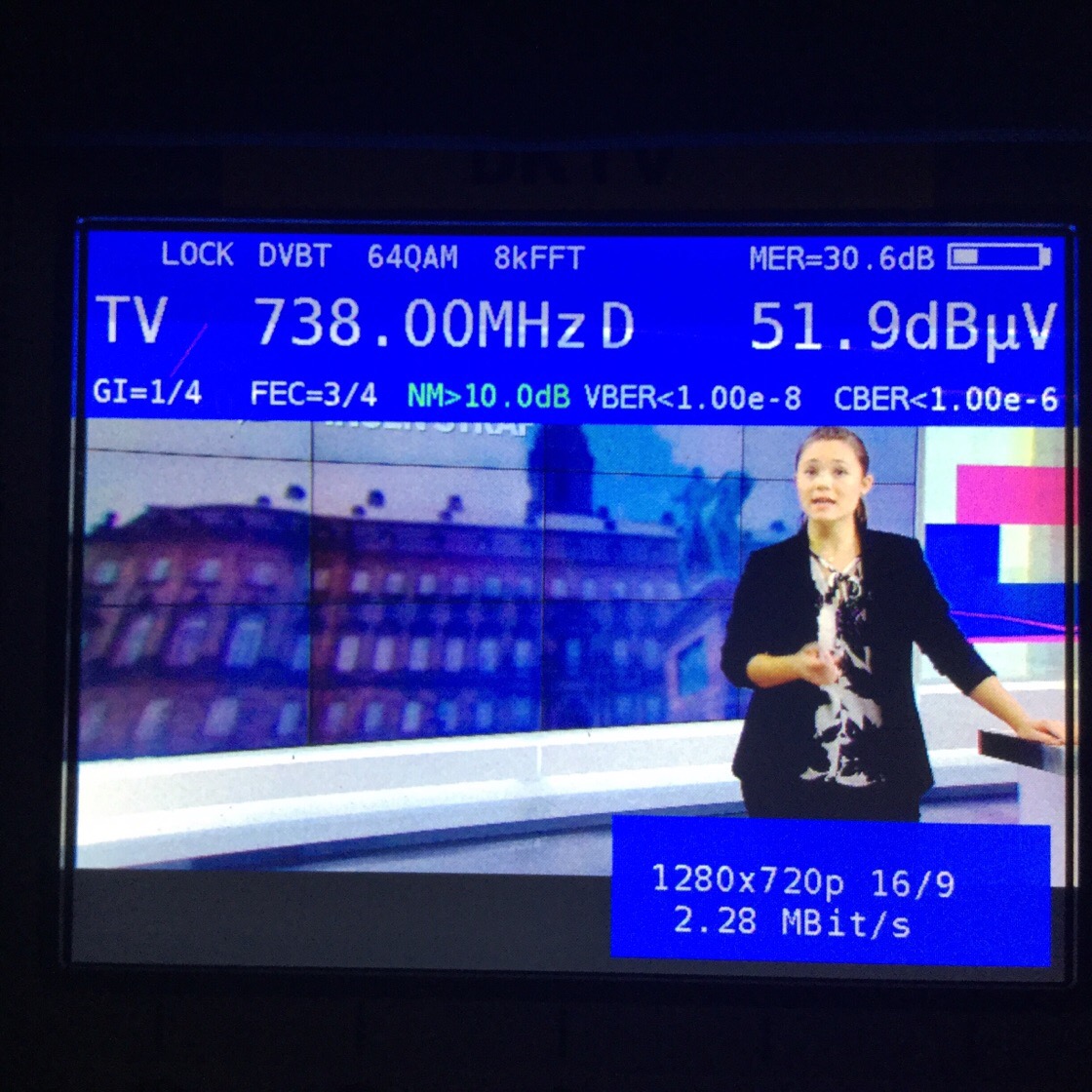

Ja Bitrate er ganske elendig
Ca 2-3 Mbit :s

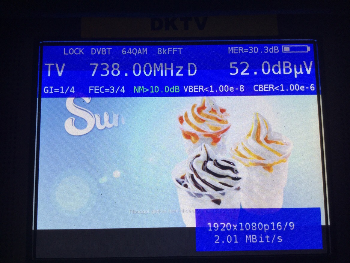

På tv3 hvor de sender i 1080P er bitraten også kun omkring 2Mbit det er variabelt så måske noget højere ved sport.. Tv2 Sport sendes med ca 5Mbit..

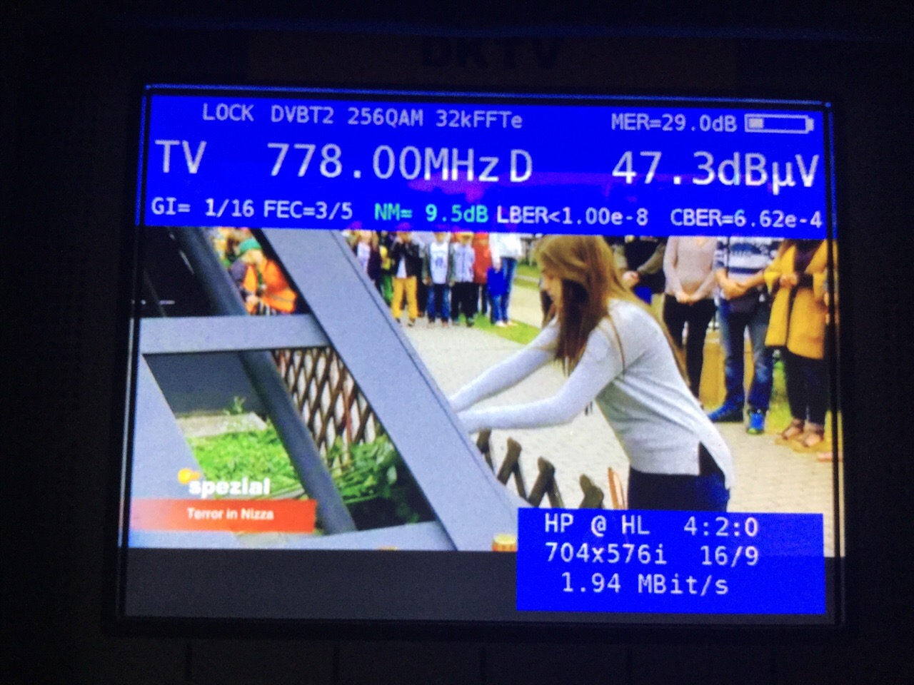

Sd kanaler sendes med ca 1-2Mbit :((

Tv3
Tv3
Zdf sd
Zdf sd
