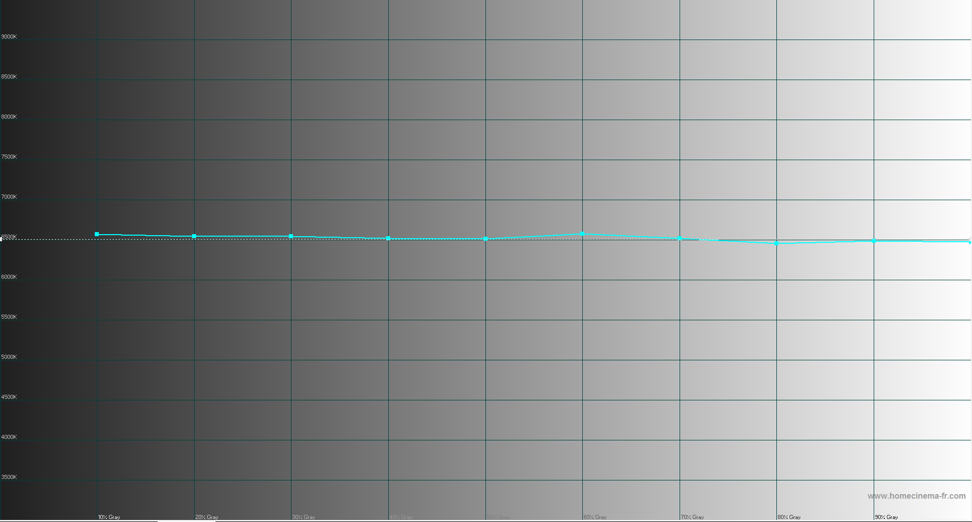

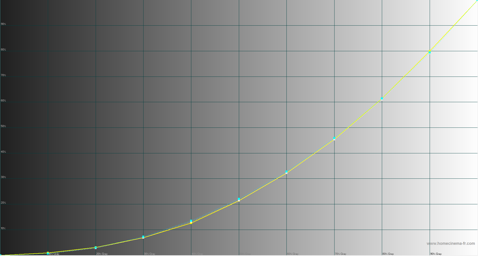

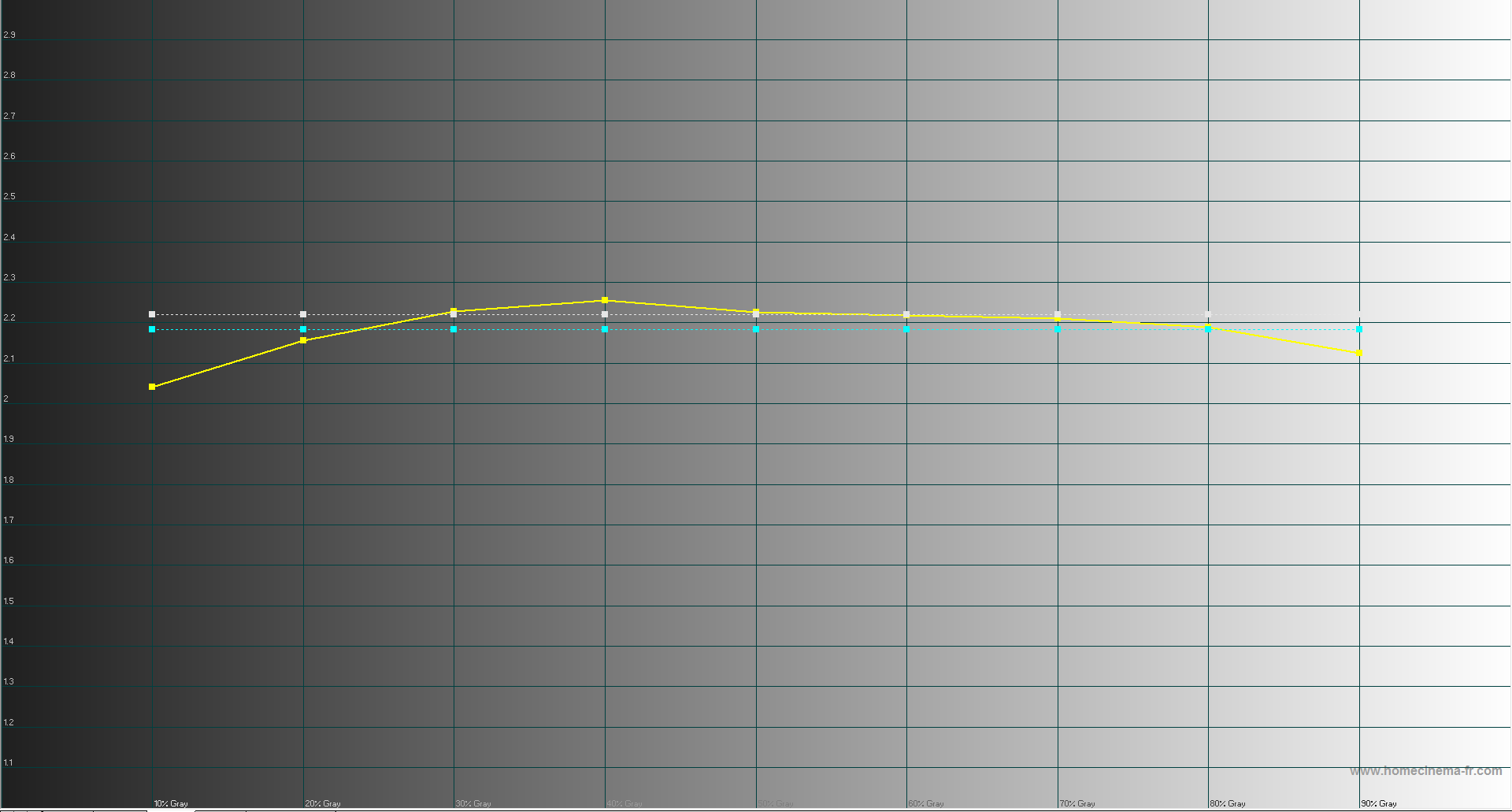

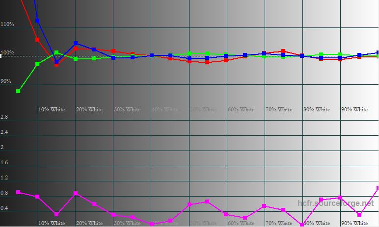

Har i går fået justeret lidt videre på tv´et og indtil videre er jeg godt tilfreds. Billedet virker mere naturligt og ikke længere så overbelyst.
Ligeledes har jeg fået elimineret mine lysende kanter i højre og venstre side, og skærmen virker mere homogen i lysfordeling nu.
Jeg har vedhæftet de foreløbige resultater af mine indstillinger.
Der har skullet tweakes en del på farverne, hvor den blå skulle sænkes noget i de mørke nuancer og hæves i de lyse, og den røde sænkes lidt over hele spekteret.
Gamma har jeg været nød til at sætte til min eller -2 for at opnå vedlagte resultat. Lys er sat på 49 for at opnå 122 cd/m2, og sortniveau er frit efter hukommelse sat på 46. Motion har jeg bevaret på tydelig, og sat filmmode på mellem.

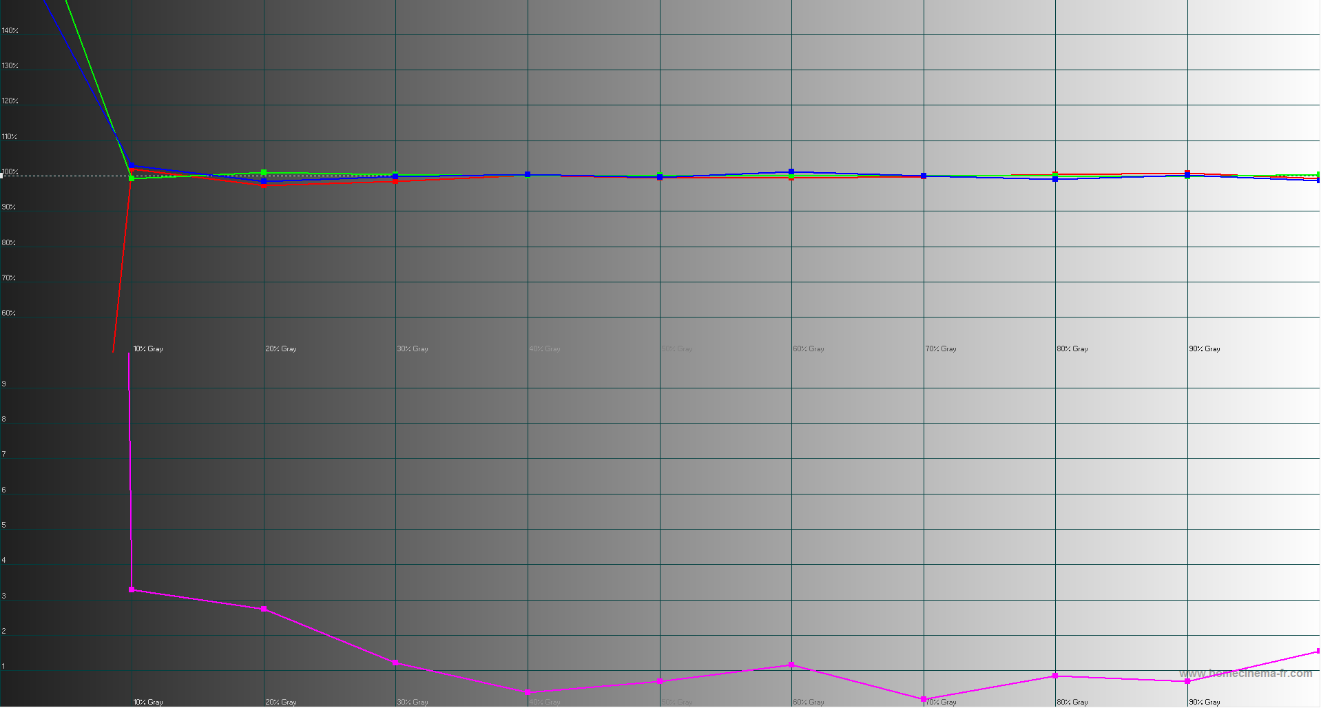

Jeg har også tweaket en del på blå, som du kan se af mine forslag her på siden. Efterfølgende har jeg ydermere tweaket på 10-trins skalaen, hvor jeg dog ikke lige husker hvor meget der skulle til.
Mit eget eksemplar endte sådan her (OBS - skalaen på akserne er lidt anderledes end din):
