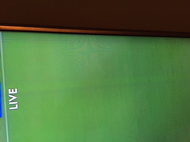

Kære forum.
Er der nogen som ved om der er noget at gøre ved følgende:
- kanterne på tv er begyndt at få lyse striber i begge sider.
- modellen er 3 år. Koster 12000.
Er der nogen andre som har oplevet dette og ved om man kan gøre noget. Det er naturligvis sket efter garantiudløb.

Det svarer ikke helt på mit spørgsmål. Er det brede diffuse striber, som ikke er skarpt defineret i form af pixelkolonnerne. Hvis det er lys der slipper igennem i siderne, så vil de brede sig ud fra kanten af TV'et og burde være synlige på det meste indhold.

Nej det er som om at der er en del lodrettet striber med noget der ligner pixelfejl. Ca 5-8 cam fra begge sider. Værst i højre. Resten af skærmen har ingen fejl.

Striberne er konstante og lidt transperante, - de er tydligere på græs (lyse farver) end på mørkere farver. Har du nogen ide om hvad det er og om det kan fixes uden prisen på en jetjager?

Den lodrette lyse streg kunne være noget med baggrundsbelysningen, men de farvede streger tyder mere på en fejl i controlleren eller i selve LCD-panelet. LCD og lyskilde er én enhed, hvilket er billigere at skifte, men ikke billig i absolut forstand. Mit umiddelbare gæt vil være, at det ikke kan betale sig.
