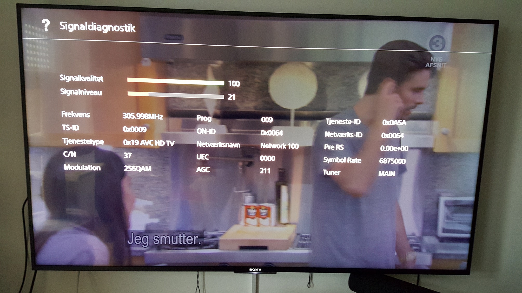

Af tabby
#221661
Har vedhæftet screenshot af TV3 HD her kl 14.45, det hakker helt vildt, selvom signalkvalitet er 100.
Af KB76
#221662
Signalniveau er alt for lavt.... jeg skulle op på index 95 for at det holdt op med at hakke. Ved mig lå det på ca 50 da jeg fik mit første 65x85c. Jeg fik det skruet op til 92. Min TV udbyder mente ikke jeg skulle skrue højere op (jeg har selv en forstærker), selvom der stadig var lidt hakken. Jeg sendte TV'et retur, men efterfølgende har jeg haft fat i både Sony og TV udbyder igen som nu mener at jeg godt kan skrue op til 95 eller højere. Så nu har jeg bestilt et nyt TV.
