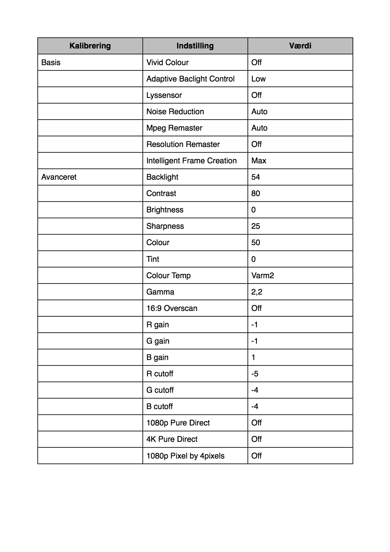

Håber det er okay jeg blander mig.
Jeg tænker på om jeg er så heldig at der er en der har et cx725 i 40" som kender skærmindstillinger efter kalibrering, eller som kender til hvordan man opnår et fint og flydende billede?
Jeg har været så uheldig at miste mine indstillinger efter en gendannelse til fabriksindstillinger :(
Jeg har fremskaffet nogle værdier til TX40CXC725 men det er, som om noget er, som det skal være? Kan jeres trænede øjne se om der er nogle værdier der ser helt skæve ud her:
Værdier
Værdier
Senest rettet af buenso 29 okt 2015, 06:08, rettet i alt 1 gang.
