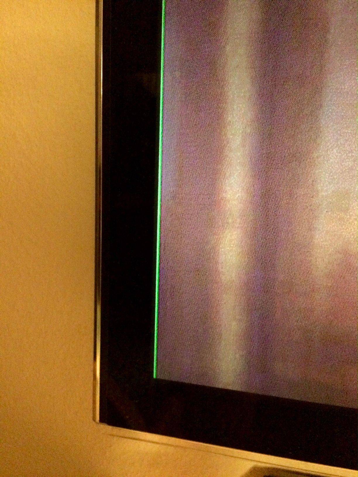

Hejsan
på DR3 har jeg en tynd vertikal grøn streg helt til højre i billedet i alle udsendelserne. Den optræder ikke på nogen af de andre DR kanaler. Er der andre der ser den?
DVB-T, panasonic VT60 fjernsyn
/James
Af flatnesdam
#213187
Jeg har den samme streg på mit VT50 så det er ikke en fejl på dit TV. Det kan nok fjernes ved at indstille overscan, med de ulemper det så medfører.
Og det er i venstre side, ikke højre :)
Måske hjælper det at klage til DR?
Af jjames5
#213188
Hej tak, så er jeg ikke den eneste!
Det skulle ikke være nødvendigt at fumle med zoom og overscan i et digitalt signal. Faktisk var der samme problem med ramasjang i starten, der var det bare forneden. Skrev til DR dengang og fik en sang fra de varme lande om "overskandering". Lidt senere fandt de dog ud af at i den digitale verden var det en regulær fejl og de rettede det.
Denne her gang har jeg også skrevet og har fået et svar svarende til "har du husket at checke stikkontakten og i øvrigt prøv at reset dit tv til fabriksindstillinger" ikke ligefrem det niveau jeg håbede på.
