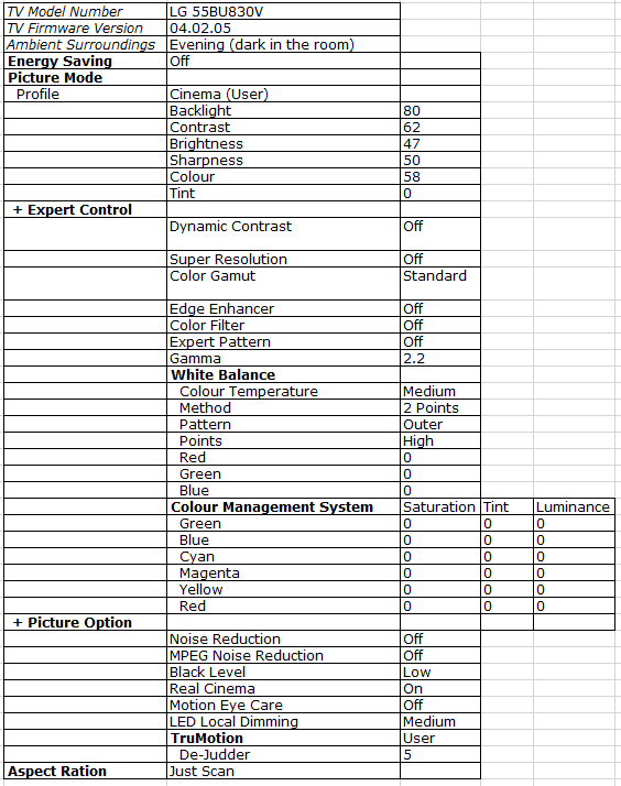

Hej,
Jeg har lige købt en LG-55BU830V for 8.999 kr. i El-giganten idag :) Nu er jeg så igang med at kaliberer, men har brugt for lidt hjælp fra jer :)
Jeg har fulgt guiden og brugt THX Optimizer (havde den på min DVD-film "The Village") og yderligere havde jeg en blueray med "DVE - HD Basics" med farvekort i rød, grøn, blå) som jeg kunne bruge til den blå kaliberering.
Jeg har disse settings og værdier, og hertil kunne jeg egentlig godt tænke mig at få valideret om det ser fornuftigt ud og om jeg evt. kan forbedre noget? Jeg tilstræber det perfekte billede, ligesom jer andre:) Så byd endelig ind med forslag!
Jeg ser primært fjernsyn/film om aftenen, hvorfor settings måske afspejler dette.
NB: Jeg beklager at mine settings er på engelsk. Jeg kan oversætte, såfremt det ønskes.
