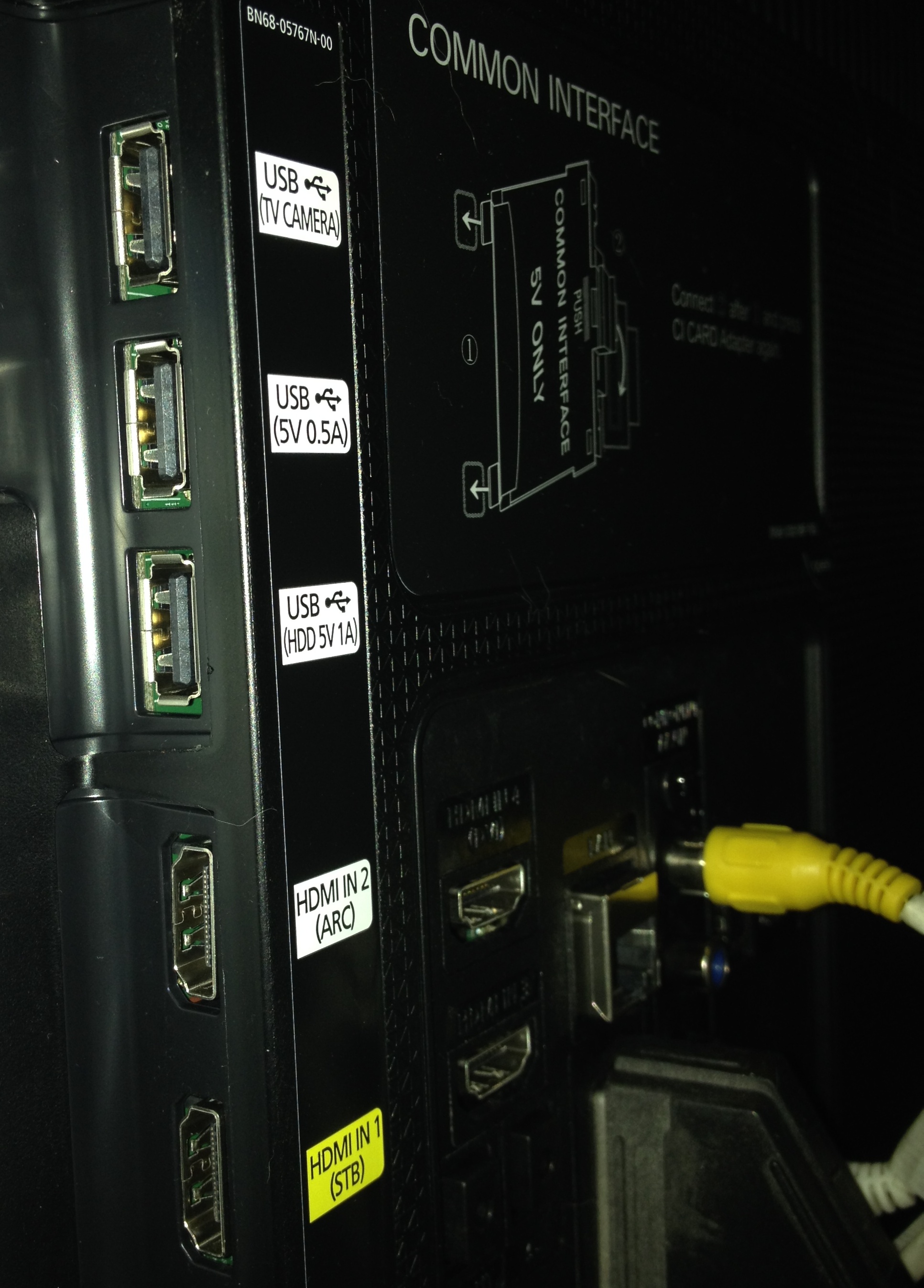

Jeg kan ikke lige få det til at fungere, er der nogen der kan forklare det let?
eller svare på disse spørgsmål :s :
- Skal det være USB eller Harddisk format man sætter i?
- Hvilket af de USB stik er til hvad?
- Hvordan gør man hvis det hele tiden skal optage det man ser, sådan at man kan spole tilbage hvis man vil se det igen?
- Hvordan gør man hvis man vil optage et program som man ikke ser?

Det er faktisk markeret på stikket hvad der er til hvad, og den ene har fået benævnelsen HDD til harddisk brug. Flere anbefaler en HDD med egen strømforsyning, men det komme ofte an på størrelsen om det er nødvendigt (kan jeg læse mig til).

Jeg havde læst brugsanvisningen og nu endnu engang men forstår det stadig ikke, skal have tingene skåret ud i pap åbenbart...
Der står:
Vi anbefaler en USB-harddisk med en minimumshastighed på 5.400 omdr./minut til tv-optagelse. USBhukommelsesnøgler er ikke understøttet.
Vil det sige at det ikke tager USB format? og gælder de alle 3 USB indgange? Men det skal være harddisk format??
Hvad er foreskellen på stikkene (USB 5V 0,5A) og USB (HDD 5V 1A) så?
Jeg kan ellers godt afpille film fra et usb stik og synes også godt jeg kan optage O-O
Min harddisk har en kort ledning og det er ret dumt den skal hænge der og dingle, derfor ville jeg købe et stort USB stik og sætte i, men ikke hvis det kun tager harddisk format.
Når de i brugsanvisningen skriver USB enheden er det så stadig kun en harddisk de taler om og ikke et usbstik?
Det der med at den skal kunne optage hele tiden det man ser, så man kan spole tilbage hvis der er noget man ikke fik med, det kan jeg heller ikke få til at virke ;;)

I min erfaring kan man nu godt optage på en USB-stick, men prisen pr. GB er noget lavere for en HDD. Husk at du kan få andre kabler, hvis de er for korte.
Grunden til, at der er forskellige porte med forskellige labels skal findes i den mængde strøm du kan trække ud af USB-portene. Som du kan se, så har den med "HDD" label 1A til rådighed, hvor de andre kun har 0,5 A, dvs. du kan trække mere strøm ud af den med "HDD" i navnet. Det er praktisk hvis du bruger en harddisk, da den sluger mere strøm end en stick.
For at bruge timeshift skal det aktiveres på den kanal du ser manuelt via "play" knappen. Dette står også i manualen...
