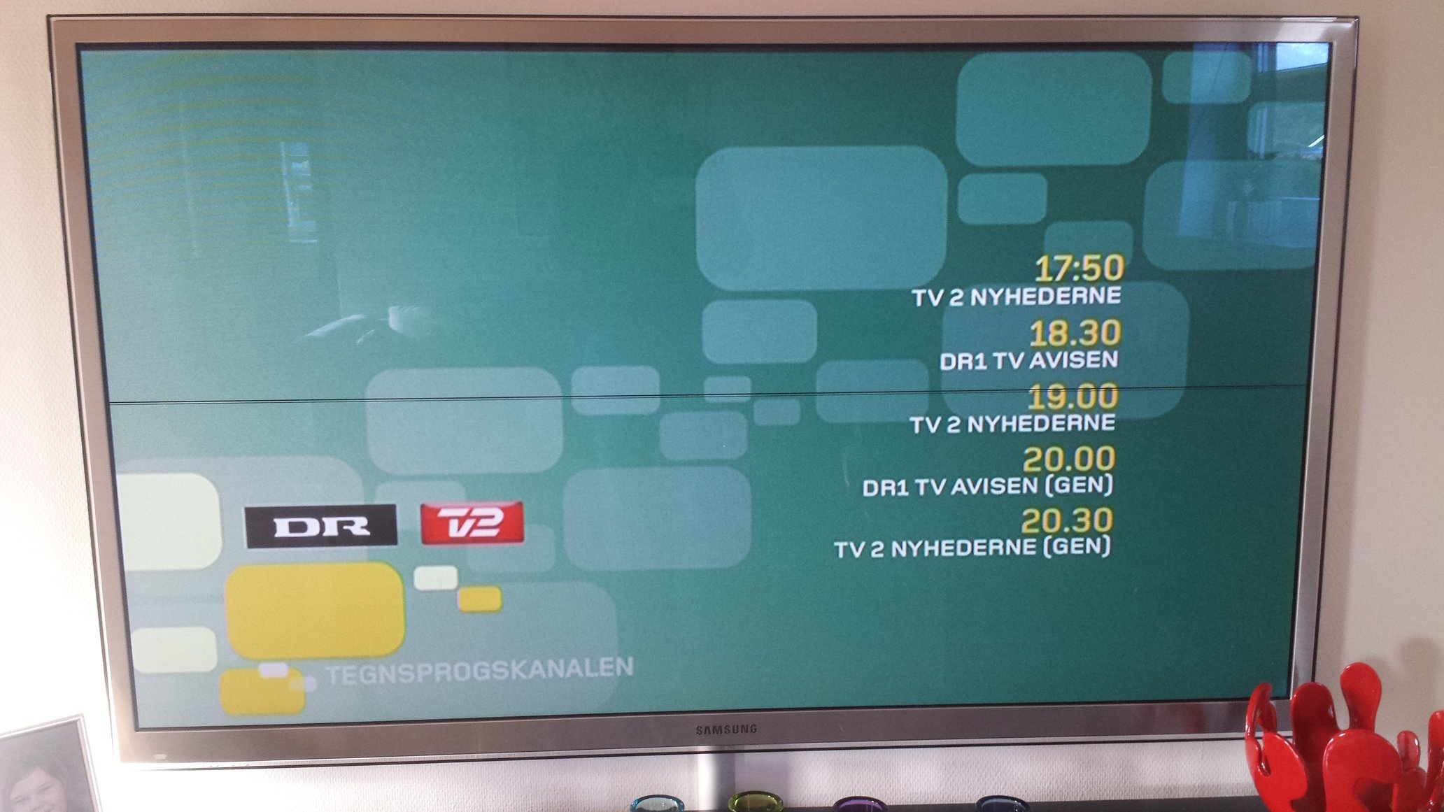

Mit Samsung PS-64D8005 har nu fået vandrette streger midt på skærmen.
Den første dukkede op sidste weekend, nr 2 kom dagen efter. Og nu er den 3 så dukket op.
Kan det redes eller skal jeg allerede efter 2 1/2 år ud og bruge 15-20000 på nyt tv?
Det ser sådan ud

jeg havde samme tv..
da det var ca 1.5 år gl fik det en lodret streng som den du har (vandret)..
panelet blev skifte af Samsung under garantien.
da tv'et så for et par md siden var blevet ca 2.5 år gl fik det igen en lodret streg - denne gang i den modsatte side (og panelet var jo skiftet til et nyt).
heldigvis havde jeg tegnet en udvidet dækning da jeg købte det, og da reparation ville koste ca kr 14000 tilbød de mig at få pengene tilbage for tv'et. Det sagde jeg ja tak til og har nu nedgraderet til et 50" sony 805 som på ingen måde har ligeså godt billede som plasmaet, men jeg har ca ca kr 10,000 i lommen og kan leve med det Sony indtil et 65"4k oled kommer ned i ca 20k.

Hej,
Det er desværre panel fejl, og den er lidt halvdyr :o)
